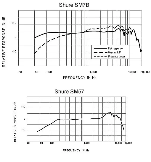

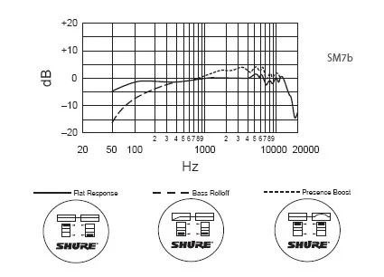

Mein Tip für Gitarren-Amps: Shure* SM7b. Das hat eigentlich fast den Frequenzgang eines Kondensermiks, klingt aber irgendwie satter und fokussierter. Macht sich auch gut in Kombination mit einem SM57.

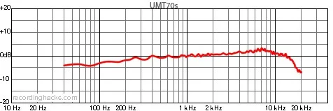

Das ist so eine sehr pauschale Aussage, die ich so nicht machen würde. Kondensatormikros haben auch auch nicht alle die gleichen Frequenzgänge. Ich habe mal die Freuqenzgänge des SM7b und des UMT70S (Niere) angehängt. Dies sind doch sehr unterschiedlich.
Ob das SM7b so eine Ergänzung in der Kombi mit dem SM57 ist, wage ich auch zu bezweifeln.
Die Kapsel und nicht nur die ist doch sehr ähnlich. Shure* schreibt selbst dazu:
Variationen der Shure Unidyne III Kapsel finden sich in vielen dynamischen Shure Mikrofonen wieder. SM57, SM58 und SM7B sind allesamt akustisch ähnlich aufgebaut, aber dennoch gibt es einige Unterschiede zwischen der Kapsel im SM7B und der im SM57/SM58:
Die Membran des SM7B wurde speziell für einen verbesserten Bassbereich optimiert
Das größere Gehäuse des SM7B ermöglicht tiefere Resonanzen – wodurch ein kräftigere Basswiedergabe erzielt wird
Der integrierte Erschütterungsabsorber des SM7B ist darauf ausgelegt, Stativ-Vibrationen zu minimieren, während der Absorber im SM57/SM58 darauf optimiert wurde, Handling-Geräusche zu reduzieren
Fragen über Fragen! Nichts gegen das SM7b am Amp. Das kann ordentlich Druck machen.
