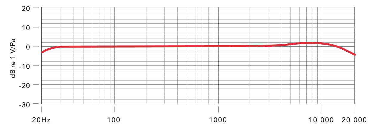

Wobei der Frequenzgang des NT1 schon nach einem De-Esser und viel EQ Arbeit schreit.
Hier fehlen die oberen Mitten zwischen 1 und 4 Kiloherz und die für Rode typische und drastische Höhenanhebung bei ca. 11 Kiloherz ist auch hier vorhanden.
Sicher, dass du dich auf den 2013er (Re-)Release beziehst?
Rode NT1 1997
Rode NT1 2013
Das Diagramm verläuft ja doch schon sehr linear (zumindest auf dem Papier). Die Anhebung in den Höhen ab etwa 3kHz beläuft sich außerdem auf gerade mal 2dB.
Scheint mir doch ganz passabel zu sein, sofern nicht extrem geglättet wurde :D
Dein Frequenzdiagramm ist sehr sehr stark geglättet.

PS: Die Frequenzkurve auf der Aston-Webseite ist auch stark geglättet. Das ist die von AT aussagekräftiger.

Frequenzdiagramme auf offiziellen Websiten einzusehen, habe ich mir schon lange abgewöhnt, denn da sind sämtliche Hersteller kräftig mit dem Glätteisen unterwegs. Es gibt wenige Hersteller, die (wenn überhaupt) ungeglättete Frequenzdiagramme zur Verfügung stellen. Sieht halt nicht so schön aus. :D
