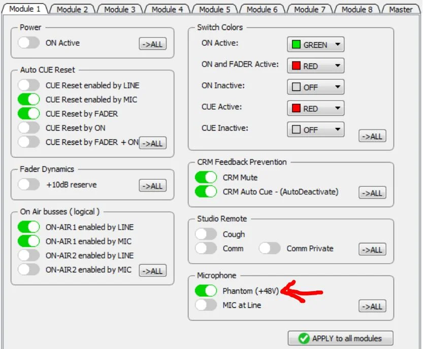

Ich hab aber noch nicht gefunden, wie man bei diesem Airlite die Phantomspeisung einschaltet. Naja, wirste schon finden.
uiui - hab mir auch grade nochmal alle möglichen Bilder angesehen, da gibts keinen knöpf für, wahrscheinlich gibts das dann auch nicht.
Das wird über die Software gemacht:
Reaktionen: Astronautenkost, rocking.xmas.man und MountainKing
Jou, hatte den Punkt inzwischen auch gefunden. Jetzt klappt's ... vielen Dank für die Hilfe allen.
