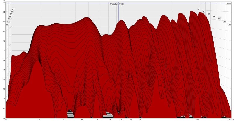

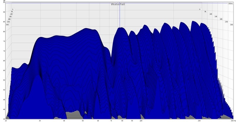

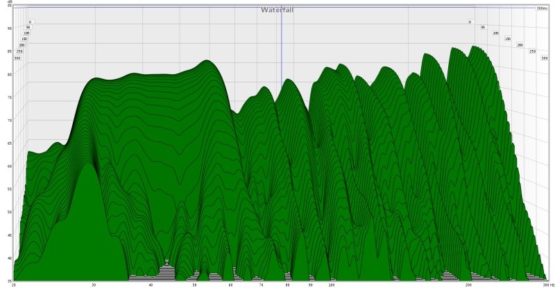

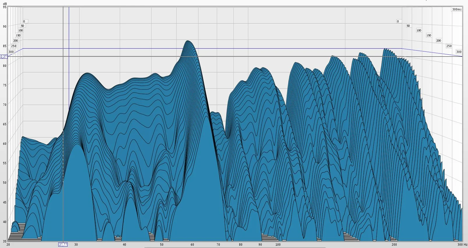

So, vorhin hab ich mit REW im leeren Raum schon mal 'ne erste Messung gemacht. Wer sie sich ansehen möchte, kann sie hier runterladen:
https://dl.dropboxusercontent.com/u/200558550/moiterei090122016.mdat

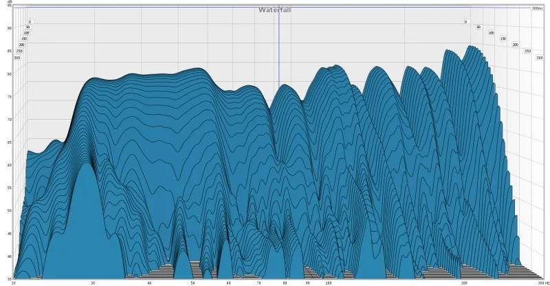

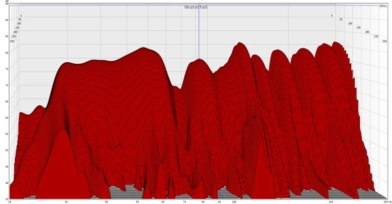

Das ist also die Ausgangssituation. Was ich mich (und Euch) frage: Die Messungen des linken und rechten Speaker einzeln fallen etwas unterschiedlich aus. Ist die gestörte Symmetrie durch die Holzwandverkleidung möglicherweise schuld? Und wie dramatisch sind die Unterschiede eigentlich zu werten? Bewegt sich das Eurer Meinung nach noch in einem erträglichen Rahmen oder sollte man da versuchen, was gegen zu machen?
Da ich die Holzverkleidung links nicht abreißen darf, würde alternativ höchstens die Möglichkeit bestehen, die rechte Wand auch mit so'ner Holzverkleidung zu versehen. Allerdings ist Holz ziemlich teuer... Daher würde ich mir natürlich wünschen, daß sowas doch nicht nötig ist.
Und hier für alle faulen und für alle Leute mit Zeitnot die Wasserfalldiagramme als Bilder, hoffentlich richtig skaliert...

Ich finde die Unterschiede der beiden Speaker eigentlich recht gering, bei mir sah es damals schlimmer aus!
Reaktionen: Moiterei

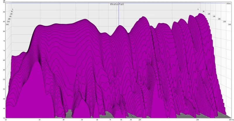

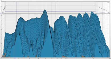

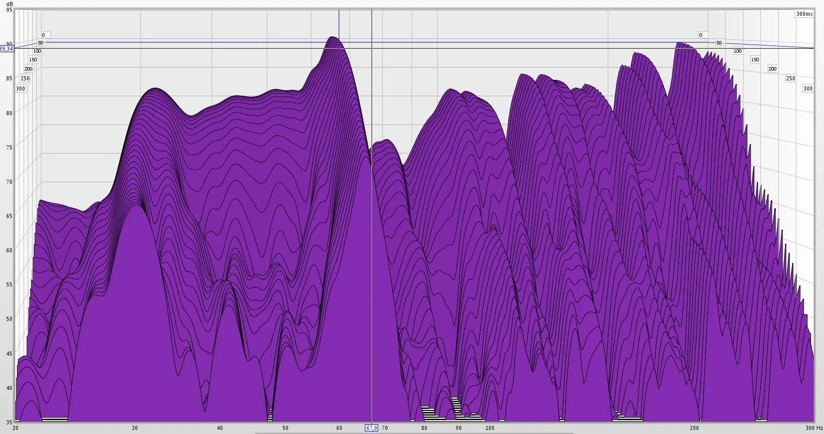

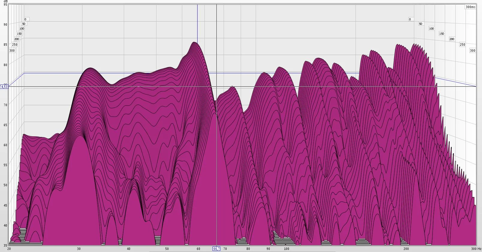

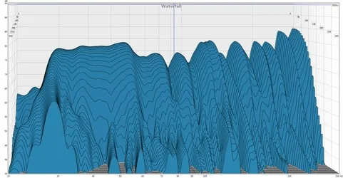

So, leider geht es nur sehr langsam voran, da ich erstens gleichzeitig etliche Aufträge anderer Art erledigen muß (irgendwo muß ja etwas Geld immer herkommen) und zweitens meine "familiäre Situation" zur Zeit ziemlich stressig und zeitaufwendig ist. Dazu kamen noch krankheitsbedingte Ausfälle, wie das eben so ist...
Jedoch habe ich zwischenzeitlich die abgehängte Decke so weit wie möglich mit den oben genannten URSA-Trennwandplatten gefüllt. Insgesamt sind 9 Pakete davon in der Decke "verschwunden".
Dann hab ich gestern endlich neue Messungen gemacht und anschließend schon mal die ersten "modularen" Selbstbau-Corner-Bass-Trap-Elemente mit reingeräumt und nochmal gemessen. und so wird's die nächsten Tage weiter gehen. Also ich werde die Ecken so weit es geht mit Bassfallen ausstatten, Monitore hin und her rücken usw... und wieder messen. Bis jetzt sieht es so aus:
https://dl.dropboxusercontent.com/u/200558550/27.01.16decke.mdat
Wenn ihr gute Ideen, Tips, Anmerkungen, Anregungen, Bedenken habt, dann immer her damit. Danke schon mal.
Anmerkung: nicht wundern, ich habe alle Messungen doppelt gemacht, einmal mit 'nem Behringer* ECM 8000 und einmal mit 'nem kalibrierten Sonarworks XREF20. Daß diese beiden China-Mikros ganz offensichtlich baugleich sind, hatte ich ja schon in einem anderen Thread angemerkt.
