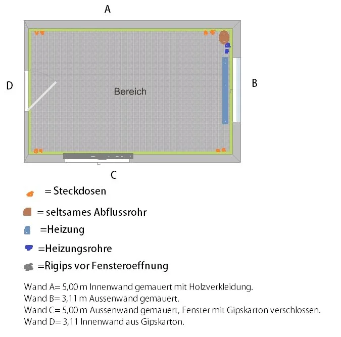

So, nun erst mal die Maße des Kompromiss-Raums:
es handelt sich um einen rechteckigen Kellerraum, Länge 5 Meter, Breite 3,11 Meter. Die ursprüngliche Deckenhöhe beträgt 2,95 Meter, jedoch ist die Decke abgehängt auf 2,45 Meter und im hinteren Bereich (1,30 m bis zur Rückwand) auf 2,34 Meter.
Abgehängt ist die Decke mit "Akustikplatten" aus so einer Art festem Schaumstoff, wie man das aus vielen Büros kennt. Darüber befindet sich eine ca. 10 cm dicke Mineralwollefüllung.
Eine grobe Grundrissskizze und Fotos lade ich hoch
Der Fußboden ist so'n Betonestrich.
Nun zu den Wänden: Die Frontwand (3,11m) ist eine Leichtbauwand mit 'ner ziemlich mittig eingebauten Stahltür.
Die Rückwand (3,11m) ist eine Außenwand mit Fenster. die Fensteröffnung ist 1,57 m groß, 37 cm tief und befindet sich nicht ganz mittig, also vom Fenster zur rechten Wand sind es 80 cm, zur linken 74 cm. Mittig unter dem Fenster befindet sich die Heizung, der Heizkörper ist knapp so lang wie die Fensteröffnung. Links neben dem Fenster gehen die Heizungsrohre hoch (Abstand zur linken Wand: 46 cm) und es befindet sich daneben noch ein ca. 20 cm dickes knapp einen Meter hohes seltsames Abflussrohr oder sowas (siehe Fotos).
Die linke Seitenwand (5m) ist eine gemauerte Innenwand, die mit so einer seltsamen Holzverkleidung (siehe Fotos) versehen ist. Leider darf ich die Holzverkleidung aber nicht abreissen.
Die rechte Seitenwand (5m) ist eine gemauerte Außenwand, die auch mal ein Fenster hatte (1,50m breit, von der Frontwand 90 cm entfernt). Dieses Fenster samt Öffnung im Mauerwerk wurde jedoch mit Gipskartonplatten (und eventuell Steinwolle dahinter???) verschlossen.
Dummerweise befinden sich die Steckdosen in allen vier Ecken und links oben neben der Tür ist auch noch so'n komisches Feueralarmteil oder sowas.
Also die abgehängte Decke darf nicht verändert werden, die Elektrik darf auch nicht verändert oder "manipuliert" werden, Steckdosen müssen da bleiben wo sie sind. An der abgehängten Decke kann und darf man nichts befestigen. Und dieses Alarmteil muss auch frei bleiben. Alles schön unflexibel...

Hier sowas wie ein Grundriss, besser hab ich's erstmal nicht hingekriegt.

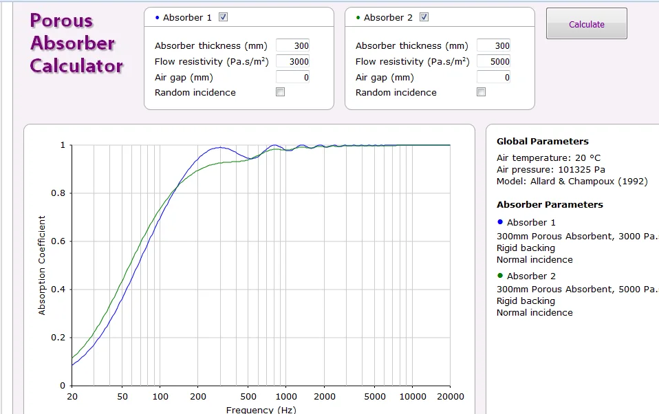

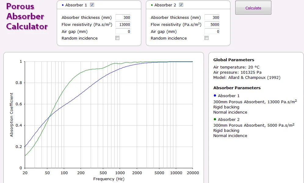

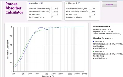

Mineralwolle mit einem Strömungswiderstand > 13000 wäre ein Kompromiss zwischen Dämmeigenschaften zum höheren Stockwerk und Verbesserung des Basses. Eine effektivere Bassabsorbtion bei 30 cm ließe sich durch Steinwolle (5000) erreichen. Allerdings weiss ich nicht, ob das vom Gewicht her möglich ist. Alternativ das leichte Thermohanf (3000), aber wesentlich teurer.
Deshalb nimmt man ja auch fast immer (außer in Musikerforen) Glasswolle die nur einen Bruchteil von Steinwolle wiegt aber die selben akustischen Eigenschaften hat und dazu noch günstiger ist. Auf das unterschiedliche Brandverhallten (beide sehr gut) brauchen wir hier definitiv nicht zu achten.
Deine Grafiken sind für seine Zwecke unbedeutend, da diese davon ausgehen dass die Dämmwolle direkt an der Rohdecke anliegt. Wir haben hier aber einen nicht unerheblichen Deckenabstand von abgehängter Decke und Rohdecke. Für mich ergeben vorhandene 10cm + 30cm übrigens 40cm im ganzen ;-)
Der Einfallswinkel des Schalls ist auch nicht immer gleich (beachte mal das Kästchen "Random Incidence")
Der Strömungswiderstand handelsüblicher Glasswolle liegt bei 6kPas
Die Ergebnisse dieser Simulation werden sich mit modifizierten Daten erheblich verändern wie du feststellen wirst, und die Praxis schaut nochmal ganz anders aus.
