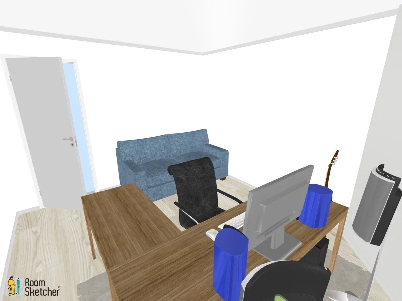

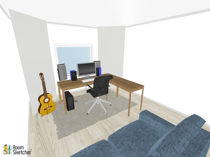

Dazu muss ich sagen, dass dies noch sehr theoretisch ist - der Raum selbst steht mir als solches noch nicht zur Verfügung, weshalb ich keinerlei Messungen vornehmen kann. Aus diesem Grund habe ich lediglich einige Verständnisfragen, die sich mir im Rahmen der Raumplanung aufgetan haben. Zur Veranschaulichung habe ich ein provisorische (aber maßstabsgetreue) 3D-Planung mit beigefügt.
Frage 1 - ER-Punkte kollidieren mit Superchunks?
Unter Berücksichtung der Raumsymmetrie sowie der "38%-Regel" ist mir aufgefallen, dass die Hypotenuse (ca. 88 cm - die Kathete ist jeweils 62,5 cm lang) der potentiellen DIY-Superchunks genau an dem ER-Punkt der Seitenwände endet. (Die Chunks sollen etwas von der Wand weg stehen, da ich panische Angst vor Schimmel habe .. :D) Wenn ich die Bassabsorber schmaler gestalte, geht ja umso mehr Effektivität verloren - dafür hätte ich dann aber ausreichend Platz für die Absorber an den Seitenwänden. Oder habe ich hier einen Denkfehler?
Frage 2 - Lautsprecheraufstellung
Hängt etwas mit Frage 1 zusammen. Mir ist ebenfalls aufgefallen, dass ich aufrund der fast quadratischen Raummaße (3,70 x 3x30 m) unter Berücksichtung der 38% Regel relativ dicht an den DIY - Chunks sitze. Um das Stereodreieck zu wahren, stehen die Lautsprecher somit nicht VOR den Chunks, sondern quasi auf "Augenhöhe" mit denen. Kann das (erfahrungsgemäß) irgendwelche negativen Einflüsse haben?
(Ich frage mich, ob die Quintessenz der ersten beiden Fragen ist, dass ich die Chunks kleiner gestalten muss .. )
Frage 3 - ER-Punkte am Fenster
Scheinbar ist wohl auch das Fenster ein ER-Punkt - wie kann man sowas umgehen? Vorhänge? Fenster öffnen?
Frage 4 - Überdämmung
Besteht bei so einem Raum die Gefahr, dass ich alleine mit den Chunks den Raum überdämme? Ich habe in vielen Posts etwas von Holzverkleidung gelesen .. das kommt für mich allerdings nicht in Frage.
Frage 5 - Mehrere Monitorpaare
Bei der Einplanung von 2 Boxenpaaren fällt auf, dass die "Schreibtisch"-Monitore den großen Abhören im Weg stehen .. sollte ich diese hierfür einfach höher positionieren und dafür mit einem steileren Winkel auf mich richten? Besteht dann aber nicht die Gefahr einer Reflexion durch den Schreibtisch?

Hi!
Die 38%regel ist Mist, vergiss das schnell wieder.
Bau deine chunks so groß wie dir im Raum möglich ist, bring die ER Killer in etwa passend an und dann ermittel per hunderter vergleichsmessungen die beste Position der speaker.
Dadurch relativiert sich fast alles was du gefragt hast :)
PS hinter den boxen gibt es keinen er Punkt.
Laminatverkleidung der chunks hilft vor ueberdaemmung, muss aber nicht sein. Das kommt auf das eigene empfinden an.
PPS Schreibtisch reflektion ist fast immer gegeben und ist besonders ätzend da sie so dicht am direktschall liegt. Kann durch anschrägen der Platte oder absorber gelöst werden.

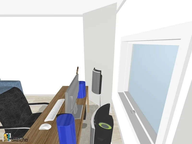

Alles klar, das macht Sinn. Ich hatte etwas Hoffnung, dass man anhand von Erfahrungswerten die ein oder andere Frage klären kann.
Ich bin aber noch irritiert hinsichtlich der größe der Chunks. Wenn ich sie nun so groß wie möglich mache, stehen sie doch quasi direkt "neben" den Lautsprechern .. (siehe Bild 3) ist das schlimm? Und der ER-Punkt ist damit dann doch immer noch überdeckt .. obwohl da doch die Basotecs hängen sollten :D.
Und - welche Größe sollten die Bassabsorber "mindestens" haben, damit sie einigermaßen gut funktionieren? Ich habe bei diesen 62,5 + 62,5 + 88 cm eingeplant.
Bau sie so groß wie es dir praktisch und räumlich möglich ist. Wenn Sie tatsächlich nen er Punkt erwischen, dann kannst dir den er Killer sparen. Ich sehe das allerdings auf deiner Skizze nicht.
Direkt neben den speakern ist kein Problem, kann sogar Vorteile haben (Stichwort SBIR).
Kann man aber erst nach finalen Messungen sagen. Stereodreieecksgrösse wird auch per Messung bestimmt.
