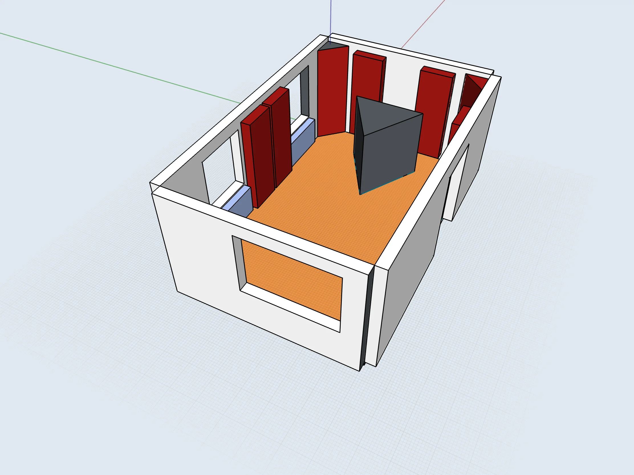

Servus miteinander,
Nachdem ich jetzt schon eine gefühlte Ewigkeit mit nicht gerade optimalen Raumbedingungen Aufnehme, möchte ich jetzt meinen Raum nochmal von vorne herein in Angriff nehmen.
Bin momentan am ausräumen, dann kann ich auch mal Messungen machen
Ausgangslage ist folgende:
Holzdecke und Korkboden...
Maße sind 577cm x 360 cm x 230cm Raumhöhe.
Dabei ist auf einer langen Seite eine Tür und gegenüber zwei Fenster
Auf einer kurzen Seite ist noch ein Fensterfront mit 180cm x 125cm.

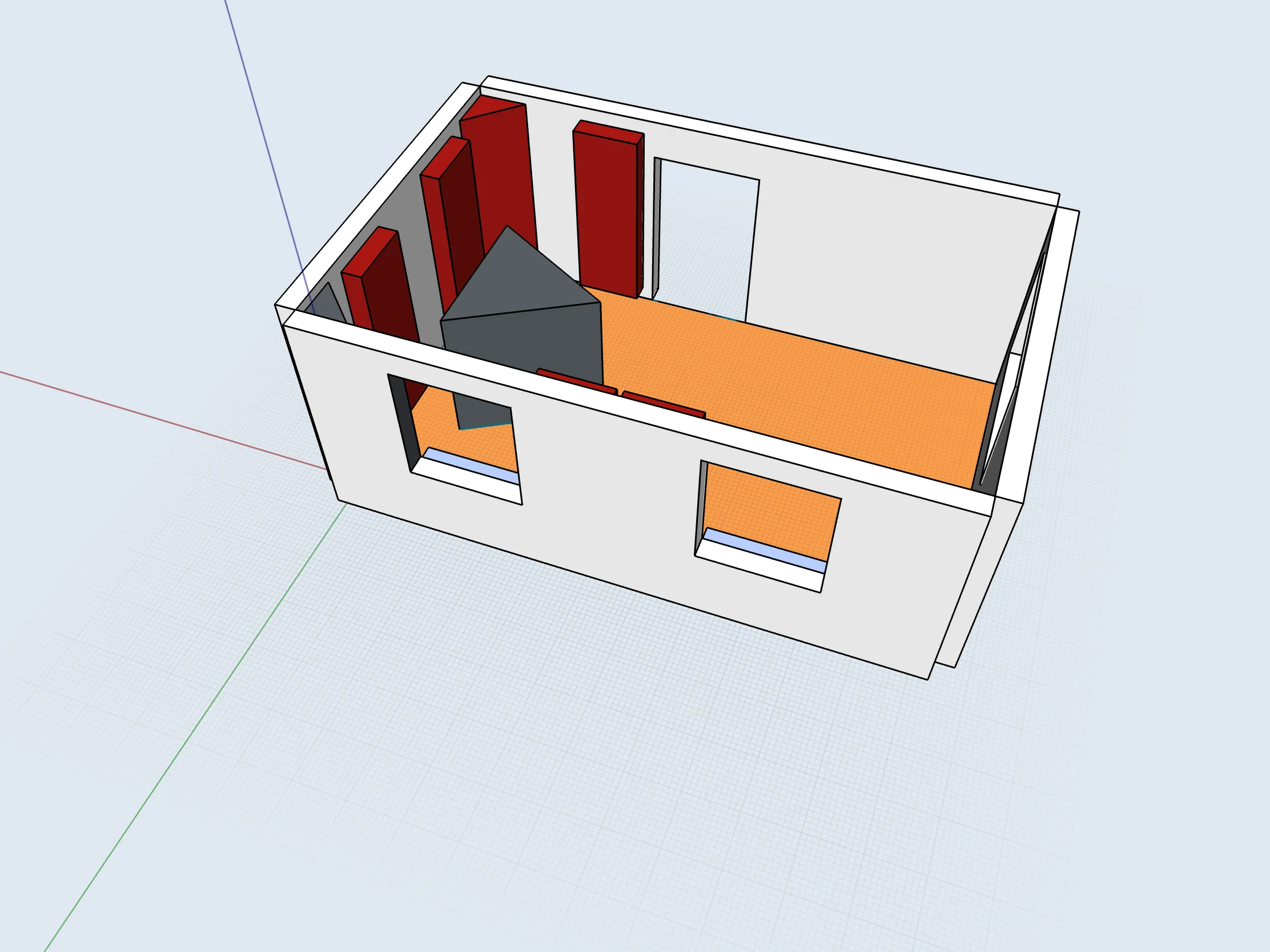

Habe jetzt mal einen groben Plan gemacht, könnte das fürs erste so hinhauen?
Wäre froh wenn ihr mich ein bisschen mit eurem Rat und Meinungen unterstützen könntet. Vielen Dank dafür schon mal
Hinten an der Lehren Wand hätte ich an Diffusoren und ein paar Möbel gedacht,
Vorne übern Abhörplatz noch ein abgehangenes Deckensegel mit denke ich mal 2m Breite mit 4er Rockwool Platte.
Stereodreieck wäre 150cm
Was denkt ihr? Vernünftig fürs erste?

Hi Alex,
deine Ansätze sind für den Anfang im Homestudio sehr gut.
Über das vordere linke Fenster kommen beim Sweetspot bestimmt Erstreflexionen an, die du unbedingt vermeiden musst. D.h., es sollte ein Absorber vor/am Fenster sein, parallel zum dem Absorber, den du auf der rechten Seite, links neben der Tür hast.
Generell musst du darauf achten, dass möglichst alles, zumindest was ab dem Sweetspot nach vorne platziert ist, symmetrisch zueinander ist.
LG, Stefan

Servus Stefan,
Ja das Fenster... Problem ist das da auch noch ein Heizkörper drunter ist, ich hab also absolut kein Fleisch zum befestigen.
Hab an schweren Molton gedacht, oder mobilen Absorber davor, dabei könnte ich aber schon wieder Probleme vom Platz her kriegen, der Tisch steht ja auch noch da.
Zwei meiner mobilen links und rechts auf Fensterhöhe wäre dann wahrscheinlich besser.
Hab auch schon überlegt an die Tür einen Absorber anzubringen, wäre wahrscheinlich auch positiv gegen Aussengeräusche. Wäre das noch zusätzlich sinnvoll?
Ja, mit zwei mobilen und baugleichen Teilen kannst du das Problem lösen oder bau dir einen Rahmen um das Fenster, worin du den Absorber platzieren kannst. Der Rahmen kann z.B. alleine stehend oder an der Wand ums Fenster montiert werden.

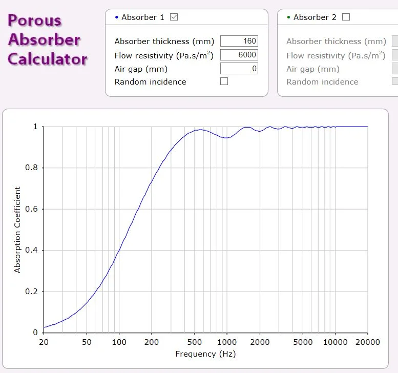

Jeder der behauptet, dass dir in einem 20 qm Raum 16 cm dicke Seitenabsorber in Combination mit
Absorbern in den Ecken und einer Cloud reichen ist zu optimistisch.
Je kleiner der Raum umso mehr / aufwendiger die Behandlung.
Grund: Basswellen sind sehr lang - sie brauchen ein paar Meter bis sie ausschwingen. Ist dein Raum klein prallen sie im Raum hin und her und es kommt zu Auslöschungen wo sie wieder dem zusammen treffen was gerade aus dem Lautsprecher kommt. Dann gibt's Berge und Täler im Frequenzgang. Mal ganz simpel dargestellt.
Du brauchst einfach genügend Absorber die diese Frequenzen wegschlucken können. Und 160 mm dicke Absorber machen unter 200 Hz nicht mehr wirklich viel.
Die reichen aus um dir Reflexionen vom Hals zu halten, aber sonst machen sie einfach nicht viel.
Hier der Link zu dem Tool:
http://www.acousticmodelling.com/porous.php
Du kannst dich nicht auf solche Online Tools verlassen. Sie bringen dich nur in den Ballpark. Online Modenrechner gehen von vollständig geschlossenen Räumen aus - keine Fenster und Türen. Quadratische Räume. Dieses Absorber Tool geht von einer unendlichen Fläche aus und kann nicht mit einem 120 x 60 cm Absorber verglichen werden. Die Algorithmen in diesen Tools sind nicht für alle Situationen gemacht.
Du kannst ruhig ein bisschen mit dem Absorber Calculator spielen.
Flow resistivity für Glaswolle in der Regel 5000, für Sonorock 6000. Schau einfach in den Datenblättern der Glaswollhersteller nach dem längenbezogenem Strömungswiderstand oft auch in kPa angegeben und nicht in Pa. 5 kPa bei Glaswolle und 6 kPa bei Sonorock.
Und die Absorber in deinen Ecken werden schlichtweg nicht reichen um die ganze Masse an Bass wegzusaugen.
