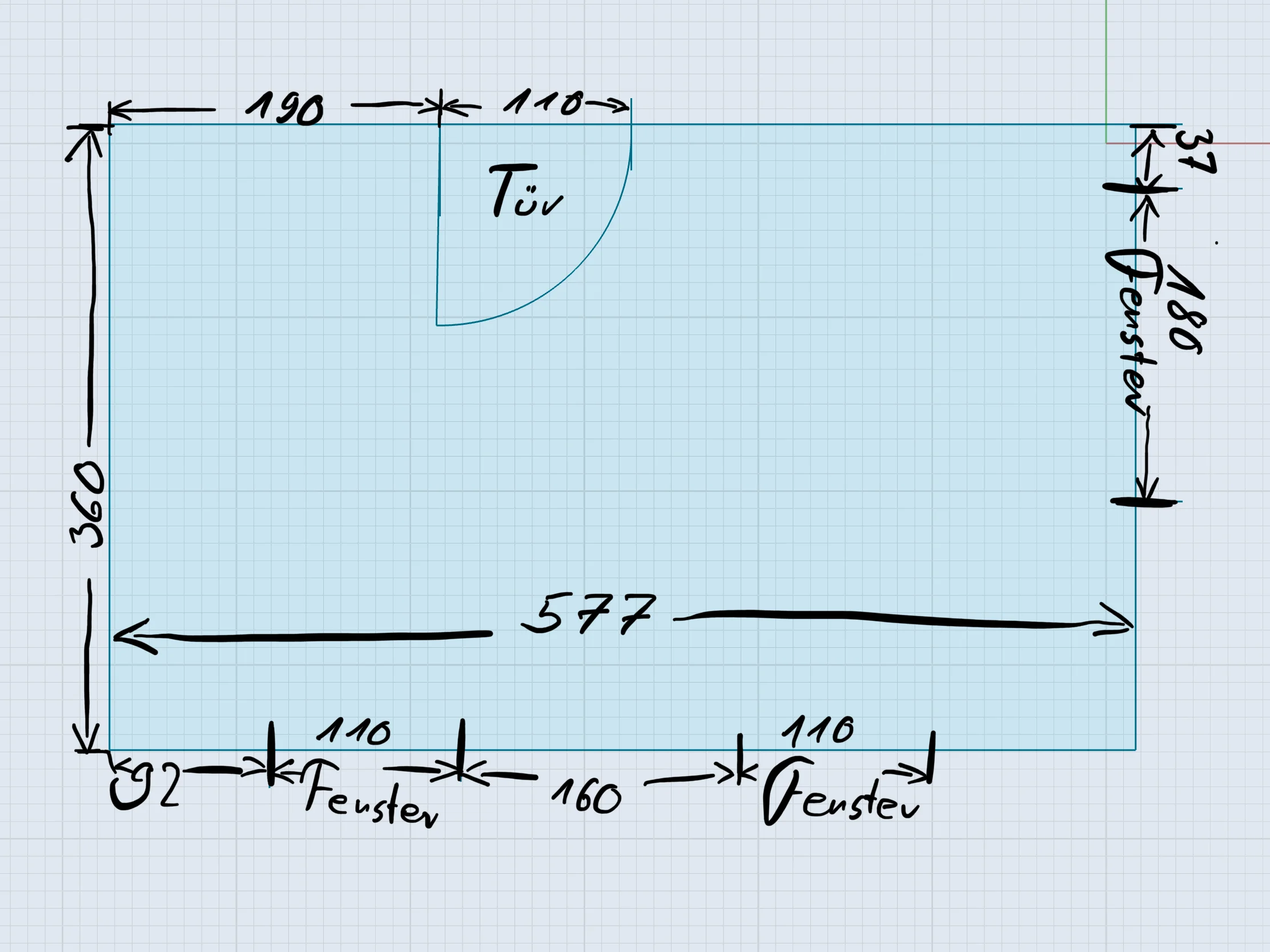

Hi Leute,
Wie versprochen nun die (etwas groben) Raumskizzen
Lg
Alex

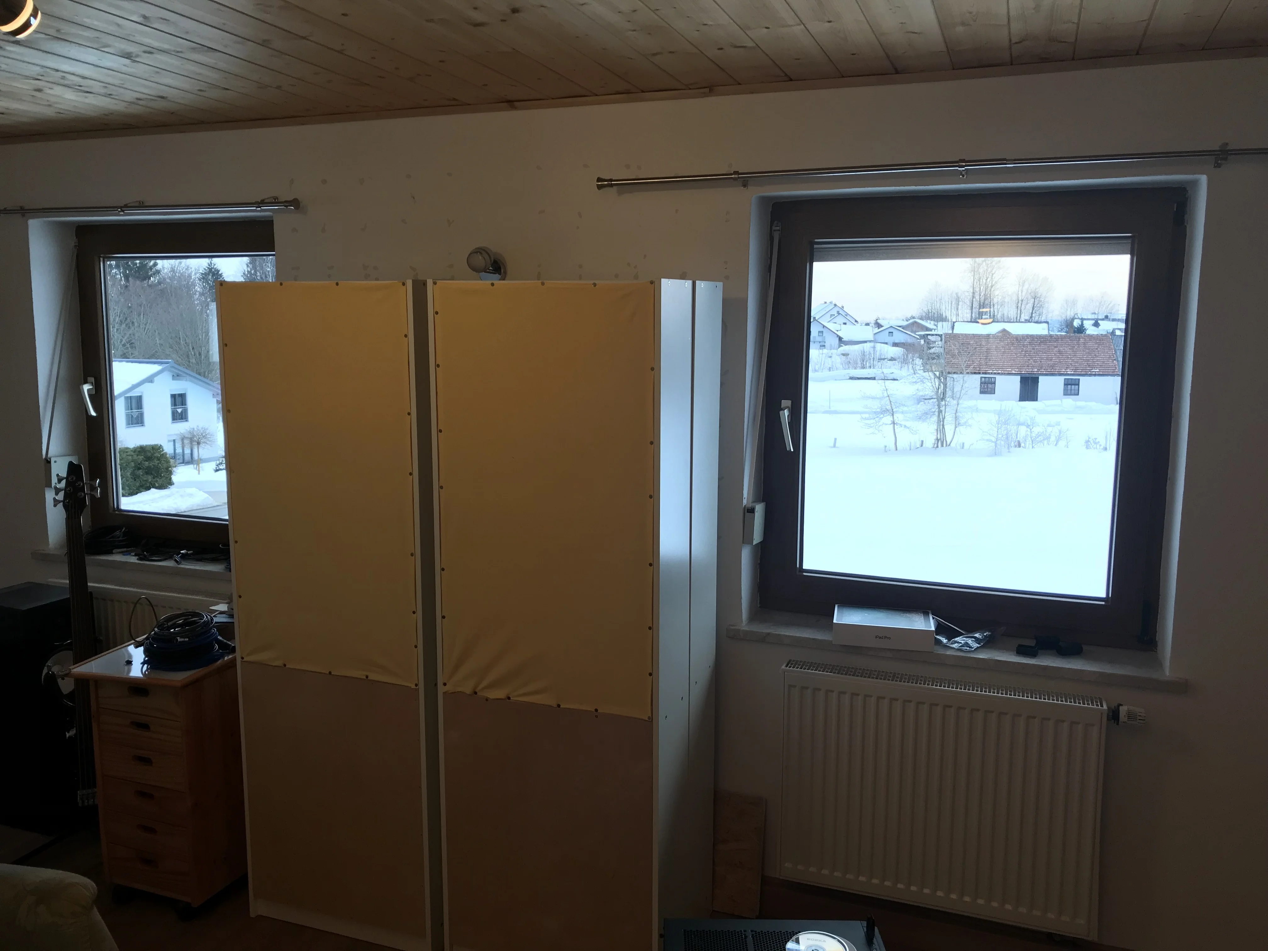

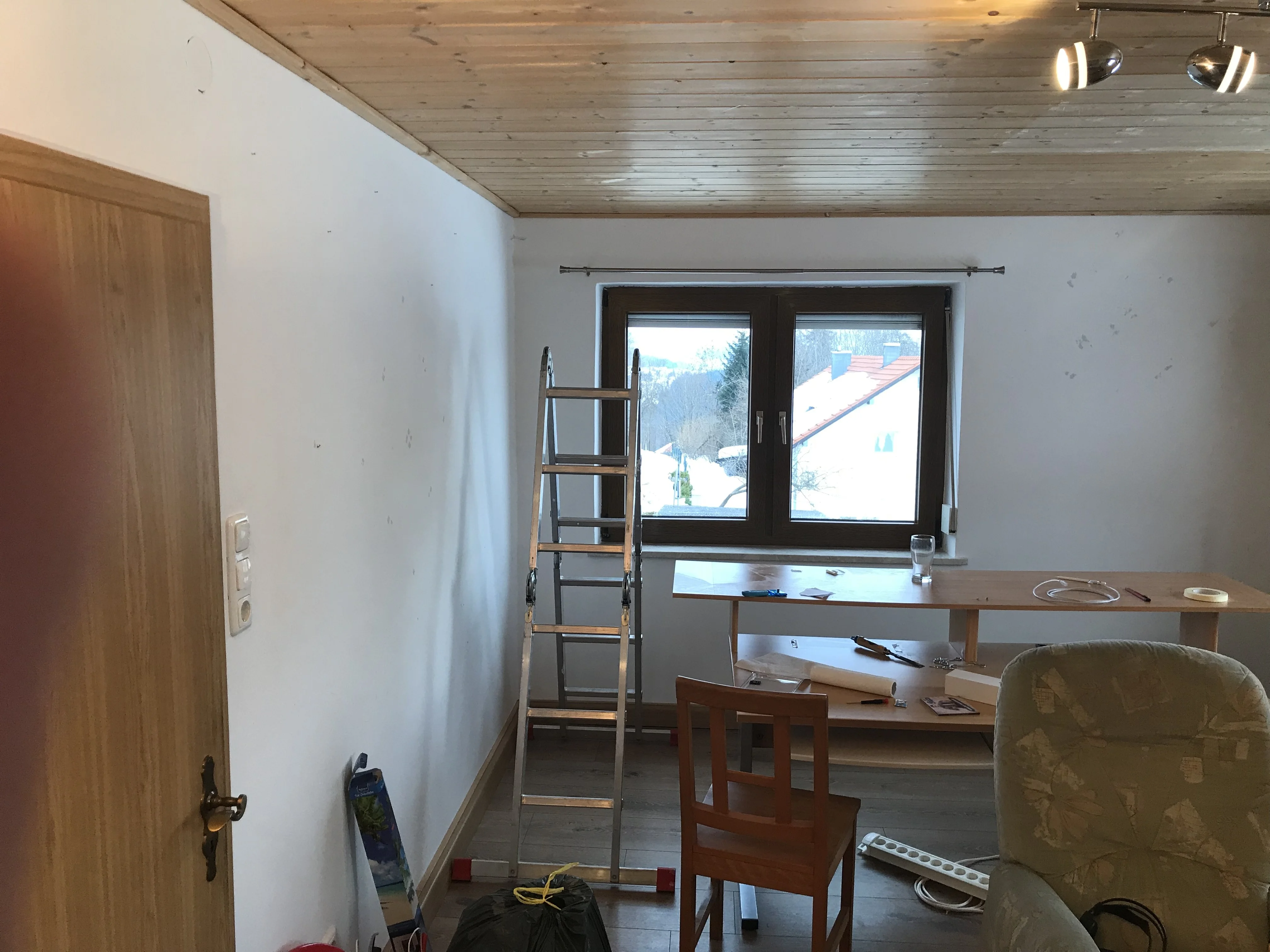

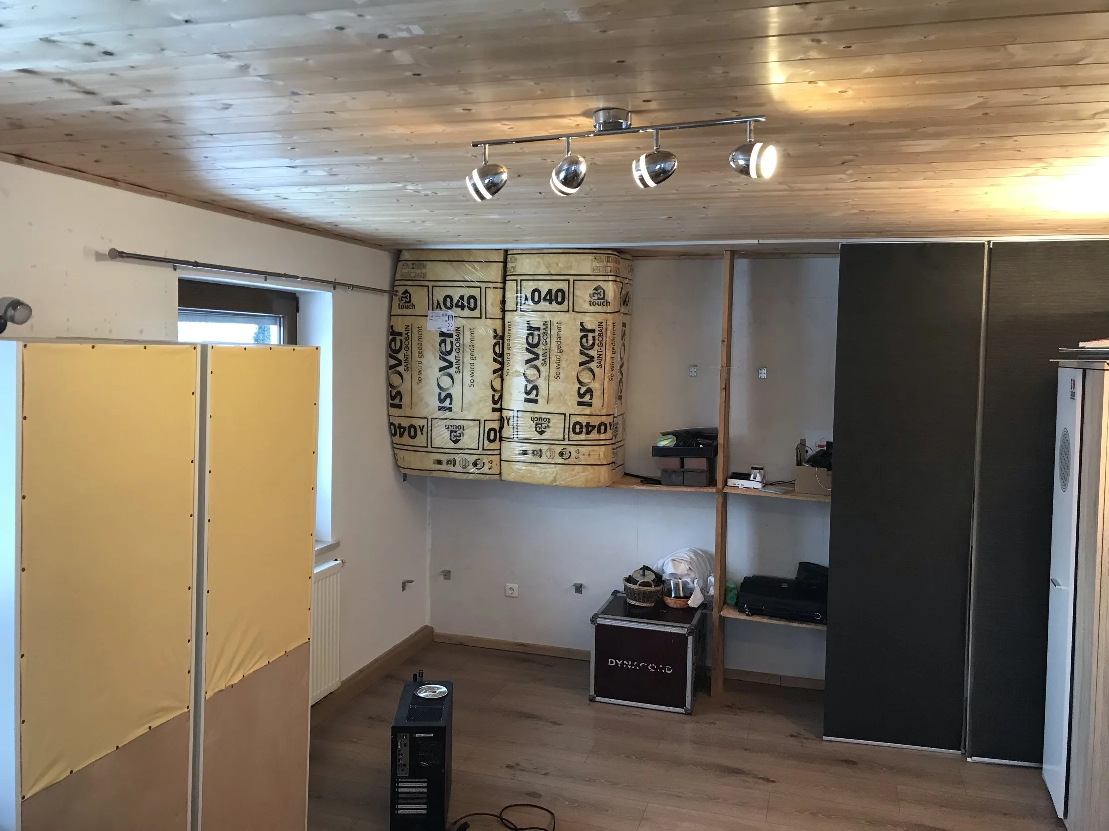

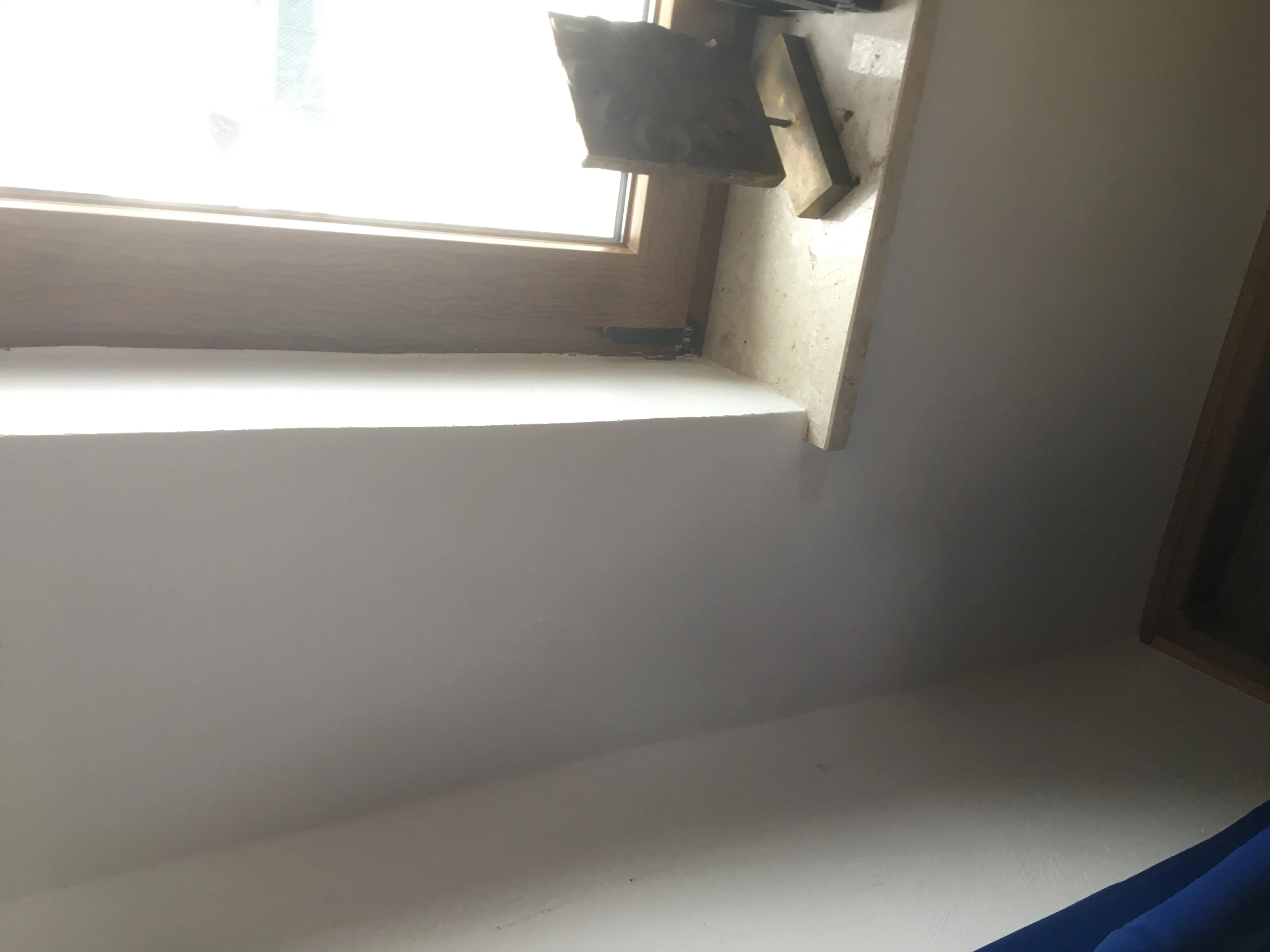

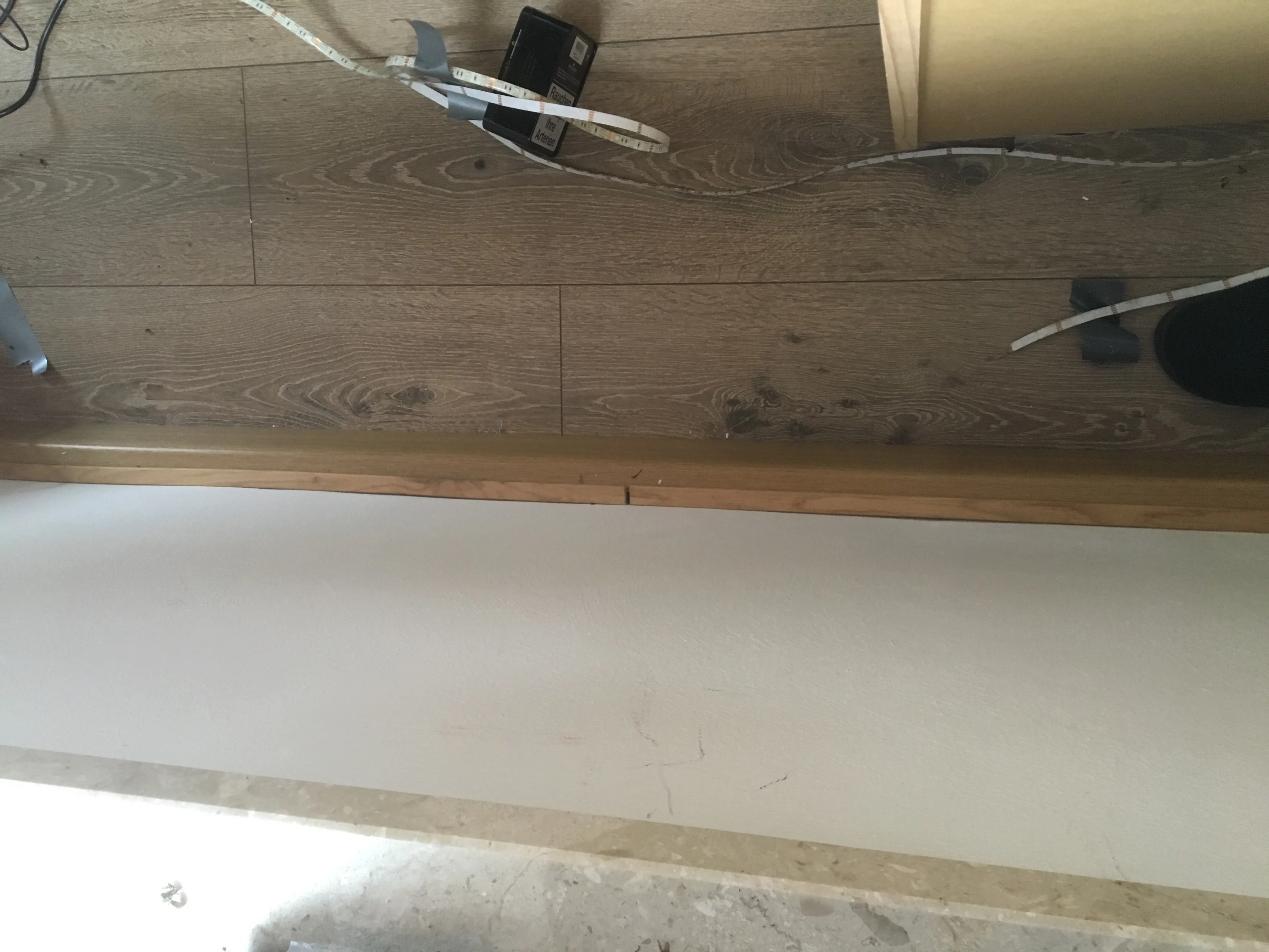

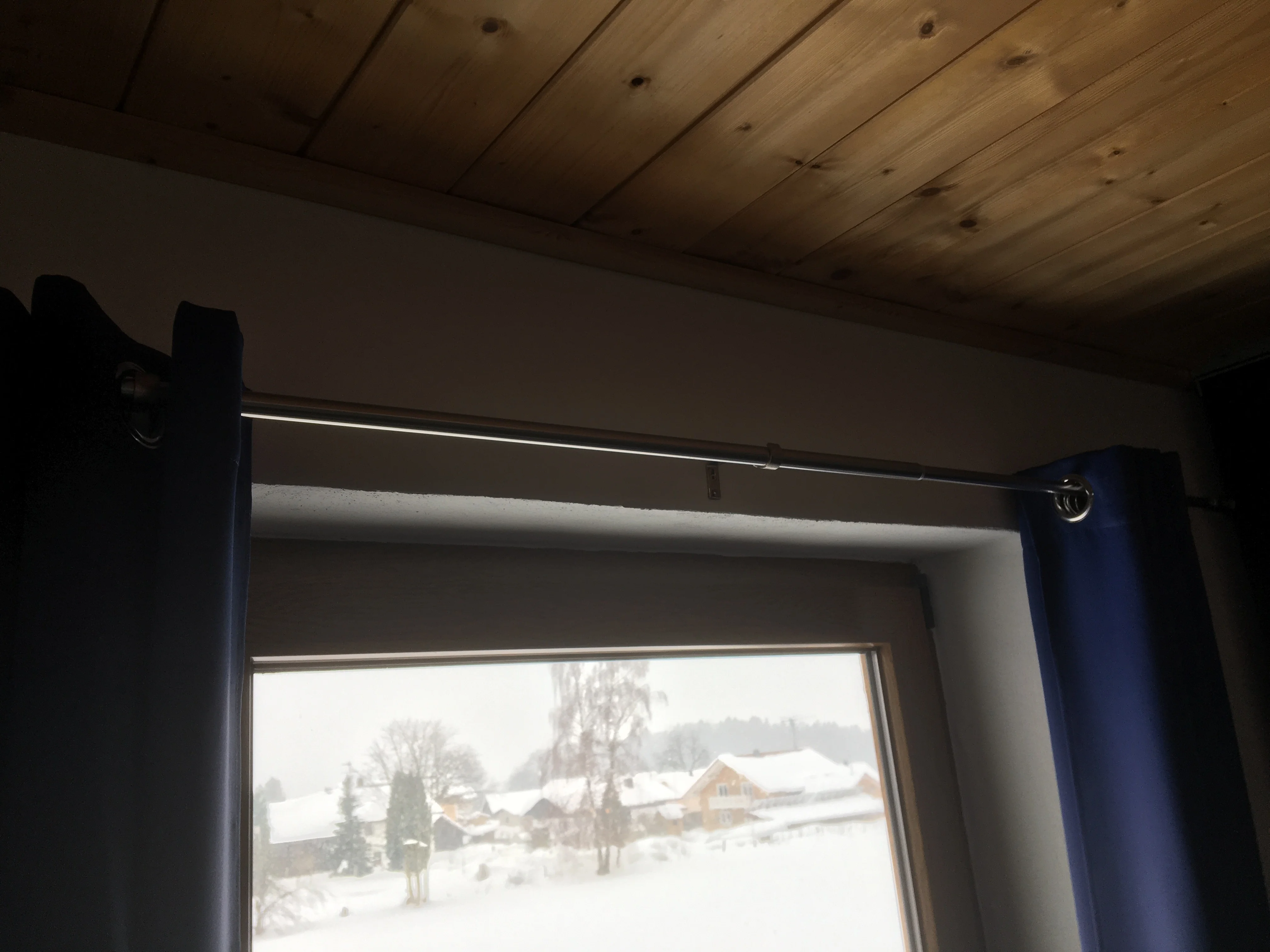

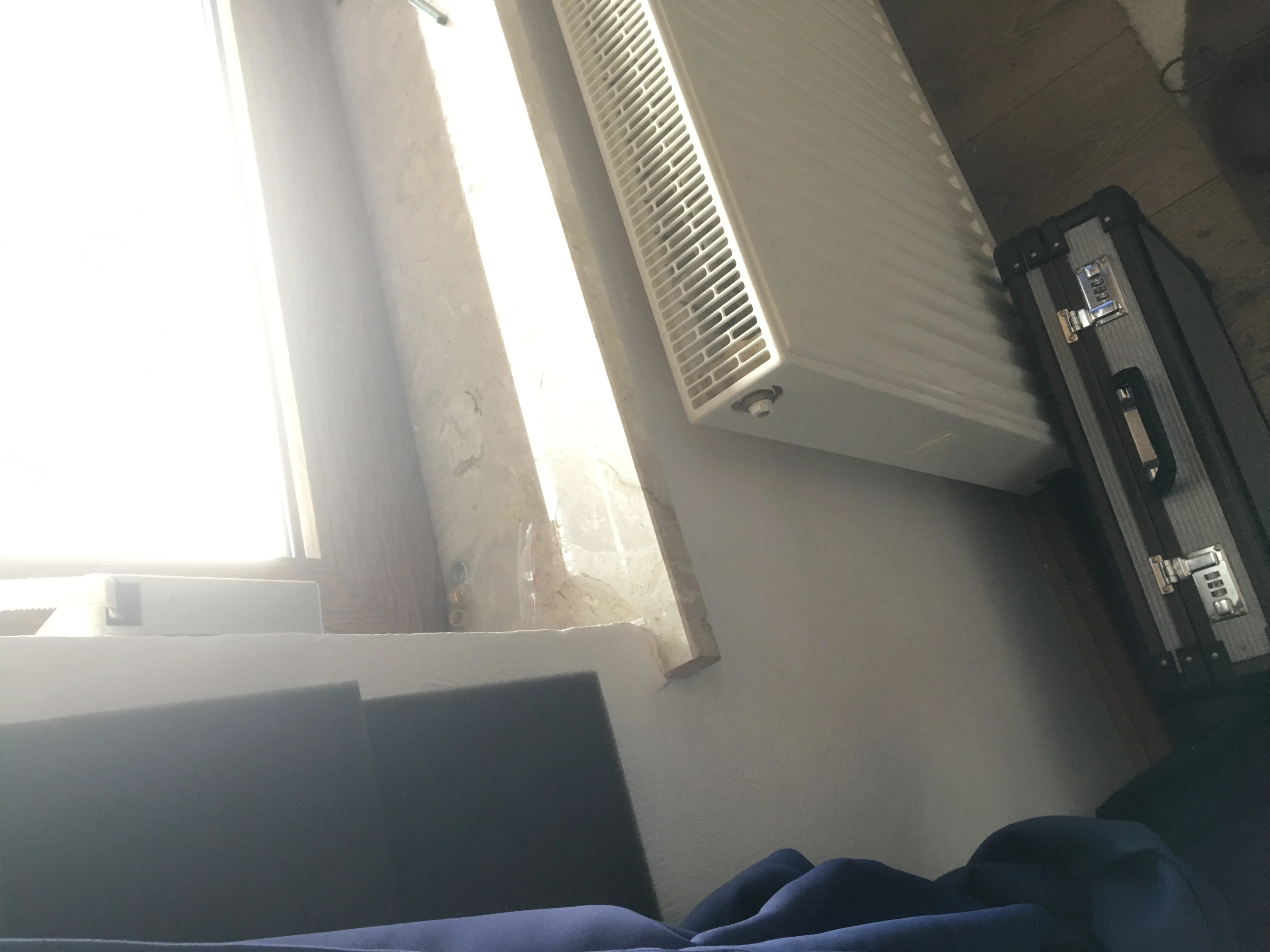

Nun noch ein paar Fotos vom Zimmer.
Ist momentan mit ausräumen und sortieren recht ein Chaos, aber ich denke es reicht um sich einen kleinen Eindruck zu schaffen.
Bild 1
ist die kleine Ecke mit 37cm,dann kommt das große Doppelfenster mit 1,80m
Bild 2
Ist die Abdeckleiste der Heizungsrohre.
Geht natürlich an beiden Außenwänden entlang.
Bild 3
Detail der Fenster.
Hier steht natürlich das Fensterbrett auch noch über. (Ist bei allen Fenstern so) top...

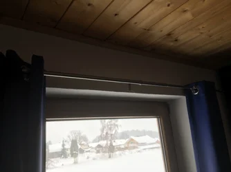

Bild 4
Oben der Platz zwischen Fenster und Decke

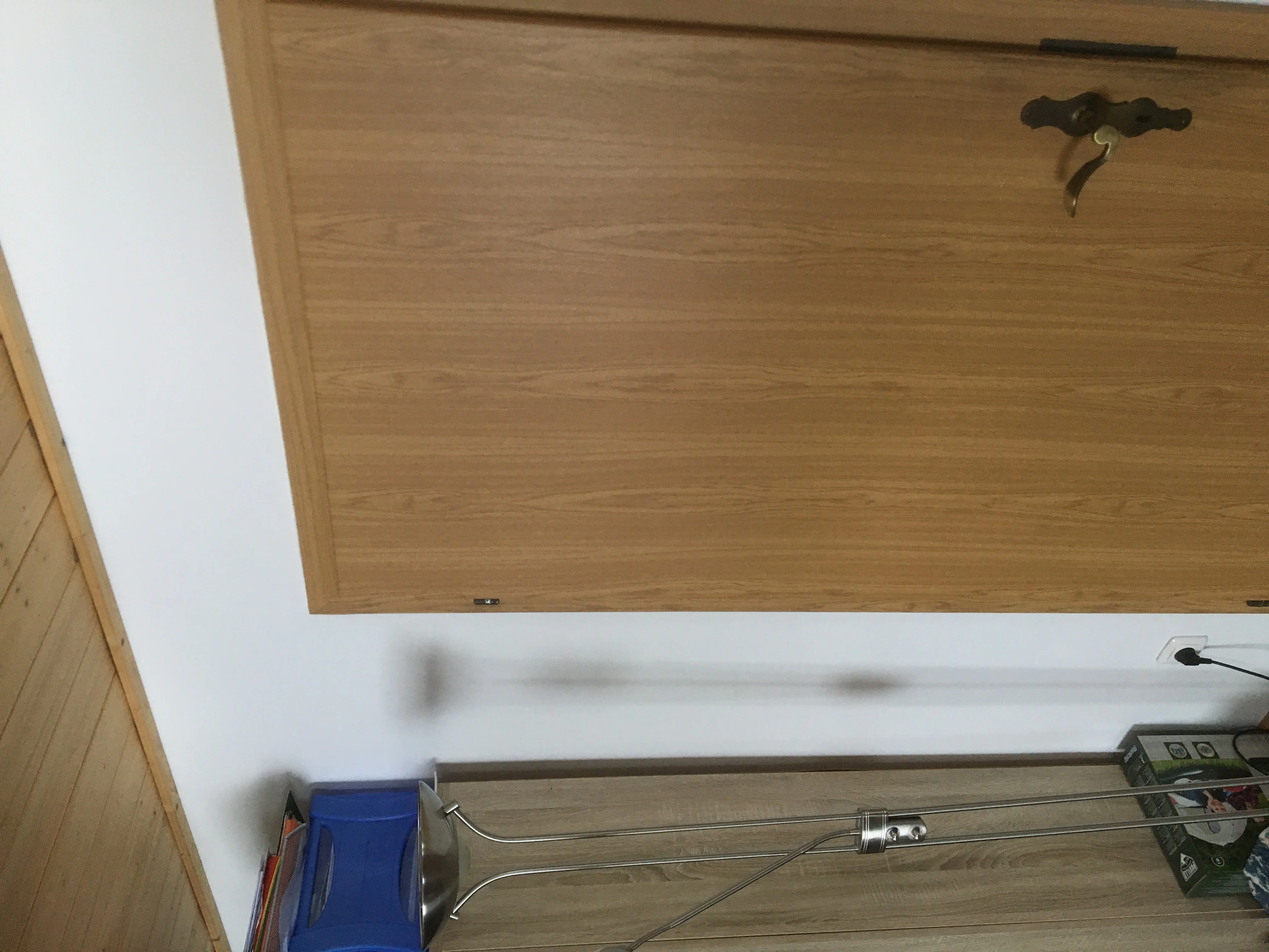

Bild 5
Restlich Platz zwischen Tür und Decke

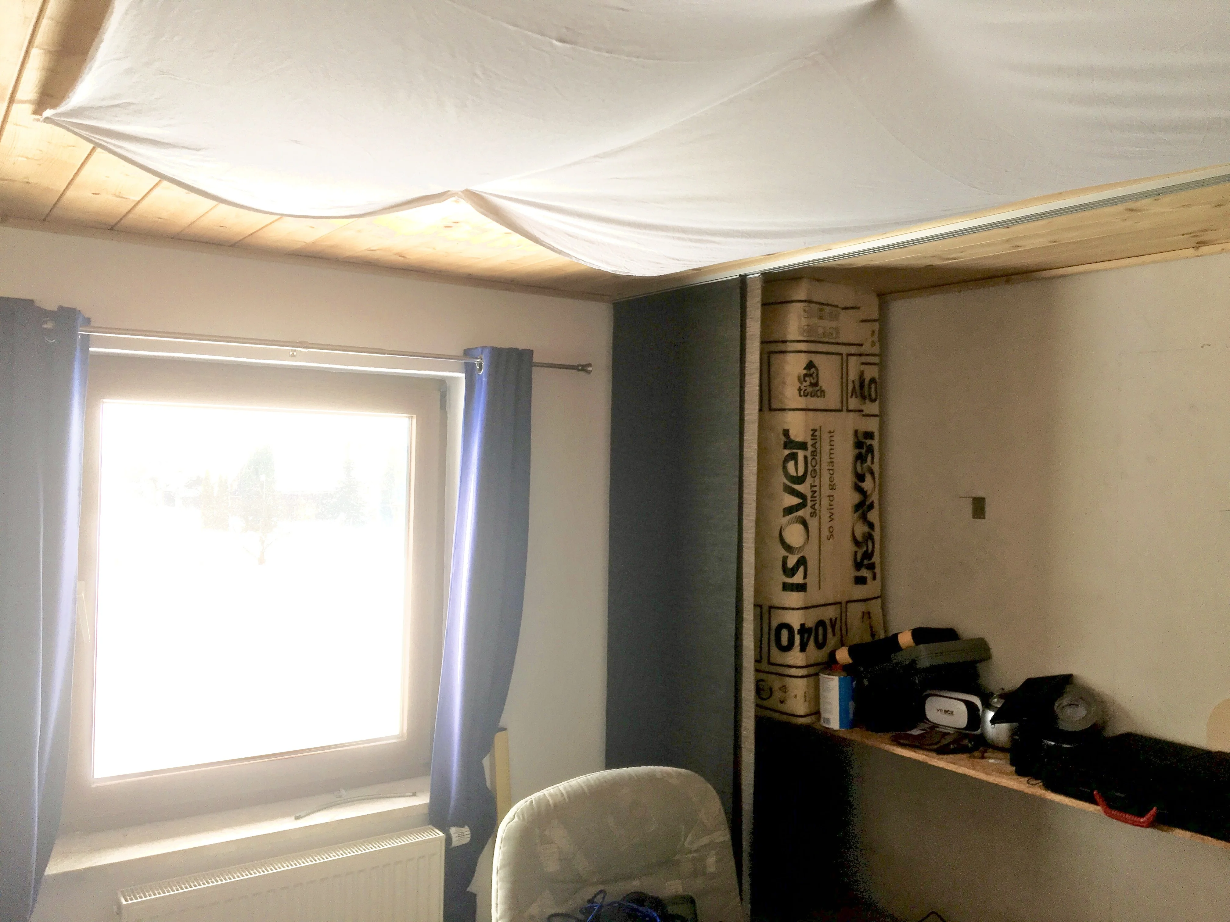

Bild 6
Da Stand der Tisch bis jetzt. Hab mir bis jetzt provisorisch mit Vorhängen und Stellabsorbern beholfen.
Leider nicht ideal

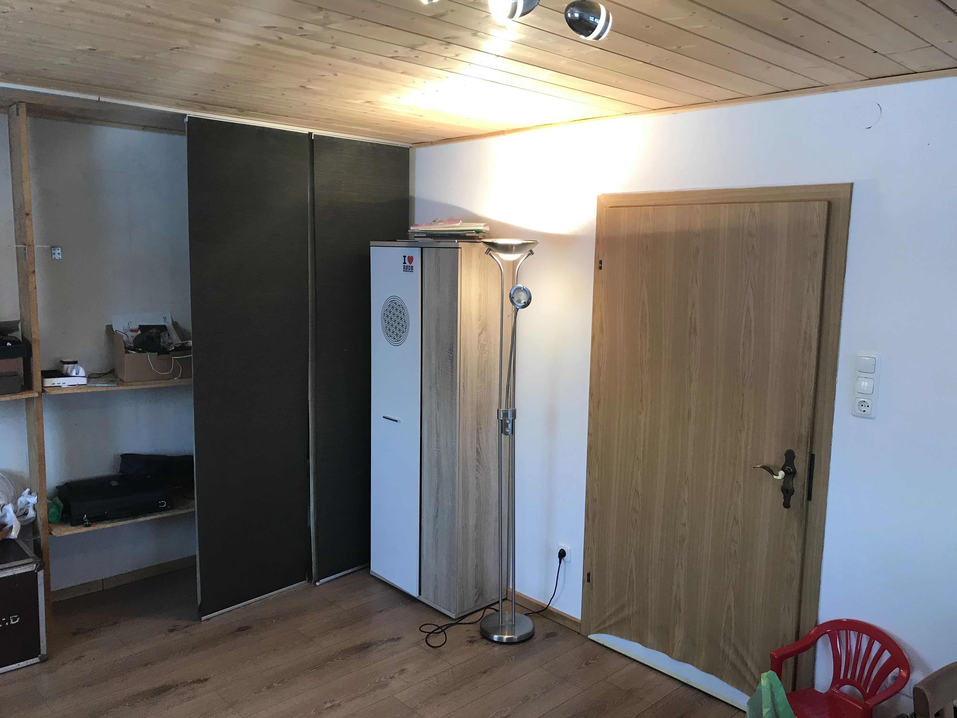

Bild 7
Die gegenüberliegende Mauer ist unbehandelt und wurde bis jetzt nur als Abstellmöglichkeit genutzt

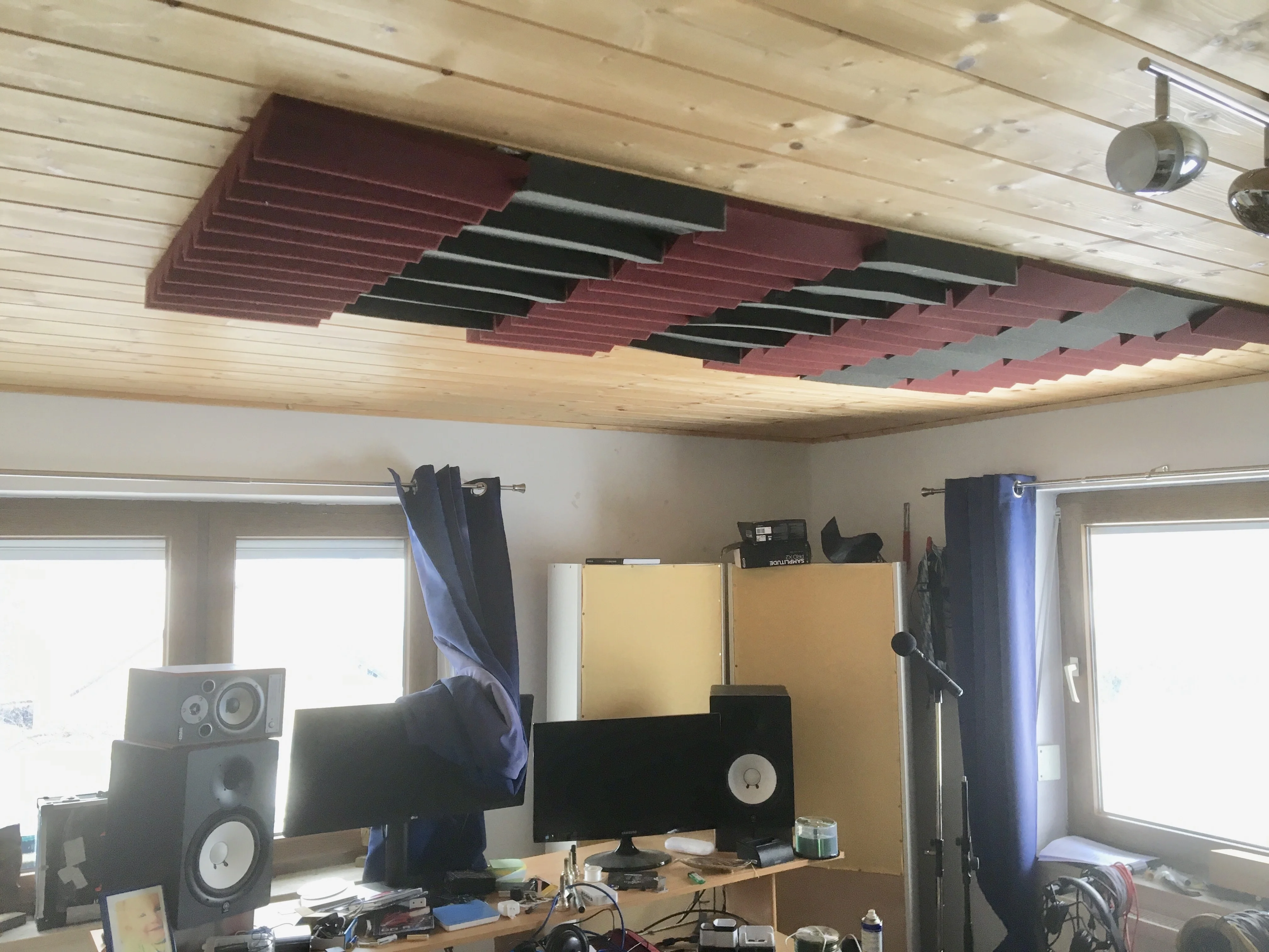

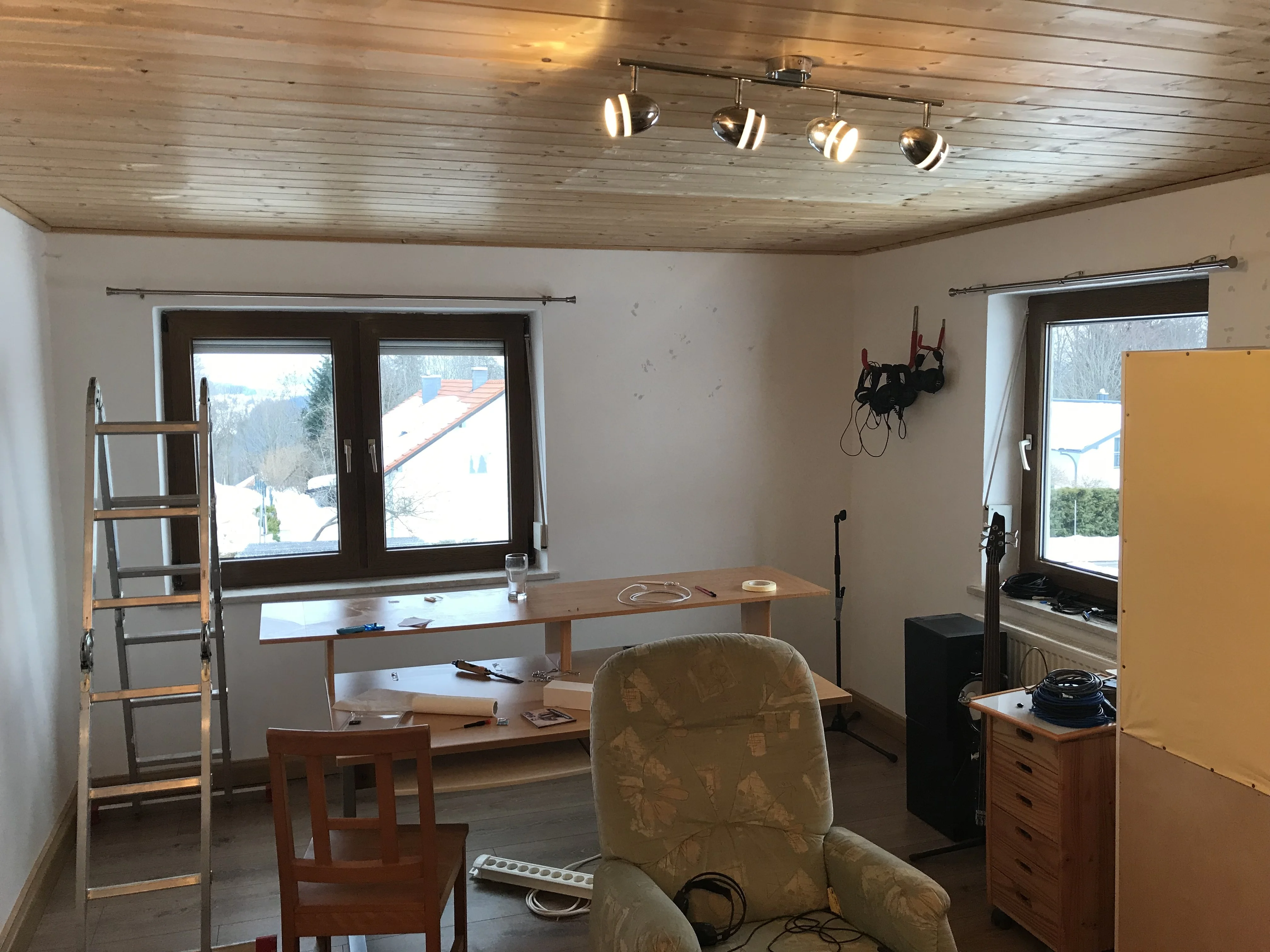

Hallo miteinander,
nachdem ich leider etwas Pausieren musste kann’s jetzt (endlich) beginnen.
Hab noch ein paar Fotos angefügt wo man evtl. das Zimmer etwas besser erkennen kann.
Wo sollte ich denn grundsätzlich den Abhörplatz planen?
Hinten an der blanken Mauer? Da hätte ich dann zu meiner linken ein Fenster das ich zumachen müsste um symmetrisch zu werden. Auf der rechten Seite ist dann ungefähr kurz vor der Mitte die Tür die es Abermals schwer macht symmetrisch zu werden.
Hab jetzt mal überlegt, da coffee boy ja schrieb erst mal so viel Isolierung als möglich unterzubringen ob es erst mal sinnvoll wäre die blanke Wand mit kompletten Paketen für den Anfang zu isolieren. Das wärn schon mal ziemlich genau 12 Pakete die ich da unterbringen könnte.
Des Weiteren hab ich überleg die Decke noch etwas abzuhängen.
Ist zwar eh nicht hoch, aber ich sag mal um die Fenster noch öffnen zu können wären noch gute 25cm drin, das wär Denk ich auch noch ne Möglichkeit
Oder aber an den Fensterseiten, da müsst ich mir aber dann etwas ganz cleveres Einfallen lassen um die Fenster zu schließen, da mir meine Frau schon klar gemacht hat das ihr da das Zimmer zu schade ist um die Fenster dauerhaft zuzubauen.
Evtl. Mit Absorbern die ich auf die Fensterbank stell und davor verschiebbare Absorber?
Ich weiß das das nicht ideal ist, zerbreche mir deswegen auch schon tagelang den Kopf.
Evtl habt ihr ja noch weitere Anregungen?

Dein Raum ist nicht der größte aber auch nicht der kleinste. Man kann den auf jeden Fall ordentlich herrichten. Aber es wurde ja von Black Bender schon angesprochen - du hast aktuell zu viele Fenster um was draus zu machen.
Wenn du dir diesen Raum als Studio Raum herrichtest - dann wird das ja vermutlich so bleiben oder nicht? Das Haus gehört dir oder deinen Eltern - ich mein du hast gute Vorrausetzungen dir daheim einen wirklich guten Studio Raum einzurichten.
Du musst meiner Meinung nach die 2 Fenster zu machen die wenn man auf deinen Plan schaut - die blaue Skizze - rechts sind. Das große Fenster und das rechts daneben. Dann deine Boxen vor diese Wand stellen. Dann ist das übrige Fenster und die Tür in einem Bereich wo sie gut platziert sind. Die Rückwand bietet dann genug Absorber Fläche.
Du kannst das hindrehen wie du willst aber so lange du ein "Fensterproblem" hast brauchst du nicht großartig anfangen weil das nix wird.
Ok, soweit hab ich’s ja Verstanden. Frage war nur ob das eine hintere Fenster reicht, oder die beiden anderen.
Direkt zumauern wird nicht möglich sein, daher die Frage, kann ich mich mit der Isolierung der Mauer soweit annähern das Symetrie entsteht?
Gedanke ist die Fenstersimse mit Isolierung auzustopfen, dann Lattung als unterkonstruktion über die ganze Wand und dann die Absorber drauf.
Hier stellt sich mir dann noch die wie ich hier eine Dampfsperre anbringe. Ich nehme mal stark an das die Fensternischen dann ziemlich schwitzen wenn Isolierung drinnen ist?
Wäre die Vorgehensweise so an und für sich richtig?
Ich würde die 2 zu machen die ich geschrieben hab - weil auf der anderen Seite nach 1,9 Meter schon die Tür kommt und die kannst du nicht zu machen.
Du musst messen wie viel Unterschied in der Symmetrie entsteht durch die 2 Fenster. Es kann halt sein wenn du vor die Wand mit dem großen Fenster deine Speaker hin stellst, schön symmetrisch ausgerichtet dass links und rechts trotzdem was anderes im Bassbereich kommt, da der linke Speaker dann ein großes Fenster hinter sich hat und der rechte Speaker ein kleines Fenster neben sich. Ich kann nicht beurteilen ob du das mit Absorbern vor den Fenstern lösen kannst - ich hab es nie probiert - ich hab zu gemauert wenn keine Symmetrie da war.
Das Problem hier könnte halt sein, dass beide Speaker unterschiedliche Wände neben sich haben. Und ich bezweifle das du das mit Glaswolle korrigieren kannst. Zumauern, Gibskarton, OSB so was eher.

Servus,
hab jetzt mal etliche Messungen hinter mich gebracht, leider immer mit Unterschieden links und rechts, was ja zu erwarten war.
Hab jetzt probehalber die Fenstersimse mit Glaswolle ausgestopft, leider nur mit minimalen Erfolg.
Ich lade mal die REW Messung mit hoch mit dem "besten" Ergebnis das ich zusammengebracht habe.
Evtl. ist´s ja >Ausreichend von der Symetrie her, das man dann noch irgendwie gegensteuern kann?
Vielleicht mag ja mal wer drüberschauen der das ganze besser deuten kann als ich?
Dankeschön

Servus,

Hey, in der Datei ist nur eine Messung. Wenn man die Symmetrie beurteilen möchte bräuchte man von beiden einzelnen Speakern eine Messung.
Dein Mic hat ja nur ein Ohr und kann nicht unterscheiden was links und rechts ist wenn beide Speaker zusammen spielen.

Dein Raum ist nicht der größte, aber ich finde das er für einen Regieraum von der Größe her schon passt, man kann den schon bändigen.
Ich würde ein Fenster nur zu mauern wenn ich da sicher in dem Raum bleiben möchte, den Raum dann auch wirklich auf Vordermann bringen möchte.
Aber du bist selbst Handwerker wie du sagst und weißt das dieser Schritt nicht ohne ist. Von innen wärs ja Wurst wie das hinterher aussieht, du wirst eh Absorber davor stellen. Aber man sieht von außen das was frisch und nachträglich verputzt wurde und häufig ist es gar nicht so easy einen vorhanden Außenputz wieder genau so hinzubekommen.
Und dazu kommt, dass Fenster oft mehr oder weniger zu dem Gesamtbild vom ganzen Haus von außen betrachtet beitragen. Heißt oft schaut es einfach blöd aus wenn irgendwo ein Fenster fehlt weil das vielleicht ursprünglich mal da geplant war um dem Haus von außen einen gleichmäßigen Look zu verpassen.
Das Fenster zu mauern ist schon ein heftiger Schritt - keine Frage. Es wäre aber auch die Lösung. Kompromisslos.
Ich würde aber vielleicht trotzdem an deiner Stelle mal folgendes probieren:
Wenn du die Position für deine Lautsprecher suchst dann kann das zu folgenden Ergebnissen führen in deinem Raum:
- Du findest eine Position wo der Bass gut ist und die Fenster keine Symmetrie Probleme machen. Sprich linker und rechter Speaker zeigen eine sehr ähnliche Frequenzkurve. Das wäre der Volltreffer.
- Du findest eine Position wo der Bass gerade noch so ok ist dass man ihn behandeln kann dafür macht dir die Symmetrie keine Probleme, links und rechts schaut ziemlich gleich aus. Das würde bedeuten dass du vielleicht etwas stärker Absorbieren musst um den etwas schlechteren Bass zu kompensieren aber dafür müsste an den Fenstern nichts gemacht werden. Das wäre die Zweitbeste Situation.
- Ansonsten bleibt ja nur über dass du entweder nur eine Position findest wo der Bass so schlecht ist dass er nicht zu retten ist oder das die Symmetrie so schlecht ist dass du am Fenster was machen musst. Das wär eben dann die Situation wo man was gegen die Fenster machen muss.
Vielleicht behältst du das beim Suchen der Positionen mal im Hinterkopf.
Wenn du aber dann was gegen die Symmetrie machen willst wäre es vielleicht auch eine Option das erst mal mit sowas wie OSB Platten zu versuchen.
Du lässt deine Speaker stehen wo du denkst, dass sie gut stehen laut Messung und dann schraubst du von innen eine OSB Platte über ein Fenster. 19er oder 22er OSB das die auch was blockt. Nur von innen mit 4 Dübel in den Ecken der OSB Platte an die Fenster umrandende Wand geschraubt. Dann feuerst du eine Messung ab und schaust was mit der mangelnden Symmetrie passiert.
Und ab dann geht's ja leichter denn die erste Platte wäre festgedübelt, das heißt du könntest eine 2. Lage einfach mit Holzschrauben auf die festgedübelte OSB Platte schrauben. Messen und schauen ob 2 Platten reichen.
Wenn sich nix zuckt nach 10 Platten ;-) wird es vielleicht das andere Fenster sein... :)
Aber da kannst du ja das gleiche machen.
Wenn das eine Lösung darstellt für die schlechte Symmetrie ist das auf jeden Fall was du in ein paar Jahren leicht rückgängig machen kannst, du musst im Grunde ja nur die Dübellöcher in der Wand wieder schließen nachdem du die Platten abgeschraubt hast.
Und wenn das funzt dann kannst du ja auf die Außenseite der ersten OSB irgendwas drauf machen, dass dies von außen wenn man rein schaut nicht gleich auffällt.
Das wäre eine Option die mir gerade einfällt falls du dir nicht extra einen anderen Raum suchen willst.
