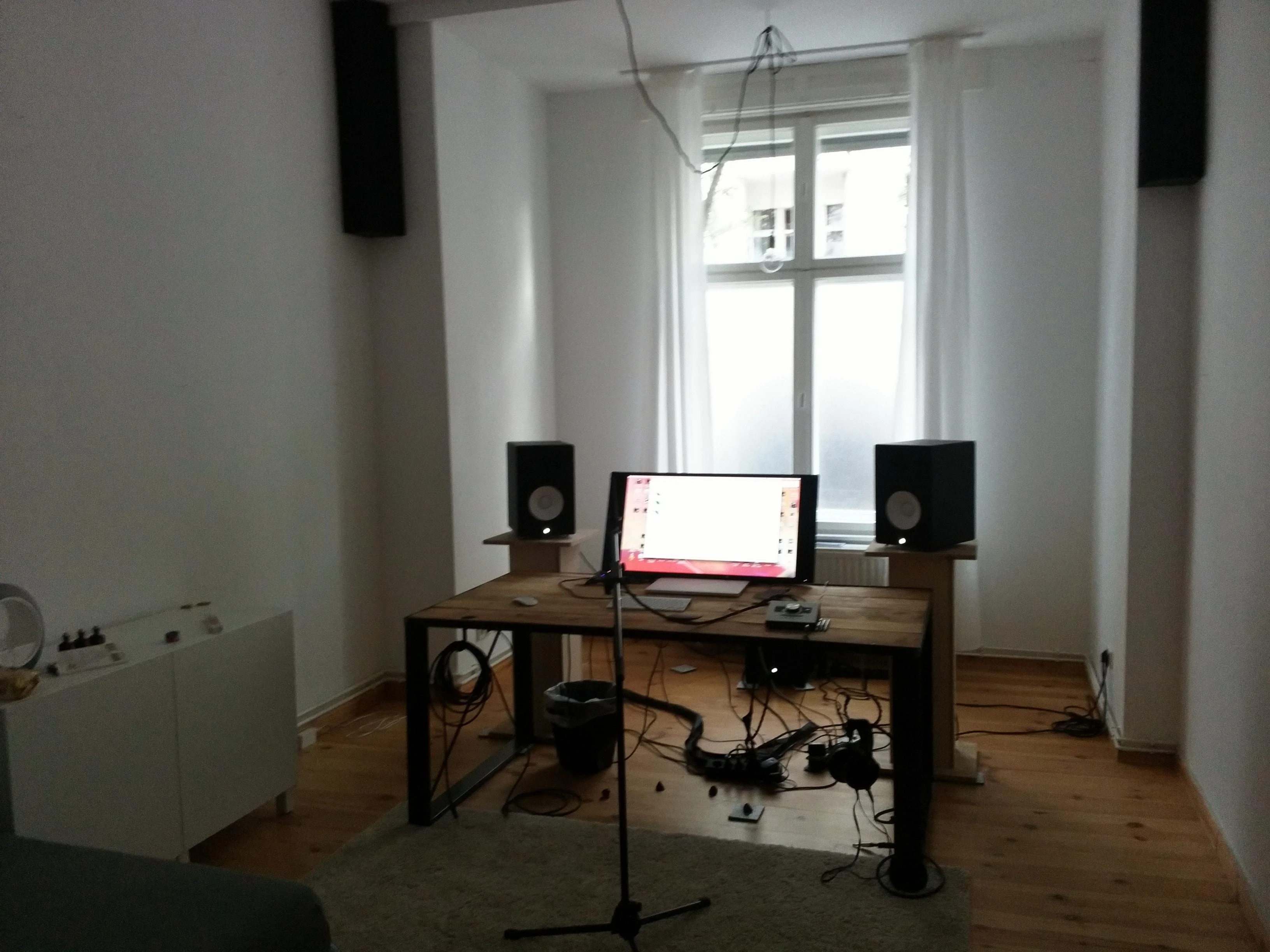

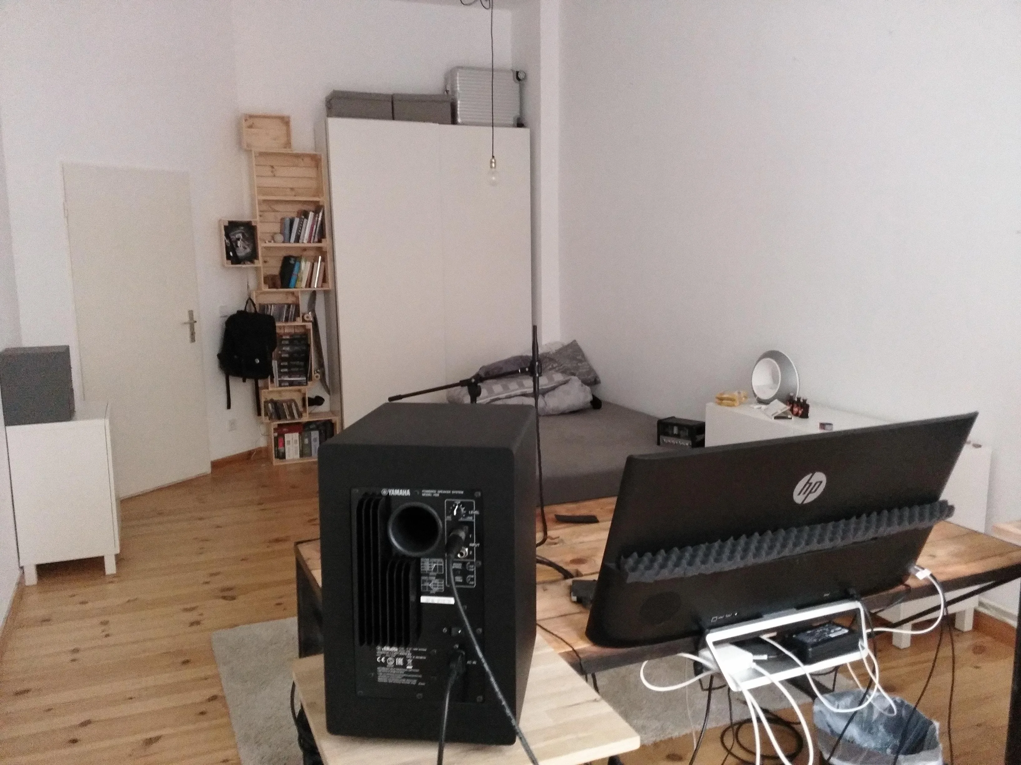

Ich bin diese Woche nach Berlin gezogen und habe mein Homestudio mit allen Raumbehandlungselementen, die mir in meinem alten Zuhause ganz gut geholfen haben, mitgenommen.
Habe mir bei dem Raum zuerst gedacht, dass er schon passen würde für die Akustik, aber nach einigen durchgelesenen Beiträgen auf dieser Seite verliere ich langsam die Hoffnung, da der Raum ja sehr unsymmetrisch ist..
Mit eigenen Versuchen der Aufstellung der Monitore und der Platzierung der Akustikelemente konnte ich leider keine zufriedenstellenden Ergebnisse erzielen (zwei davon habe ich nach Workshopanleitung mit REW gemessen und beigefügt, ein mal symmetrisch zu den langen Seitenwänden und ein mal symmetrisch zu dem kleinen Raumteil mit dem Fenster, beide ohne Raumbehandlung - mehr Infos gibt's in den REW-files).
Wie gesagt, habe ich den Raum bereits probiert zu behandeln. Hall behandeln ist kein Problem, das Flatterecho, welches bei den hohen Wänden recht stark war, habe ich mit den Deflektoren wegbekommen, im Bassbereich ließen sich die Raummoden zwar etwas behandeln, aber die Basslöcher nicht. Egal wo ich das Setup hingeschoben habe, konnte ich die fetten Basslöcher auch dadurch nicht beheben. Und jetzt habe ich erst gelernt, dass Symmetrie eine sehr wichtige Rolle spielt und die Symmetrie ist ja bei mir eine Katastrophe, da frage ich mich ob ich überhaupt noch was gescheites da rausholen kann.
Nun brauche ich dringend euren Rat und Hilfe, ob noch Hoffnung besteht, wie ich bestenfalls mein Setup positionieren soll und was man damit und mit den bereits vorhanden Akustikelementen (siehe Bild) rausholen kann. auch falls es wegen der Symmetrie nie gescheit werden kann, hoffe ich, dass ihr mir helfen könnt, das Beste aus der Situation zu machen.
Natürlich bin ich auch für Vorschläge für weitere Behandlungselemente offen!
Ich bin auch bereit die bereits stehenden Möbel umzupositionieren, falls das notwendig ist.

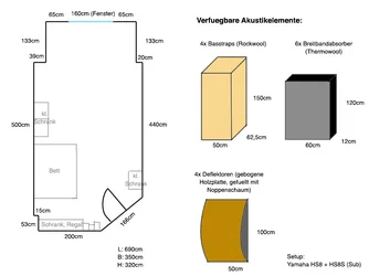

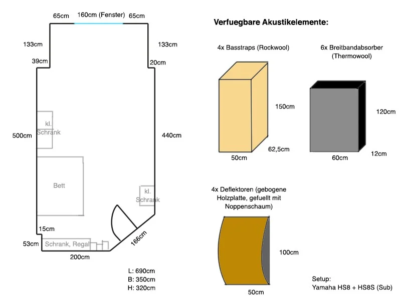

Meine bereits gebauten Akustikelemente sind 4 Basstraps (50x62,5x150) mit Rockwool Sonorock, 6 Breitbandabsorber (60x12x120) mit Rockwool Thermarock 50, die Möchtegern-"Basstraps", die da oben in den kleinen Ecken hängen und 4 Deflektoren gegen das Flatterecho.

Hallo Tomek
Da ich seit 10 min auf deine Bilder starre und mir nichts ordentliches einfällt
will ich aber nicht schreiblos den PC runter fahren :D
Der Raum ist irgendwie krass!
Zum einen wäre die Raumhöhe (für mich) super. Da ich hier die Bassabsorption angehen würde.
Und die Raumlänge würde mir auch gefallen.
Zum anderen aber entspricht die Raumlänge fast der doppelten Raumhöhe = wieder schlecht
Die Raumbreite ist vorne dann doch sehr eng.
Und hinten ist es unsymmetrisch .
hm...
Ich beziehe mich mal auf reines Spaß haben am Musik machen.
Sollte schon was machbar sein.
Vor allem brauchst du weit mehr bzw. größere Absorber.
Bedenke die Raumgröße/fläche zu deinen Absorbergrößen/flächen
Vielleicht bringt ja folgender Gedanke etwas:
ICH würde mal 6 Pakete Rockwool sonorock kaufen.(~120,- Euro)
und links und rechts jeweils 3 übereinander in den Ecken stapeln.
Das Stereodreieck dann so nahe wie nur möglich ans Fenster schieben und messen (bzw. hören)
Auch wenn kaum Platz ist, können viele Positionen probiert werden.
Eventuell läßt sich die unsymmetrie mit dem Sub ein wenig verbessern.
Nach der Bassbehandlung entsprechende Erstreflektionsabsorber links/rechts und an der Decke installieren, dann sollte es schon deutlich besser sein.
Das Ergebnis würde dann Zeigen ob man über weitere Maßnahmen nachdenken kann.
Ist natürlich auch ne Budgetfrage
lg Bert
