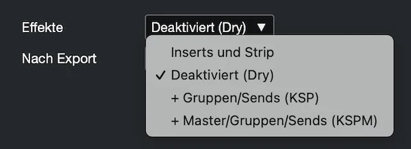

ich würde das in dem Fall so machen:
Datei --> Exportieren --> Audio Mixdown
Bei Kanalauswahl "Mehrere"
Dann selektiere da alle gewünschten und erforderlichen Spuren.
Wenn du hier "DRY" aktivierst, sind die Spuren auch komplett ohne ChannelStrip und Effekte, d.h. auch ohne Panning und Volume.
Richtig glücklich machst du deinen MixMenschen, wenn du den Export getrennt für Stereo und Mono Spuren machst - und dann natürlich entsprechend "interleaved" oder "mono" exportierst.
Natürlich sind auch andere Varianten möglich, z.B. kannst du jede Spur "Solo" bouncen und dann in der DAW einstellen wie es beliebt, mal mit mal ohne Effekte usw., Mono oder Stereo usw.
