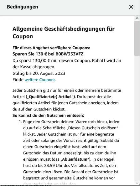

Siehst du den fetten Button nicht?
Coupon in gelb/orange steht so ziemlich exakt im Bildmittelpunkt
Reaktionen: Glutamatjunkie und CFR
Ich bestelle auch nur ab und zu, aber auf Coupons zu achten ist doch die Grundregel bei amazon.
Es gibt doch x-Mal den gleichen Artikel und irgendwo ist immer ein Coupon zu aktivieren.
-> Geld gespart.
@zoolander Danke.
Ich vergass mich bei Amazon einzuloggen.
Wahrscheinlich ist das individualisiert. Bei mir ist der Coupon noch da.
Der Preis sinkt und steigt ca. alle sieben Tage:
Vielleicht gibts bald wieder nen neuen Coupon? Die sind auch anwendbar, wenn der Preis wieder fällt und der GS noch gilt.
