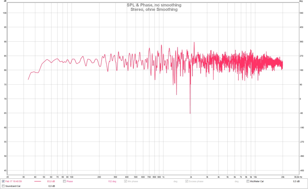

Weil die Messungen nach einem unbehandelten Raum aussehen... sorry...
So sehen Messungen aus, nach der Raumakustik
Nahfelder F-Gang ohne Sub und ohne smooth, stereo am Hörplatz ( keine grossartiges Gezappel mehr ):
Dazu das Spectrogram:
Klar läuft ein DSP mit für nen glatten F-gang, der DSP verhindert aber keine Raummoden oder killt Erstreflektionspunkte...
Die Raumakustik hab ich selber gemacht und ca. 2000 - 3000€ komplett... bezahlt, inkl. Ständerwerk für die Zwischenwände um die LMA's zu verstecken...
Jetzt ist die Frage, warum ziehen dir Firmen Geld aus der Tasche, wenn zum Schluss.....................................
Und 1000€ für eine Messung sind einfach Bullshit... sorry für die harten Worte...
Laptop, Messmikro, hier einlesen und ab gehts. Zur Not noch einen Hilfethread eröffnen ( brauchte ich nicht ).
Ich habe mich schon mit professionellen Leuten bei Facebook angelegt, die mir NICHT glauben wollten, das solche Messungen von einem DIY'ler kommen können und mich sogar als Scharlatan beschimpften...
Aber... aber im Gegenzug, versteckt gefragt haben, was ich gemacht habe um diese Werte zu erreichen...
Drecksvolk !
Den DIY'ler ausquetschen, damit sie dann damit Geld machen können...
Diese Sätze sollten dir zu denken geben, in Bezug auf Firmen...
Wenn du Ahnungslos in die Raumakustik gehst, haste verloren, genauso als wenn man als Unwissender mit seinem Auto in die Werkstatt fährt...
Klar... es gibt gute Firmen, keine Frage... Das findest du aber nur raus, wenn du ein wenig Wissen mitbringst ;-)
Also lass dich nicht vergackeiern ! :)

Reaktionen: Ennui, Schlumpfpeter und cpeb
  • #43
Nachtrag:
Mir ist aufgefallen, dass ich am Anfang einen falschen Namen der von mir beauftragten Fa. genannt habe.
Es handelte sich nicht (!) um die Fa. Mb-Akustik, die mein Musikzimmer ausstaffiert hatte, sondern um die Fa. MW-Acoustics aus Berlin.
Leider kann ich das jetzt nicht mehr korrigieren.
  • #44
Nachtrag:
habs im Eingangspost geändert
Reaktionen: cpeb und kleiner Janosch
  • #45
Junge Junge.. du hast echt viel Geld verbraten für nichts..! Die Ergebnisse sehen echt nach einem total unbehandeltem Raum aus.. optik hin oder her.. Außer vielleicht ein bißchen was in den Höhen und Mitten werden die komischen Panels nicht viel machen..Wär schön wenn du dich noch traust zu verraten was dich der ganze Mist nun gekosten hat?
Vorher sich hier gründlich einzulesen, einen Thread zu eröffnen oder sein Vorhaben bzgl. der Konsultierung von bestimmten Firmen hier zu besprechen hätte dir viel Geld und Zeit sparen können und am Ende hättest du damit sogar noch deutlich bessere Ergebnisse..
Ich würde sofern überhaupt möglich versuchen zu reklamieren
