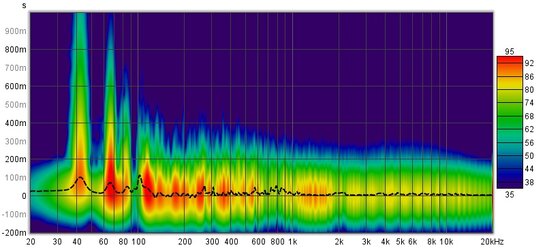

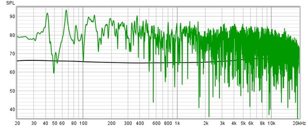

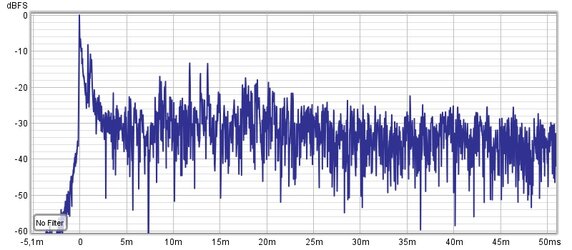

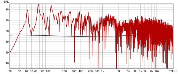

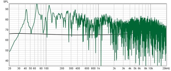

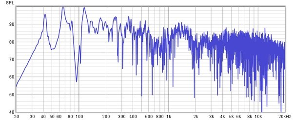

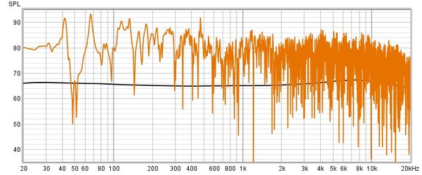

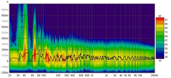

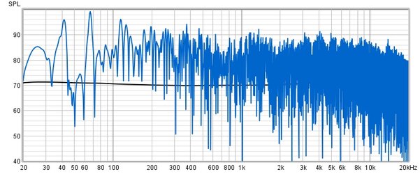

heute ein weiteres Update meiner Bemühungen die Akustik in meinem kleinen Studio zu verbessern. Ich sagte ja bereits, dass ich mir eine Messung nicht zutrauen würde also habe ich die Fa. Klangarchitektur hier in Leipzig gebeten dies für mich zu tun,
Konkret ging es neben der Messung an sich um den aktuellen Status im Raum bzw. daraus ableitend etwaige weitere Maßnahmen der Verbesserung.
Nachstehend die verschiedenen Grafiken zu den einzelnen Messungen. Wie Ihr seht wurden sowohl Messungen mit meinen Genelecs als auch mit den KiiThrees von KiiAudio gemacht. Letztere wurden zusätzlich aufgestellt als Referenzmonitor bzw. zur Abbildung des Tieftonbereichs (die Genelecs gehen nicht soweit runter). So habe ich es verstanden. Kann sie mir jedenfalls nicht leisten.

Ich hoffe Ihr könnt damit genügend anfangen. Hoffe aber trotzdem Eure Fragen beantworten zu können.
Obwohl mir klar war, dass die Probleme im Bassbereich lange nicht behoben sind war ich doch etwas erschrocken über die Moden, die die Messungen ergaben. Hier gibt`s noch viel zu tun. Klangarchitektur hat dazu auch schon Vorschläge gemacht.

Frage in die Runde bzw. an die REW-Experten: Was würdet Ihr mir empfehlen wenn Ihr diese Ergebnisse sehr?
Alter Verwalter! 1.370 Euro pro Ecke! Ja ich weiß die Leute wollen auch Geld verdienen und die Produkte sind bestimmt top, trotzdem bin ich manchmal erschrocken ob der Preise.
Ich persönlich würde (als Hobbyist) mir Türme aus Rockwool o.ä. (gibts Threads für) in die Ecken basteln, möglichst dick und breit, um die Nachhallzeiten im Bass zu verringern. Aber wenn Du schon zwei Akustik-Firmen konsultiert hast, die werden schon wissen was sie tun - und wenn Du das Geld ausgeben möchtest, ist das bestimmt auch nicht falsch. Ich für mich ganz persönlich würds nicht ausgeben wollen für die "einfachen" Bassfallen in den Ecken und würde es eher in Sachen stecken die ich nicht so einfach selbst basteln kann wie vlt. Diffusoren oder sowas. Ich glaube meine eigenbau Bassfallen 2,30m hoch haben 150 Euro pro Stück gekostet oder so? Zu lange her ;-)

Was ich an Deiner Stelle machen würde? Alles so lassen, wie es ist, hauptsächlich mit Kopfhörer mischen, und die Lautsprecher vorwiegend für die Kontrolle der Positionierung (Panning, Tiefe) verwenden. Und dann erstmal ran, die Musik machen, die Dir wichtig ist. Alles aber vor der Veröffentlichung noch jemandem zum Mastering geben.
Alternativ, wenn Du es unkompliziert und schnell hinkriegst, noch Eckabsorber dazustellen, vielleicht mit den Flötotto-Rahmen, die Dir weiter oben vorgeschlagen wurden.

Weil die Messungen nach einem unbehandelten Raum aussehen... sorry...

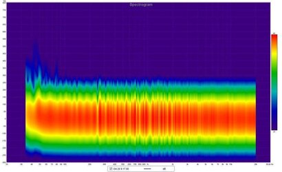

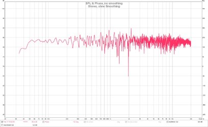

So sehen Messungen aus, nach der Raumakustik
Nahfelder F-Gang ohne Sub und ohne smooth, stereo am Hörplatz ( keine grossartiges Gezappel mehr ):
Dazu das Spectrogram:
Klar läuft ein DSP mit für nen glatten F-gang, der DSP verhindert aber keine Raummoden oder killt Erstreflektionspunkte...
