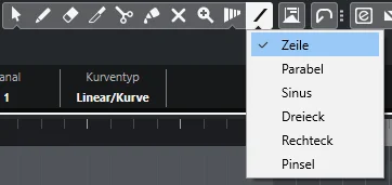

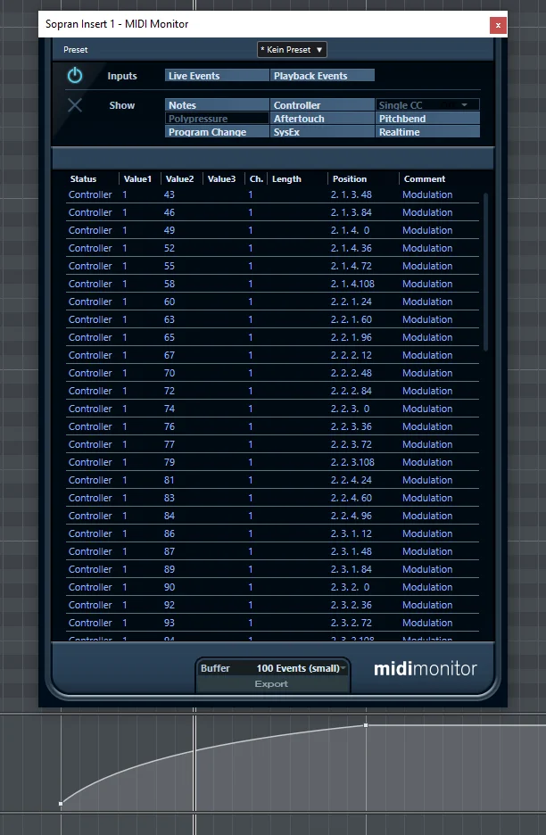

Wenn man die Automation nutzt, ja.
Wenn man aber z.B. im Key-Editor MIDI-Controller-Daten einzeichnet, werden die auch nur mit der Auflösung entsprechend dem MIDI-Standard an das VSTi gesendet. Bei den meisten CCs wären das 7 bit (0...127).
Dran ändert sich auch nichts, wenn man den Kurventyp "Linear/Kurve" einstellt.
Das VSTi sieht "Treppchen".
Reaktionen: Vast
  • #104

Naja, die gewünschten Kurvenverläufe lassen sich mit der Kurvenfunktion schon wesentlich einfacher einzeichnen und editieren als früher mit dem Cutter oder den anderen Werkzeugen (die es ja immer noch gibt und die für manche Zwecke immer noch hilfreich sein mögen.)
