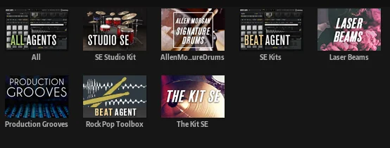

Groove Agent SE 5 Content sind im Download Manager 6,17 GB
Alle Installationen im Lib Manager unter Groove Agent sind aber zusammengerechnet nur 5,833 GB
Die Reste, die im Downloadordner liegen sind 5,74 GB
Und die eigentlichen Dateien verteilen sich auf
C:\ProgramData\Steinberg*\Content\VST Sound
C:\ProgramData\Steinberg*\Content\Groove Agent\VST Sound

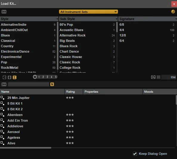

Dann gehe ich ins Programm und finde zwar 194 Kits, weiß aber nicht von welcher Datei die kommen, welche neu sind usw.
Da sieht es dann so aus
oder so
Im Downloadmanager findet man zb.
FCP_SMT_776_GASE_The_Kit_SE_Samples.vstsound mit 2 GB
Im Library Manager findet man 2 Kits mit dem Begriff "GASE" die zusammen 44 MB haben.
Naja. Man muss ja nicht alles verstehen. Aber wenn man bei anfänglichen Problemen das Gefühl bekommt, dass nicht alles da ist (Halion Sonic) dann wird man mistrauisch.

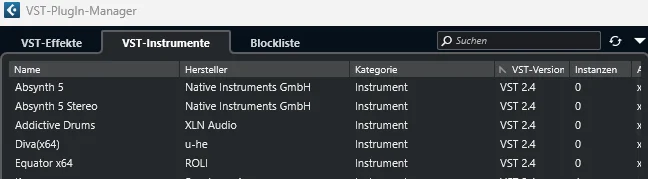

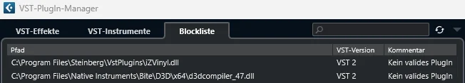

Ich habe zwar kein Cubase 13 aber ich nehme ganz stark an, dass unter Windows auch nur noch VST 2.4 Plugins (und höher) funktionieren, wie schon bei Cubase 12.
  • #395
so ist es:
Instrumente und Effekte laufen ab 2.4
Die Blockliste ist voller 2.0
Reaktionen: Kwaku, Rec0rder und TheSarge
  • #396
Neeeeiiin!?! Wie kommst du denn da drauf?!?
