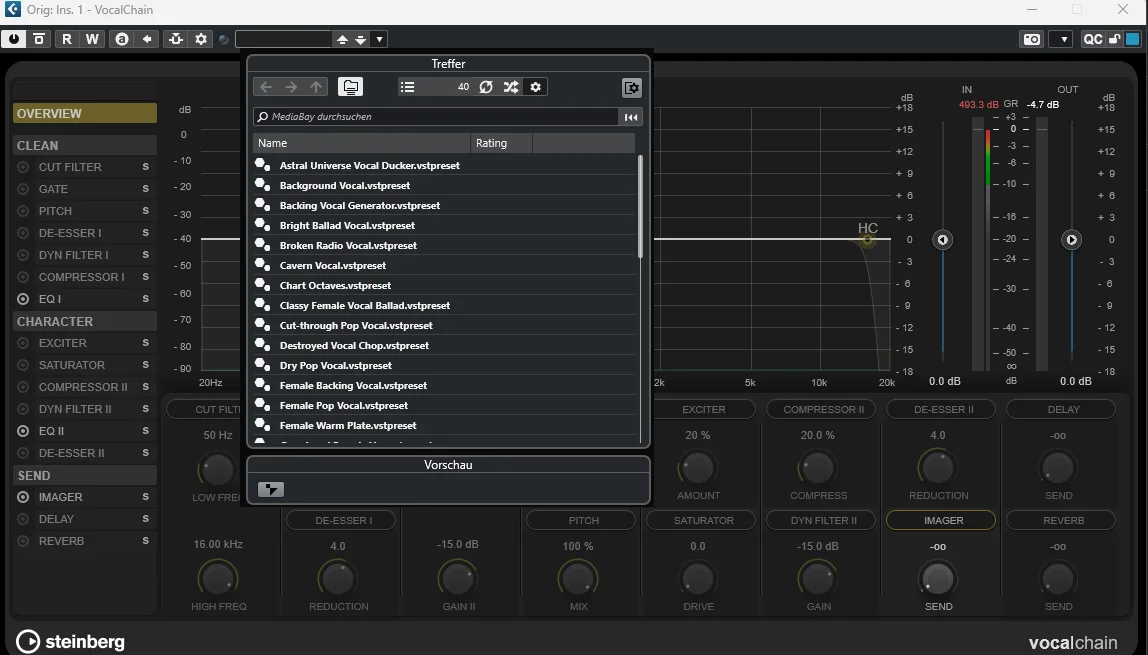

Aber nochmal ein anderes Thema, worauf ich noch keine Antwort bekommen habe. Sind bei Euch im neuen Vocalchain-Plugin Presets vorhanden? Weiß jemand wie man die nachinstalliert? Ich habe dort nämlich keine. Und erzeugt das Plugin bei Euch auch eine Latenz von 263 ms? Ohne das da irgendwas an ist?
  • #402
Die hohe Latenz kann ich bestätigen. Sind hier allerdings 236,3ms nicht 263.
Über das das Problem mit den fehlenden Presets wurde hier auch schon einiges geschrieben. Vielleicht in dem anderen C13 Thread?
Reaktionen: musikertimo

Latenz, ja, auch bei mir. Presets scheinen da zu sein.
  • #406
Meine Presets sind alle da. Win 10.
  • #407
Bei den anderen Plugins sind meine auch da, nur bei dem Vocalchain- Teil leider nicht. Vielleicht nochmal installieren- mal schauen

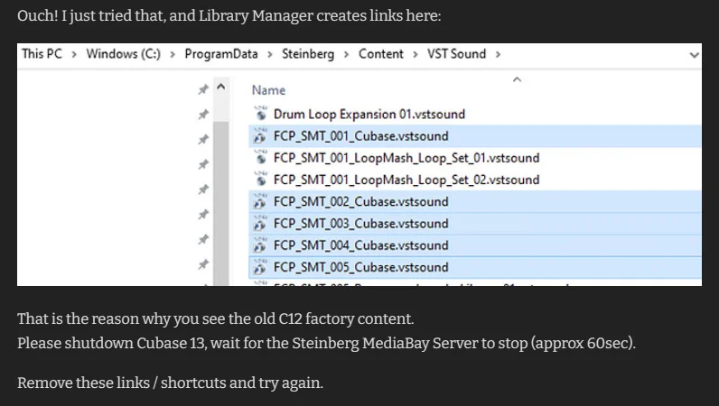

Aus dem Steinberg* Forum:…Das ist ein Bug bei der Installation bzw. Erst-Einrichtung.
Bei mir haben auch sämtliche Presets der neuen Plugins gefehlt.
Ich konnte das reparieren, indem ich einen Doppelklick auf eine der vstsound-Dateien im Ordner
C:\Program Files\Steinberg*\Cubase 13\VST Sound
gemacht habe.
Dadurch öffnete sich der Library-Manager und ich habe dort die Dateien manuell registriert.

Ja, aber ein Steinberg* Kollege hatte da auch gleich seine Bedenken angemeldet
Im weiteren Verlauf des Threads wird ja beschrieben, wie das Problem vorerst zu beheben ist, bevor es von Steinberg* gefixt ist.

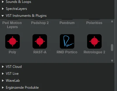

Lustig ist auch, dass in den riesigen Libraries (zb. Sequel Factory Library) auch Midis enthalten sind, die zB. auf Prologue geroutet sind.
Dieser scheint nicht mehr zur Verfügung zu stehen.
  • #416
den kannst Du aber nachträglich installieren 👍🏻
  • #417
Der sollte im Downloadassistenten zwischen Poly und RAST auftauchen.
und hier finde ich ihn auch nicht
