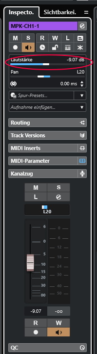

  • Ersteller Ersteller terrablue
  • #322

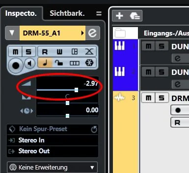

Der ist bei mir da, wo er schon immer war... Ich nutze Cubase unter Windows 10.

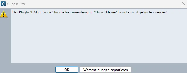

Kann mal bitte jemand gucken, ob der Halion Sonic SE auf geht?
Halion ist ja da, auch die Lib, aber der Player nicht. wenn der aber in alten Projekten enthalten ist, muss er auch aufgehen, sonst weiß ich nicht mehr welche Sounds da waren...
Den HALion gibt es doch gar nicht mehr als SE-Version, sondern nur HALion 7 oder HALion Sonic 7. Und beide funktionieren bei mir.
Reaktionen: Dodo_I und oove
  • #335
Wunderbar. Bei mir ist der aber weg. Es gibt nur noch Halion 7. Die PlugInpfade sind komplett wie in C 12. Dort ist er aber auch verschwunden.
Außerdem heisst Tonart jetzt "Tasten" :smil451c778a72f62:
Hab den Halion Sonic 7.0.20 gerade "erneut" installiert.
Keinerlei Probleme, aber er taucht nicht auf im Programm.
Reaktionen: akStudio

Nein da liegen echte Archive. Das Problem sind aber nicht die Sounds sondern das Instrument. :oops:
Ich sehe gerade, dass ein Standalone Sonic 7 installiert wurde. Beim Doppelklick kommt das Logo vom alion Sonic7 (grün)und die Sanduhr ohne Ende.
Halion Sonic .exe liegt im C:\Program Files\Steinberg\HALion Sonic
