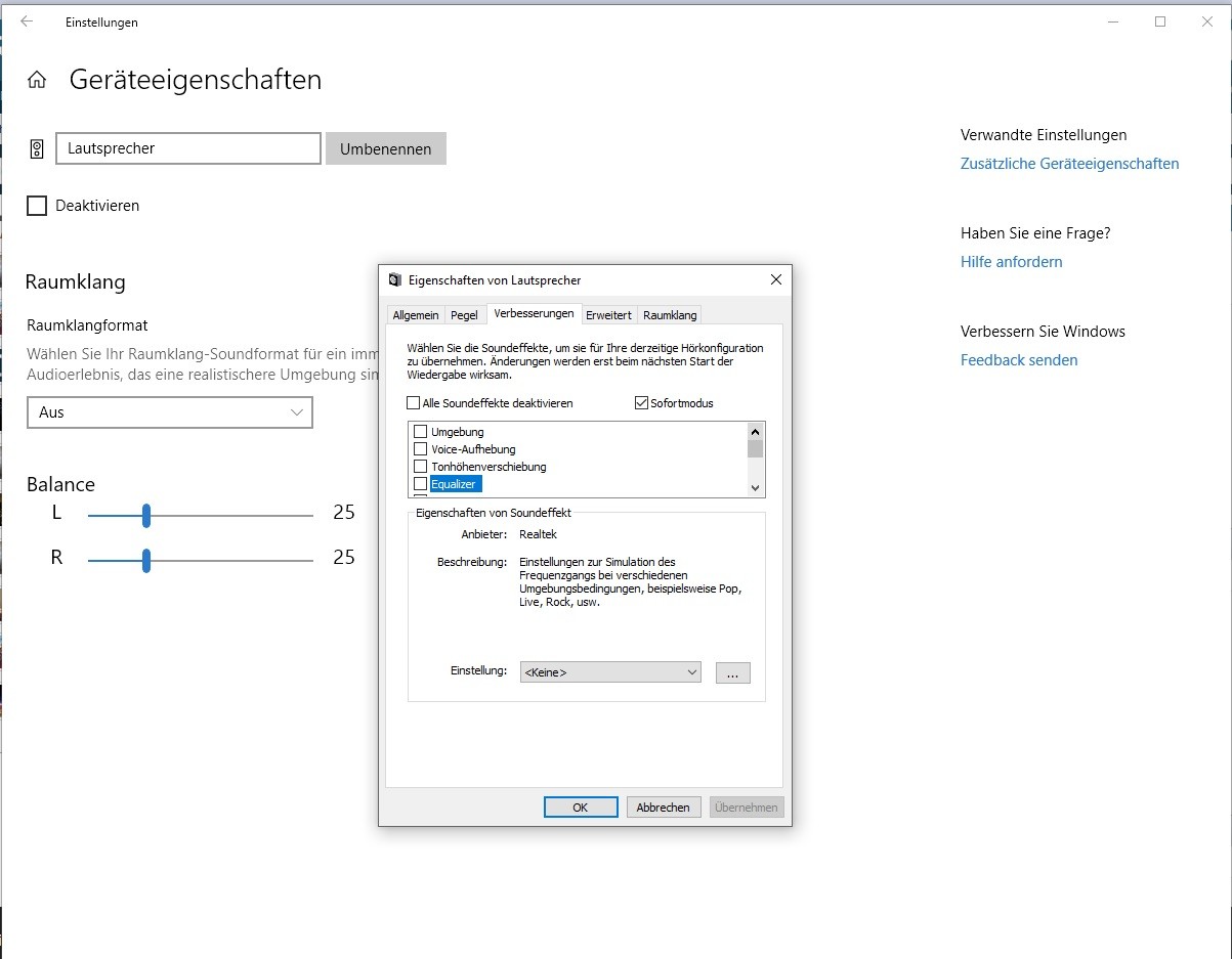

EQ Einstellungen kann man doch auch global in Windows vornehmen. Wie gut das ist, weiß ich nicht:
https://aimastering.com/blog/de/how-to-use-equalizer-apo/
Dieser wird (auch bei USB-Interface) nach deiner PC Anwendung geschaltet. Ich finde, der macht einen guten Job!
Habe ihn vor meinem Superlux HD681, kannst den Sound mit einem 15-Band, 31-Band oder parametrisch einstellen und dazu
noch viel mehr Möglichkeiten (Effekte etc.).
