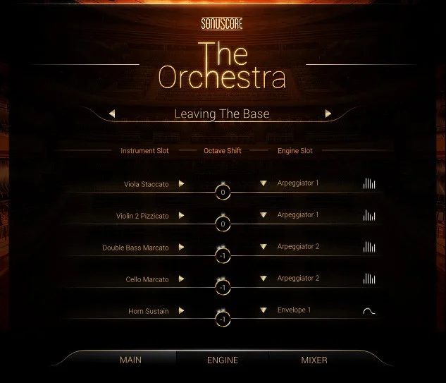

Unter "Main", welche die erste von drei Hauptkategorien ist, wählt man die gewünschten Instrumente aus, und wie diese von der Ensemble Engine beeinflusst werden.

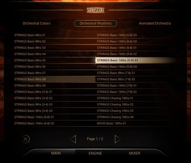

Unter der Kategorie "Engine" kann man genaustens konfigurieren, mit welchen Rhythmen und Spielläufen die Arpeggiator- und Envelope-Kurven den Instrumenten Leben einhauchen.

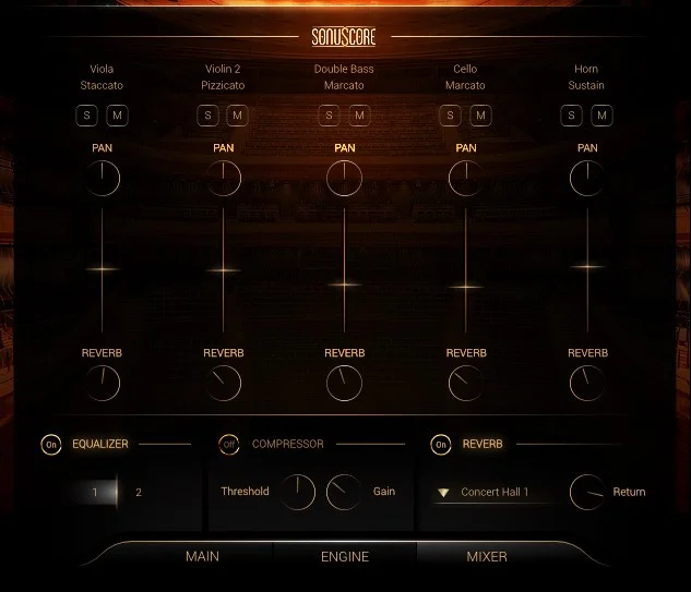

Und unter "Mixer" kann man Dinge wie die Lautstärke, das Panorama oder die Effekte bearbeiten.

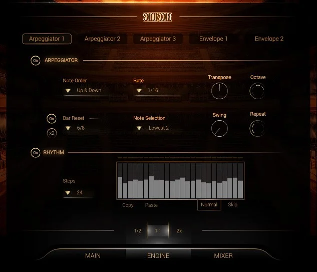

Herz des ganzen ist die Ensemble Engine.
Diese besteht aus drei Arpeggiatorn und zwei Envelope-Kurven, die den verschiedenen Instrumenten zugewiesen werden können.
Die beiden Envelope-Kurven sind noch relativ simpel. Man kann mit der Maus den Verlauf ziehen, der dann später auf die Instrumente angewendet wird. Dabei kann man die Länge der Kurve bestimmen (z.B. 2 Takte lang), die Taktangabe (z.B. ¾-Takt), und auf welche der gespielten Noten das ganze angewandt wird (z.B. nur die beiden tiefsten Noten jedes Akkords).
Zusätzlich gibt es auch noch einen "Retrigger"-Knopf, welche festlegt, ob der Ton erneut angeschlagen wird, wenn die Kurve im Loop wieder von vorne beginnt.
Auch bei den Arpeggiatorn kann wieder festgelegt werden, welche der Noten eines Akkordes benutzt werden sollen (z.B. nur die beiden höchsten), und was die Taktangabe (z.B. 5/8) sein soll.
Zusätzlich kann aus einer von 12 Notenreihenfolgen gewählt werden, welche die Abspielreihenfolge der Akkordtöne bestimmen. Oder man entscheidet sich dafür, dass immer der gesamte Akkord auf einmal gespielt wird.
Weitere Funktionen beinhalten das Tempo, einstellbaren Swing, die Möglichkeit. das Ganze um Halbtonschritte zu transponieren, als auch eine "Repeat"- und "Octave"-Funktion.
Mit letzteren kann man einstellen, ob bestimmte Töne wiederholt gespielt werden sollen, oder das Arpeggio über mehrere zusätzliche Oktaven läuft.
Der untere Arpeggiator-Abschnitt ist für den Rhythmus zuständig.
Links kann die Anzahl der Schritte ausgewählt werden (4/8/12/16/32) und rechts daneben können mit der Maus die einzelnen Anschlagstärken eingezeichnet werden.
Hier zwar eine nette Idee, dass sich die einzelnen Stufen der momentanen Modwheel-Dynamik anpassen, aber leider stört dies etwas beim Bearbeiten, da die Grafik gerne mal hin und her springt.
Einige Kleinigkeiten vermisse ich allerdings, so gibt es keine Triolen, Quintolen oder Ähnliches. Die dürften hier eigentlich nicht fehlen.
Dass das Haltepedal nicht wirklich mit der Ensemble-Engine funktioniert, ist ebenso als schade zu bezeichnen. Dadurch kommen beim freien Spielen immer kleinere Lücken zustande, wenn man zwischen größeren Akkorden wechselt. Außerdem ist so nicht möglich, einen großen Akkord zu halten und dann das Modwheel zu benutzen, da nur eine Hand zum Spielen zur Verfügung steht.
Ein weiterer Wunsch wäre, dass man zwischen mehreren Rhythmen per Key-Switch wechseln kann - dies würde für mehr Varietät sorgen.

Zum einen wäre da der eingebaute Preset-Browser. Dieser ist in den Standard-"The Orchestra"-Patch integriert und ermöglicht dank 150 verschiedener Presets einen schnellen Einstieg. Sortiert sind diese dabei in die drei Kategorien "Colors", "Rhythms" und "Animated".
Colors-Presets bestehen meistens aus einer Kombinationen diverser Instrumente, allerdings ohne dabei die Ensemble-Engine zu benutzen. Rhythms-Presets sind, wie der Name schon vermuten lässt, eher Rhythmus-orientiert, und Animated-Presets sind eine wilde Kombination aus allen möglichen Elementen.
Leider kann man keine eigenen Presets zum eingebauten Browser hinzufügen, jedoch dürfte hier die Standard-Snapshot-Funktion in Kontakt alle Wünsche bedienen.

Global kann man auch noch einen Equalizer und Kompressor aktivieren. Diese bieten allerdings nicht wirklich viel an Einstellungsmöglichkeiten.
So kann man sich beim Equalizer lediglich zwischen zwei festen Presets entscheiden. Zum einen ein Low-Shelf- und leichten High-Shelf-, zum anderen einen starken High-Shelf-Filter.
Soundbeispiel - Equalizer
Kein EQ / EQ Setting 1 / EQ Setting 2
Auch der Reverb ist mit 10 Hallräumen und einem Return-Drehknopf eher minimalistisch gehalten.
Die Hallräume hören sich zwar ganz solide an, doch etwas mehr Einstellungsmöglichkeiten dürfen es dann doch gerne sein.
Soundbeispiel – Reverb
Rallräume: Concert Hall 1, Medium Hall 1, Small Hall 1, Recording Stage 2, Plate
