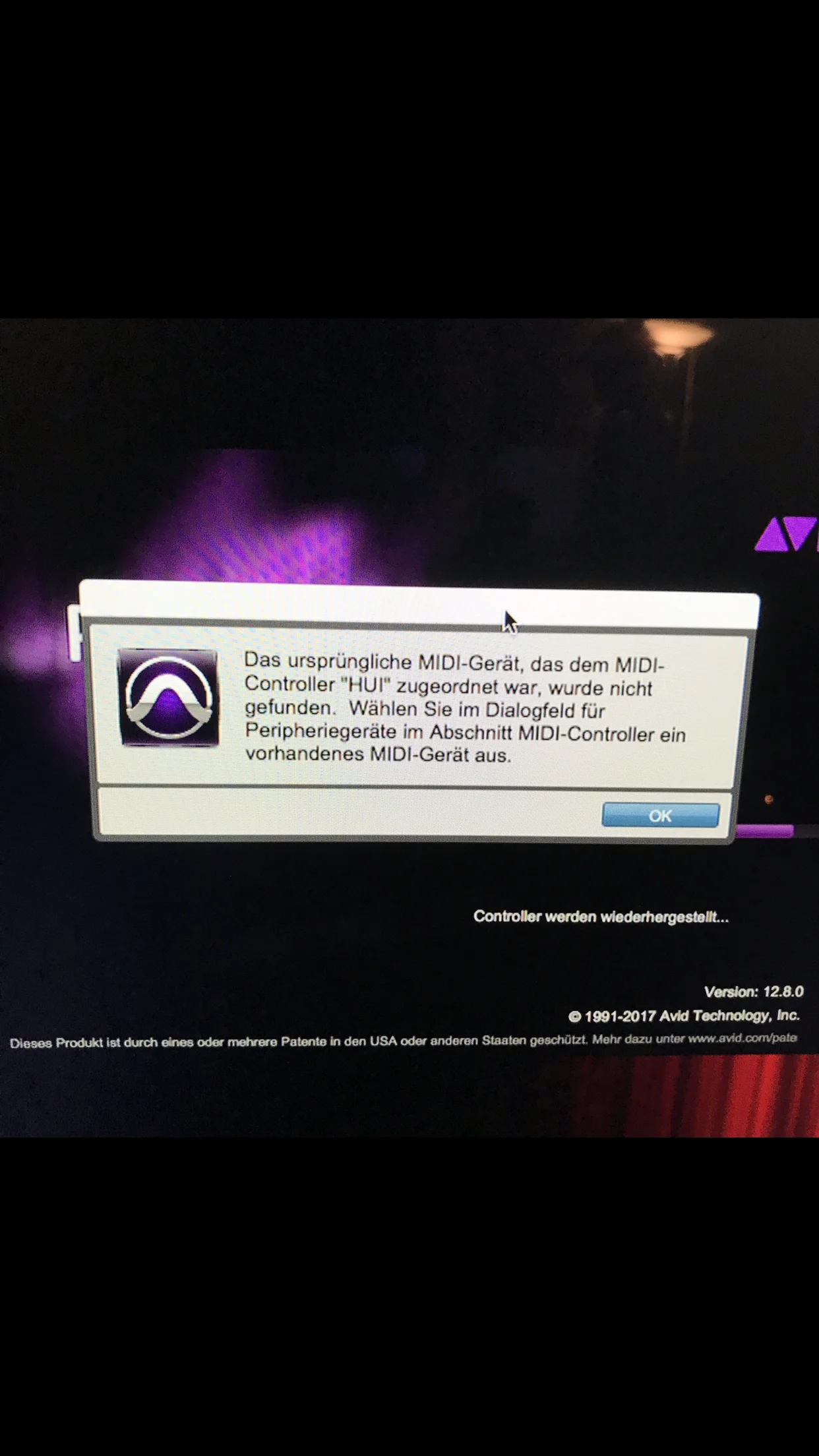

Nun bekam ich eine Meldung (siehe Anhang).

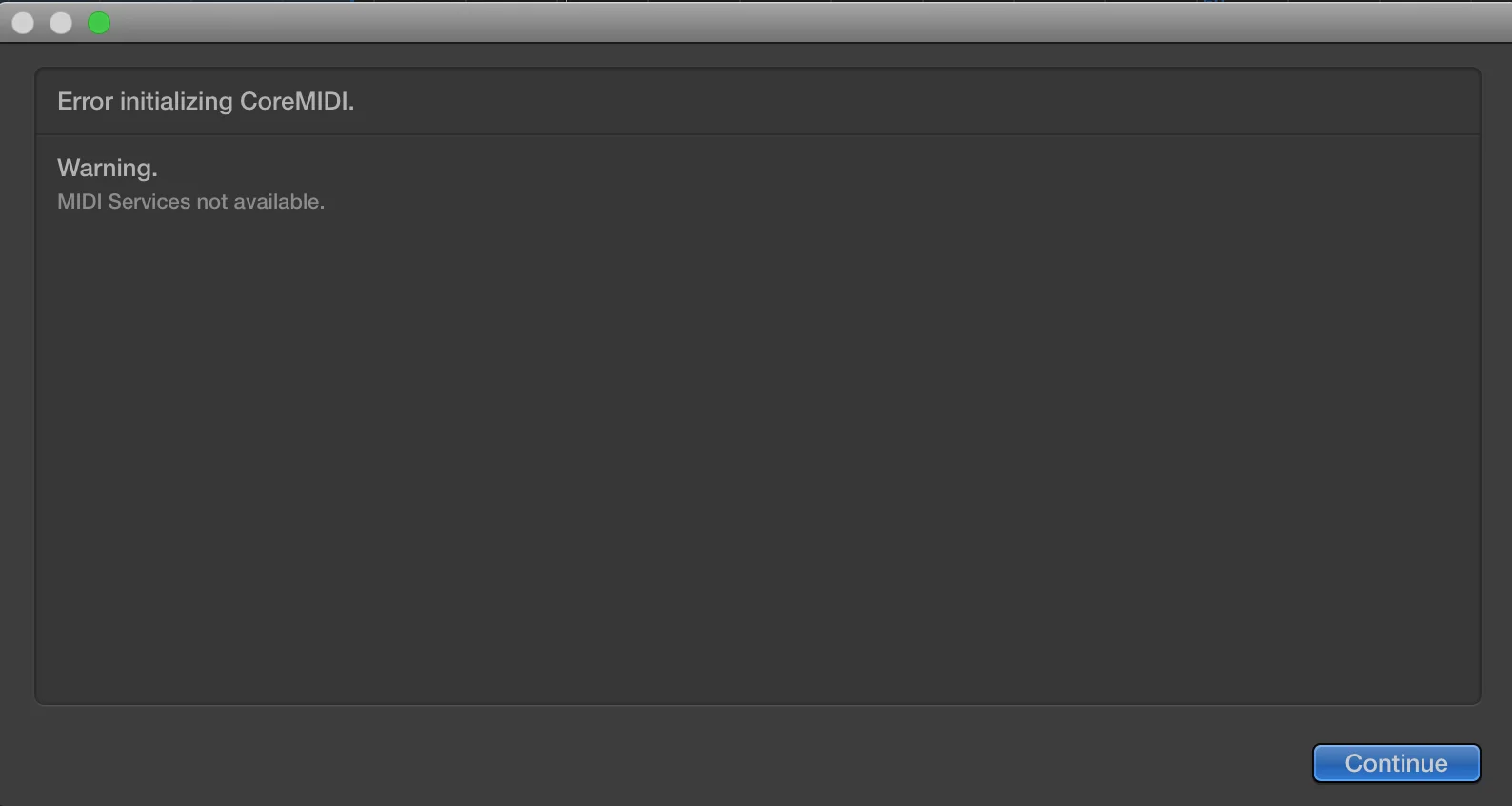

Habe es mit PT versucht, mit Cubase, und nach der neu Installation taucht bei Logic auch der Fehler Core Midi auf , und sogar Garage Band.

Die Fehlermeldung sagt lediglich, dass das in Pro Tools Peripherals eingestellte MIDI Controller Gerät nicht mehr da ist, kommt auch wenn man vergisst seinen Controller einzuschalten. Ist eigentlich nicht weiter kritisch außer, dass halt der Controller nicht funktioniert. Dauerhaft weg geht sie auch wenn man den Controller dort entfernt.
Reaktionen: Abeats
So sieht es aus bobo ;)

Irgendwie schien die Software (auch bei nicht angeschlossenen Signal) den Signal ständig zu verbinden und trennen. Habe deshalb gemerkt das ich in die Mac Midi Setup auch Probleme erhielt.
Warum so passiert ist kann ich nicht sagen, aber falls es bei jemanden passiert, einfach die ganzen Midi Geräte mal deinstallieren und testen.
Hat so funktioniert, gemerkt habe ich es als ich logic installiert hatte, mit der Hoffnung das eventuell die scheinbar gelöschte Datei wieder drauf zu bekommen, geöffnet, dann hat Logic mir ständig die Meldung über, .... 1 Midigerät in und out vorhanden, und dann plötzlich, 3 sind vorhanden... und so weiter angezeigt...
