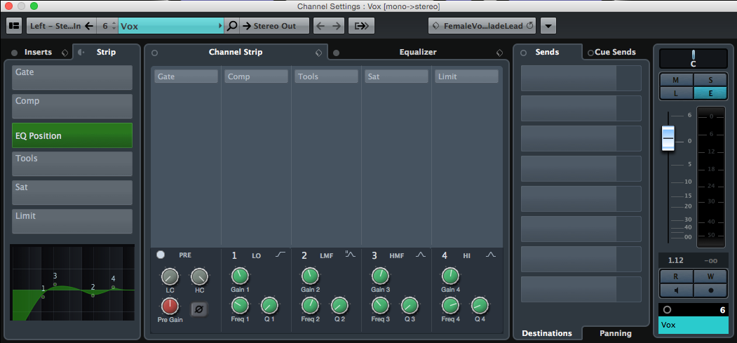

Abhilfe schafft hier jetzt nur in meinem Fall den Pegel der jeweiligen Frequenz nach oben zu korrigieren,was mir im Bassbereich mit hilfe visueller Kontrolle mittels Voxengo in der Vergangenheit gelungen ist. Also sollte das doch nun auch in die andere Richtung funktionieren.
Idee: Die benötigte, fehlende Anhebung kann ich ja feststellen indem ich z.B bei meiner Hifi-Anlage (Authentisch) den Pegel soweit nach oben korrigiere bis dies geschmacklich passt.
Ich frage mich in letzter Zeit jedoch immer öfter ob ich mich von den ganzen Anzeigen diverser Software Equalizer verunsichern lasse.
Wenn ich da z.B eine ordentlich für mich "sichtbare" Kurve reindrehe dann hat man
da schnell mal eben 7-10dB an Anhebung generiert und klopft sich auf die Finger dies nicht zu tun. Noch schlimmer ist es beim EQ von Izotope Ozone4 - Hier habe ich das Gefühl es tut sich überhaupt nichts wenn ich da rangehe.
(Abb.Izotope und Cubase EQ ist nur beispielhaft, nicht zum vergleichen der Setups dargestellt).
Ganz anders hier hingegen bei meinen Eigenbau Neumann W492. Gehe ich hier an die Regler dran nehme ich aktiv wahr das hier wirklich etwas passiert.
Bin ich möglicherweise an den Software EQ's zu zaghaft unterwegs oder wo liegen diese gravierenden Unterschiede begründet? Oder sind alle drei Werkzeuge gleichwertig und ich muss einfach mal einen knackigen Schub mehr nach oben geben?

Wenn dich die sichtbare Kurve verunsichert, dann nimm doch einfach ein EQ-Plugin, wo man keine Kurve hat bzw. diese abschalten kann.
Kannst beim Cubase-EQ bleiben! Einfach auf diese klassische Poti-Ansicht wechseln bzw. Channelstrip-Mode.
Genau deswegen liebe ich den SSL 4000 Strip von Waves. Der hat keine unnütze Grafik. Ich nutze den auf allen Kanälen. Gibt auch andere, nur hab ich halt den.
Klar kann ein EQ mit Frequenzanalyse und Einstellungsanzeige bei kritischem Material Hilfestellung bieten, nur fürs Geradeausmischen ziehe ich - in meinem Fall - den SSL vor.
Na ja, aber unten links wirst Du ja immer noch informiert / beeinflusst, oder kann man das auch ausblenden? Wenn nein, dann wär mir das zu wenig konsequent.
Das Kopfkino muss man halt leider dann abdrehen.
Quasi als Arbeitsdisziplin.
Als Metzger/Chirurg/Unfallarzt kann man nicht argumentieren das man kein Blut sehen kann :)
Produzieren ist nicht konsumieren.
Bildgebende Verfahren sollen eben nur informieren und als Entscheidungsgrundlage dienen.
Weniger unterhalten oder dann eben gar einlullen und verwirren, oder?
Ja, kann man, in dem man da oben links von Strip auf Inserts wechselt.
