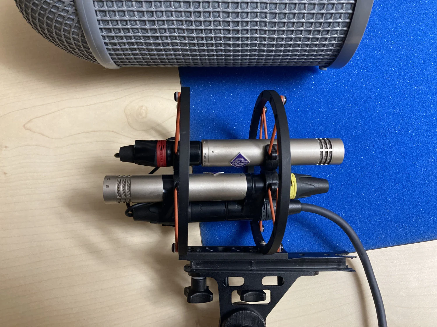

@matthias bzw. @Pianist_Berlin
Weisst Du noch welche Basis Du für die obige AB Aufnahme gewählt hast?
Hört sich relativ weit auseinander an.
Die beiden KM 83 sind gar nicht so weit auseinander, allerdings auf einer Achse in entgegengesetzter Richtung. Also eigentlich kein echtes AB, weil sie nicht parallel sind. Für Filmtonmischungen finde ich es aber gut, wenn sich viel am Rand tut, weil in der Mitte ja noch andere Sachen liegen. An sich ist dieser Rycote-Stereokorb ja dafür da, um damit MS zu machen. Theoretisch könnte ich mir mal ein Schoeps MK 8 ausleihen, und dann die Idee mit MS aus Kugel und Acht mal realisieren.
