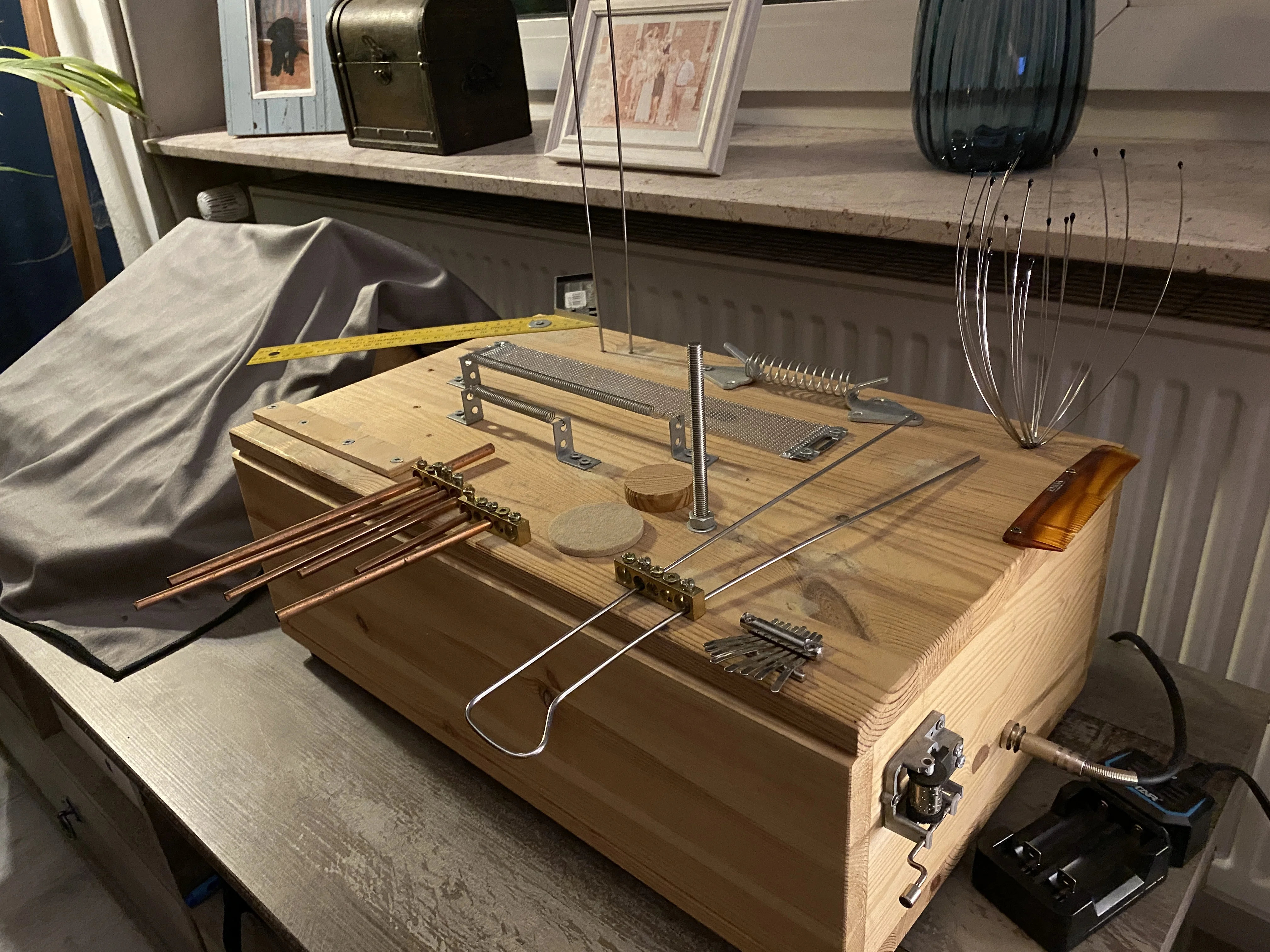

Ich habe mir vor einiger Zeit eine Noise Box selbst gebaut. Ist wirklich nicht kompliziert und auch nicht teuer. Nette Spielereien sind da zum Beispiel (neben Federn & Co.) ein Kamm, eine kleine Spieluhr, so ein "Kopf-Massage-Teil" oder ein kleiner Snare Teppich. Auch cool ist ein Flummi auf einen Holzstab zu pflocken und an einer Holzseite langziehen. Dafür den Flummi vorher mit Schleifpapier bearbeiten. Oder eine kleine Klangschale oben draufsetzen. Geigenbogen macht Laune. Oder kleine dünne Metallrohre. Ein Lineal, welches übersteht. Oder die Dinger einer Kalimba draufbauen. Einfach mal Noise Box bei Youtube eingeben.

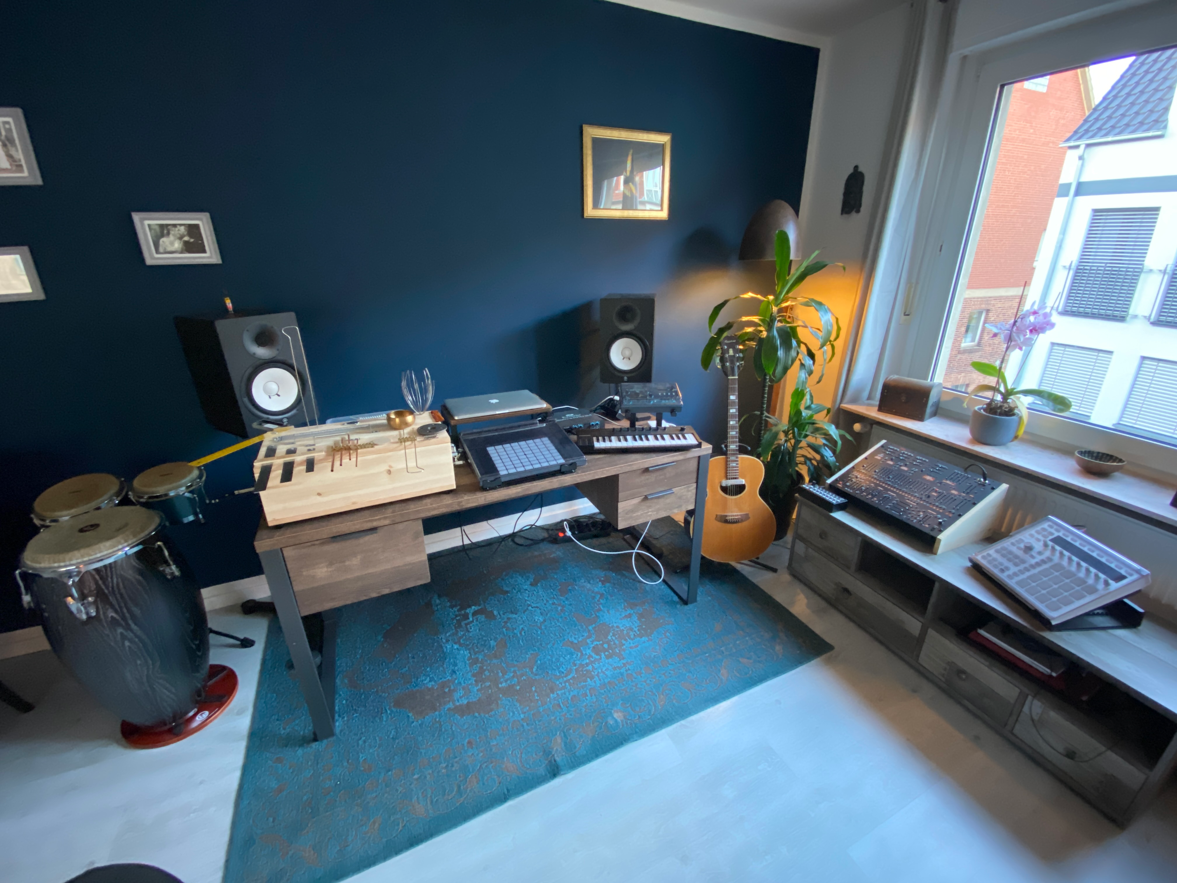

Sorry, bin grad zu faul, um aufzustehen und ein Foto zu machen. Hat sich auch schon wieder etwas verändert. An der einen Seite ist Schleifpapier aufgeklebt und an der anderen Seit eine kleine Spieluhr angebracht. Ach, ok. Moment mal ... Ich würde auch eher zu zwei Tonabnehmer tendieren; beim nächsten Mal.
