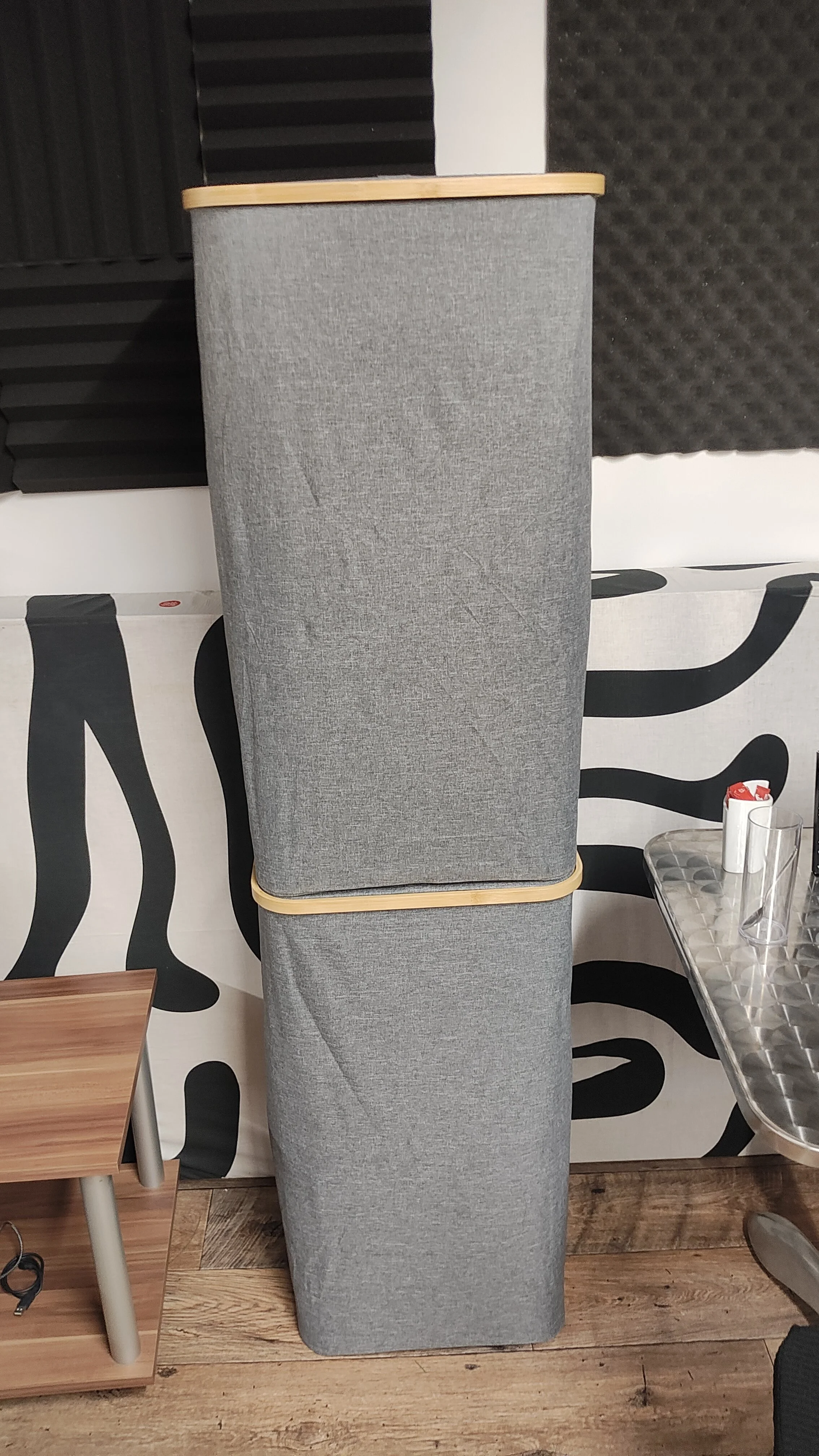

Hallo, Ich bin als Sprecher tätig und hab mir für meinen Aufnahmeraum (Kinderzimmer) ein paar Absorber selber gebaut.
Da ich handwerklich eine absolute Null bin, hab ich die Anleitung verwendet die ein Tonstudio mit dem ich häufig zusammen arbeite jetzt auch in deren Blog online gestellt hat.
Kein Schrauben, kein Bohren, kein Hämmern - nur befüllen - perfekt für mich ;-)
Und optisch sind sie auch 1A.
Checkt mal:
Anleitung Bassabsorber

Super Idee mit dem Wäschekorb! Darauf bin ich noch nicht gekommen!
33x44x74 cm ist da genug? Ok, kann man aufeinanderstapeln, aber die Bodenfäche ist doch schon etwas zu übersichtlich, nein?
