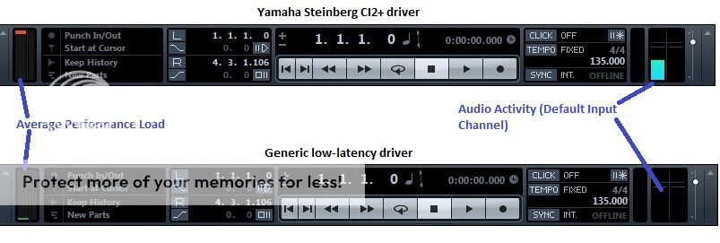

Ich habe es gefunden, war mir sicher das es Pfeile waren aber in Wirklickeit ist das das PLUS und MINUS
über der Zeitanzeige, genau diese fehlen aus irgend einem Grund bei Cubase 9.

Man konnte zuvor den Positionszeiger einfach mit dem Mausrad im Takt/Raster hin und her
"springen" lassen
Meinst du mit dem Mauszeiger + Rad über der Taktanzeige? Bei mir gehts.
ja das meine ich, da gab es früher Pfeile mit denen man das machen konnte.
Mit dem Mauszeiger geht es wohl auch, war mir nicht so ganz klar :D
