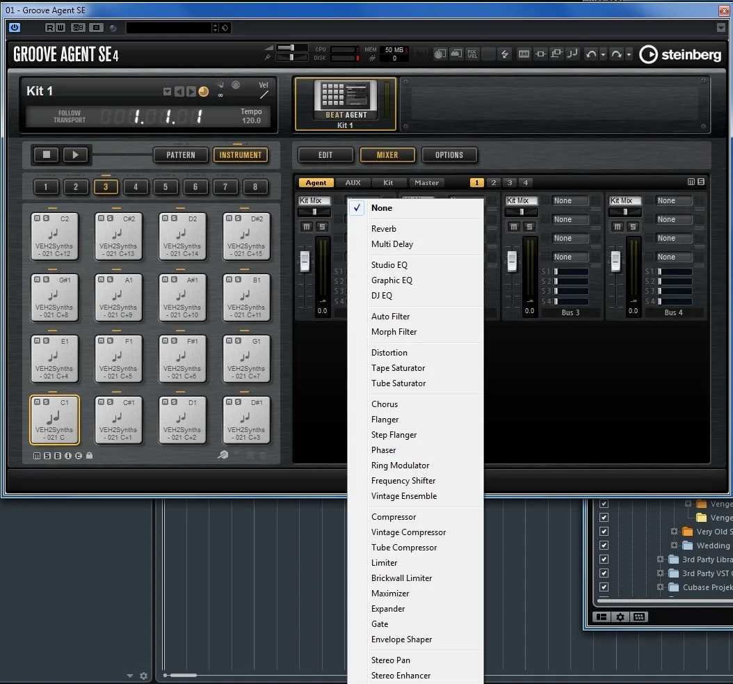

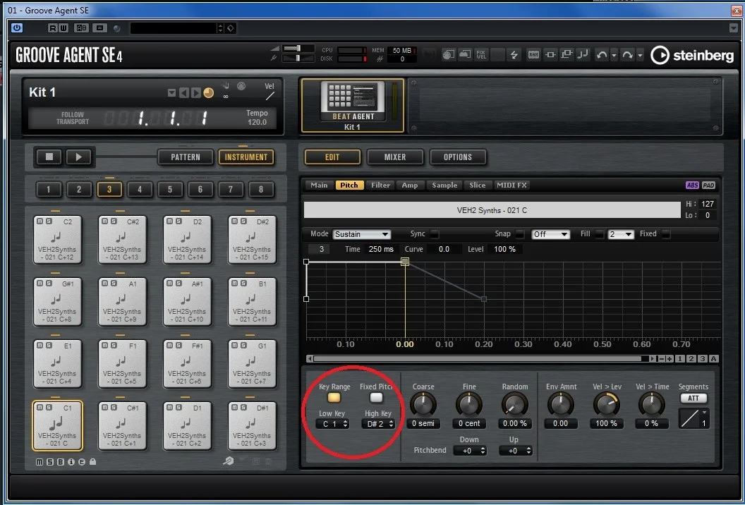

Das habe ich gemeint. Da kannst du wie im Bild entweder das Sample chromatisch spielen. Aber auch mit Effekten, Filtern etc. Versehen, oder das Sample in gewissen Umfang selbst verbiegen.

Der Haken ist nur, dass man dieses Key Range-"Gefummel" im GA jedes Mal machen muss. Es lässt sich leider kein Template/Preset erstellen, in dem man dann die Audio-Dateien reinzieht. Warum auch immer behält der GA diese Einstellungen (auch Hüllkurven) nicht. Und am meisten vermisst (auch für Drums) ist immer noch die "Next/Previous"-Sample Funktion. Darum ist der GA immer noch Meilenweit von einem einfachen Sample-Player wie SampleOne oder einem Simpler entfernt.

Das ist ein Häkchen setzen. Dafür kann ich Audio Dateien aus dem Projekt ins den "Sampler:)" ziehen.

Na, na. Beschönigen Sie hier mal nichts. Es sind 4 Klicks, die des jedes mal braucht. Pitch -> Key Range und dann noch die Range unten/oben selbst.
