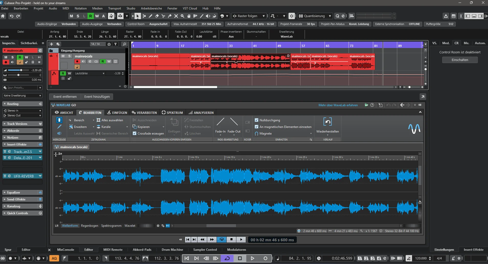

  • #66
DAs ist mir bewusst, mit Schnittstelle Wavelab Go.
Ich meinte aber, es wäre top, quasi ein Wavelab auch OHNE Lizenz in Cubase nutzen zu können.
Oh ha, mit beschränktem Umfang?
Muss ich mal ausprobieren.
kommt noch das ich mit Nuendo 15 arbeite, ich kann nicht sagen ob sich zwischen Cubase und Nuendo unter ARA WaveLab Go bei beschränktem Funktionsumfang ohne WaveLab Pro Lizenz etwas ändert im Umfang.
Reaktionen: whitealbum
  • #67
Ha, das geht tatsächlich, da erscheint Wavelab in den Erweiterungen.
Spektrum und Gedöhns halt.
Leider macht die Erweiterung Unsinn, ein tempoangepasster Track läuft tempomäßig aus dem Ruder.
Von dem abgesehen, gerne mehr von, Frage ist natürlich was geht...
Wavelab 13 Pro scannt sich einen Wolf bei meinen Plugins ....

  • #68
soviel ich weiss heisst die Schnittstelle WaveLab Go. Man kann einfach Wavelab pro im download Assistenten runterladen und wenn man eine Lizenz dafür hat öffnet sie mit vollem Funktionsumfang in ARA, sonst mit beschränktem Umfang.
Da ich selbst eine Pro Lizenz habe kenne ich den beschränkten Umfang aber nicht.
Hat funktioniert:
Ich hatte allerdings bisher noch Wavelab 12 Elements drauf, nach der Installation auf Wavelab 13 Pro ging es aber. Besten Dank!
Reaktionen: Vast
