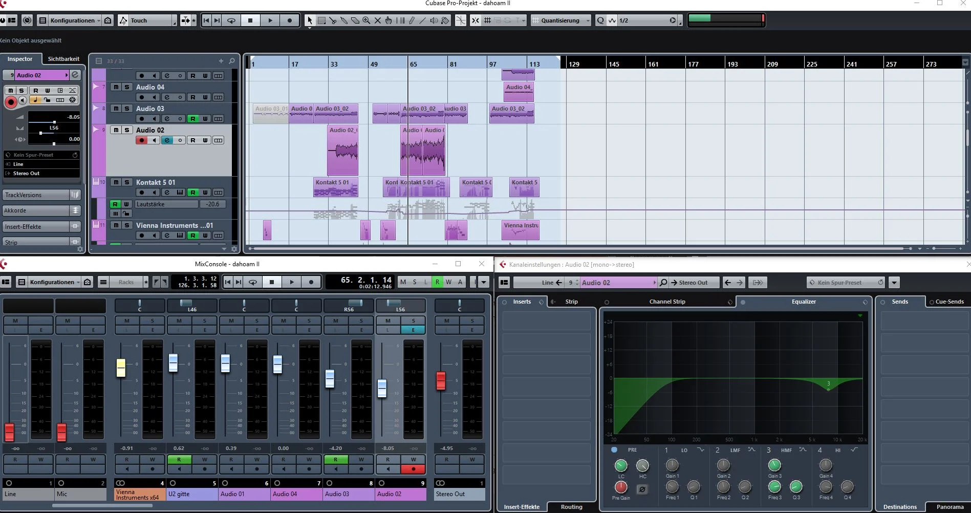

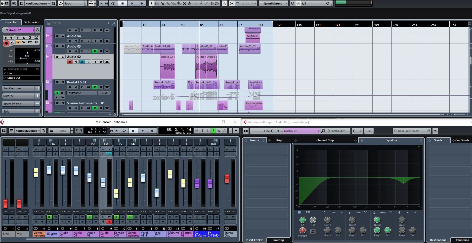

Ein "Mini-Bug" ist mit dem neuesten Update scheinbar nicht behoben worden:
Nach dem Laden eines gespeicherten Projektes entspricht die Skalierung des Mixers nicht mehr der gespeicherten Version, sondern die Mixerkanäle erscheinen wesentlich breiter, zumindest bei meinen Fensterkonfigurationen. Das ist zwar jetzt kein Beinbruch und lässt sich schnell wieder ändern, aber zumindest wird die gespeicherte Dimensionierung des Mixers nicht wiederhergestellt.

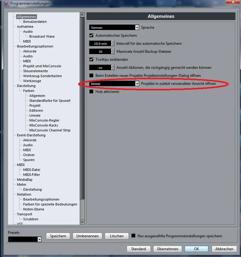

bei mir geht es hiermit:
Reaktionen: TheSarge, Dodo_I und asli
  • #76
@NorthernDecay: dank dir für den Hinweis!
