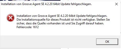

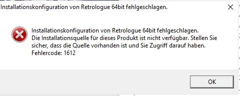

Hallo zusammen,
heute morgen wollte ich das 8.5.10 Update aufspielen und es hat auch geklappt bis auf die beiden Fehlermeldungen laut Anhang.
Hat jemand von Euch auch schon dieses Problem gehabt und wer weiss die Lösung ?
Viele Grüße
Stiegele

Hallo zusammen,
Viele Grüße
Stiegele
Die Lösung steht doch da. Die Installationsquelle besorgen. Und drüberinstallieren. Patches(Updates) benötigen die orginalfiles. Computergrundwissen.

Die Lösung steht doch da. Die Installationsquelle besorgen. Und drüberinstallieren. Patches(Updates) benötigen die orginalfiles. Computergrundwissen.[/quote]
Ganz so einfach ist das nicht. Und ich habe schon etliche Updates installiert und sowas habe ich noch nicht sehen müssen.
Meine Vorgehensweise war ganz einfach: die Installationsdatei von der Steinberg*-Homepage runterladen und öffnen. Mehr ist da nicht.
Also: woher kann ich mir noch andere Installationsquellen besorgen und drüberinstallieren ?
Reaktionen: TheSarge
Am besten Installierst Du das Cubase neu - bei der Installation einfach nur die fehlenden Komponenten installieren. Dieses Fenster mit der Auswahl erscheint wenn Du das Setup ausführst und Du kannst nur die fehlenden Sachen installieren. Nacher das Update durchführen...
Meine Vorgehensweise war ganz einfach: die Installationsdatei von der Steinberg-Homepage runterladen und öffnen. Mehr ist da nicht.
Ich bin mir nicht sicher, aber diese Meldung kommt immer dann, wenn man die Ursprungsinstallation nicht mehr auf dem Computer hat, bspw.via CCLeaner und Co. löschen lässt.
Heißt, bei der Installation legen sich die Dateien ins TMP-Verzeichnis, löscht man diese, kommt es bei einem Update zu diesem Fehler.
So hatte ich das in Erinnerung, deswegen lösche ich auch keine temporären Cubase-Installationsdateien.
Wenn das falsch sein sollte, bitte korrigieren.
Reaktionen: Gast92251 und TheSarge
Whitealbum, das kann ich bestätigen. Erst letztens passiert, nachdem ich auf einem Musiknotebook mit dem CCleaner herumfuchtelte... gefährlich kann das sein, man muss diesbezüglich achtgeben.
