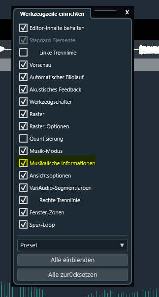

Bis zur Version 14 war es bei mir so, dass wenn ich ein Audio-Event geöffnet habe (ich glaube die Ansicht heißt dann Sample Editor), mir oben in der Leiste ein erkanntes Tempo für das Event angezeigt wurde, welches ich manuell verändern konnte.
Seit Cubase 14 finde ich dieses Feld nun nicht mehr. Kann jemand weiterhelfen?
  • #306
Falls Du diese Infos nicht siehst, ist vermutlich der Bereich "Musikalische Informationen" in der Werkzeugzeile ausgeschaltet.

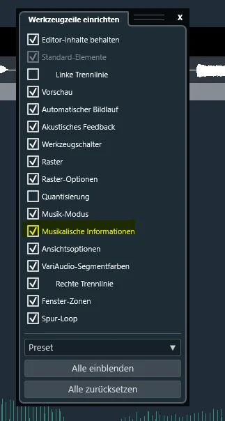

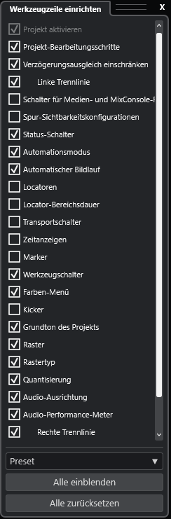

Wo finde ich das Menü?
CB14
Mein Menü sieht so aus und hat andere Einträge

Im Sample Editor oben mit Rechtsklick in der Werkzeugliste klicken, dann öffnet es sich.

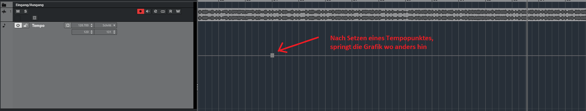

So viele Fehler hatten wir noch nie in einer neuen Cubase Version.
Bei setzen eines Tempopunktes in der Tempospur, springt die Spur irgendwo anders auf der Zeitachse hin.
Ja, das nervt.
Muss irgendwie mit der Position des Play-Cursors zu tun haben.
