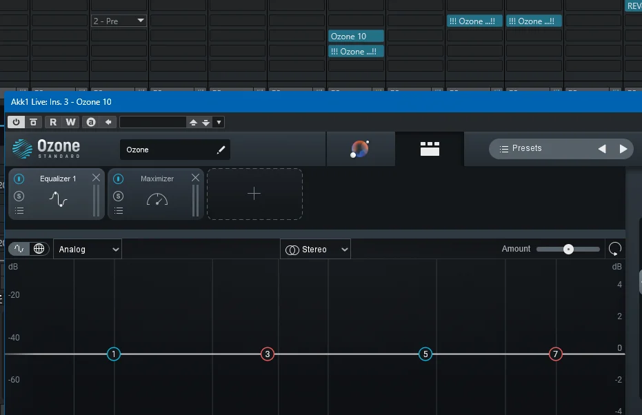

Projekt von vorigem Jahr geöffnet... in 3 Spuren Ozone nicht gefunden.
Aber Ozone ist da, kann geöffnet werden.
Was zum Geier soll man da noch machen?
Ich ahne nur, dass ich irgendwann mal Ozone extra gekauft hatte, jetzt aber Ozone nur noch als Bestandteil eines Pakets installiert wurde (vielleicht NI Komplete oder so)
Trotzdem nützt das nichts. Ich weiß nicht mehr, welche Einstellungen Ozone hatte.
  • #287
Stell mal die Mixerspuren etwas breiter ein, dann müsstest Du sehen, welche Ozone-Version fehlt, und die müsstest Du dann am besten nochmal installieren.
