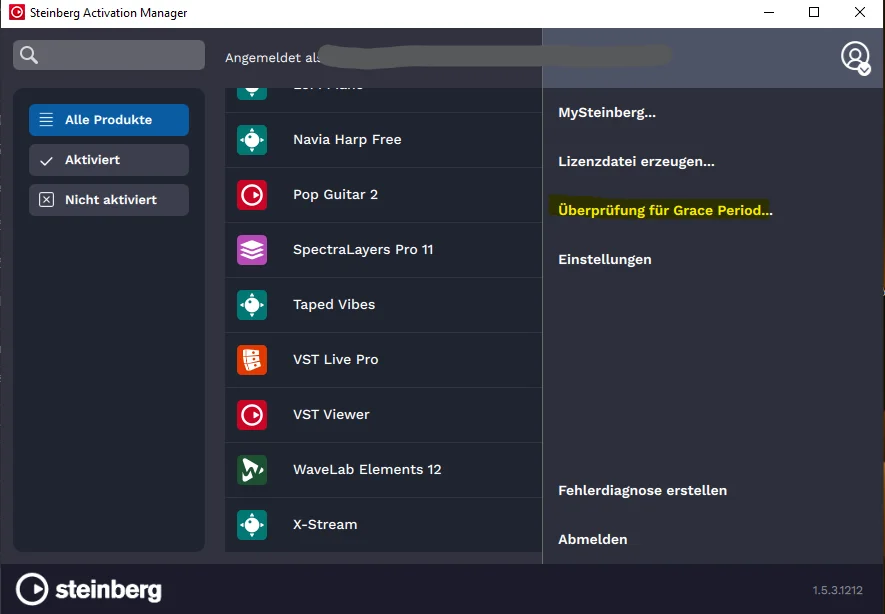

Werde es mal auf dem Windows-Laptop versuchen, nachdem ich Platz freigeschaufelt habe. ^^
Du brauchst dazu so gut wie keinen freien Speicherplatz.
Falls nich nicht vorhanden, installiere auf dem Windows-Laptop den Steinberg Download Assistant (SDA). Das eLicenser Control Center (eLCC) und der Steinberg Activation Manager (SAM) müssten automatisch mit installiert werden.
Melde Dich im SDA mit Deiner Steinberg ID (das ist die Emailadresse, die Du auch für MySteinberg verwendest) an.
Stecke den USB-eLicenser an und kontrolliere, ob Deine C11pro-Lizenz im eLCC angezeigt wird.
Dann gib in SDA oben Deinen Downloadcode für das C13-Update ein.
Normalerweise müsste dann der Updatevorgang durchlaufen, Deine C11-Lizenz auf dem Dongle bekommt die Kennung "upgraded" und im SAM müsste Deine C13pro-Lizenz erscheinen.
Wenn Du Cubase 13 bzw. 14 auf dem Windows-Laptop nicht nutzen möchtest, brauchst Du auf diesem Rechner nichts weiter tun.
Also weder die Lizenz im SAM aktivieren, noch die eigentliche Software runterladen und installieren.
Kontrolliere aber, dass die eben registrierte C13pro-Lizenz in Deinem MySteinberg Account sichtbar ist.
Alles Weitere passiert dann auf dem Mac. ich nehme an, dass der SDA und der SAM dort bereits installiert sind.
Melde Dich mit Deiner Steinberg ID auf dem Mac an, dann müsste auch dort Deine C13-Lizenz (im SAM) sichtbar sein.
Etwas später müsstest Du dann in Deinem Steinberg Account ein Gutschein für das Grace-Period-Update auf C14 erscheinen, das ist wiederum ein Download-Code.
Gib diesen Code im SDA ein, daraufhin müsste im SAM die C14pro-Lizenz anstelle von C13 erscheinen, die Du dann letztlich aktivieren kannst.
Anschließend lade mit Hilfe des SDA die C14pro-Software herunter (zu finden unter Meine Produkte) und installiere mindestens alle benötigten und empfohlenen Bestandteile. Den optionalen Content kannst Du später nachinstallieren.
VIEL GLÜCK!

Wenn Dein Update - zunächst auf C13pro - erfolgreich war, kannst Du im SAM überprüfen, ob bzw. welche in Deinem Account registrierte Produkte Grace-Period-berechtigt sind:

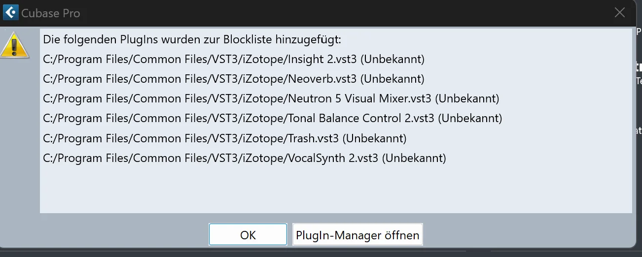

Starte ich Cubase 14 pro als Benutzer, scannt C14 das Verzeichnis "C:\Program Files\Common Files\VST3" nicht (Spectralayers 11 hingegen tut das...). Das Verzeichnis "C:\Program Files\Steinberg\Cubase 14\VST3" hingegen wird von Cubase gescannt.
Starte ich C14 aber nun als Admin wird das VST3 Verzeichnis im Common Files Ordner gescannt.
Ich habe schon einmal alles von Steinberg, inkl. Absolute 6, deinstalliert und nochmal komplett neu installiert - ohne Änderung des Verhaltens von C14.
Übersehe ich da einstellungsmässig etwas, oder ist das mittlerweile so?

Kenne ich so nicht, aber vielleicht sind die Rechte auf den Ordner vergurkt. Einfach mal die Datei Berechtigungen neu setzen, auch für Unterordner.

Also die Berechtigungen der Ordner "C:\Program Files\Common Files\VST3" und "C:\Program Files\Steinberg\Cubase 14\VST3" sind identisch gewesen für die Benutzergruppe "Benutzer" auf dem PC. Ich hatte dann noch einmal einen gesonderten Berechtigungseintrag für den betreffenden Benutzer angelegt - mit dem gleichen Resultat: C14 scannte den Ordner nicht.
Dann habe ich nach Zufallsprinzip diverse Ordner (ja, ich lege Ordner der Hersteller im "Common Files\VST3" Verzeichnis an - wenn die Hersteller es nicht schon selber tun) aus dem Common Files auf ein anderes Laufwerk verschoben.
Fazit: Den Ordner von Universal Audio mag C14 nicht und diverse von Izotope werden in die Blockliste geworfen.
Bei Universal Audio VSTs gibt es aber auch keine Berechtigungen für die Benutzergruppen namens "Alle Anwendungspakete" und "Alle eingeschränkten Anwendungspakete", da kümmere ich mich dann mal demnächst drum. Dass C14 dann aber komplett streikt - ist doof...
Die Sache mit den Berechtigungen war also der richtige Tip. Danke dafür. :)
Hast Du mal einen Reset der Einstellungen von Cubase gemacht?
Der Common Files VST3 Ordner sollte eigentlich nicht verschoben werden, weil die Plugins anderer Hersteller dort installiert werden.
  • #278
Den Reset hatte ich auch schon versucht - ohne Änderung des Verhaltens.
Ich habe auch nur testweise Unterordner aus dem Common Files Ordner verschoben, nicht den ganzen Ordner. Ich glaube, dass Cubase da irgendwie Schluckauf hat, weil S1 hat keinerlei Probleme mit den ganzen Plugins aus dem Common Files Ordner.
Bis auf die paar Plugins von UA und Izotope läuft C14 derzeit, das ist mal akzeptabel jetzt.
