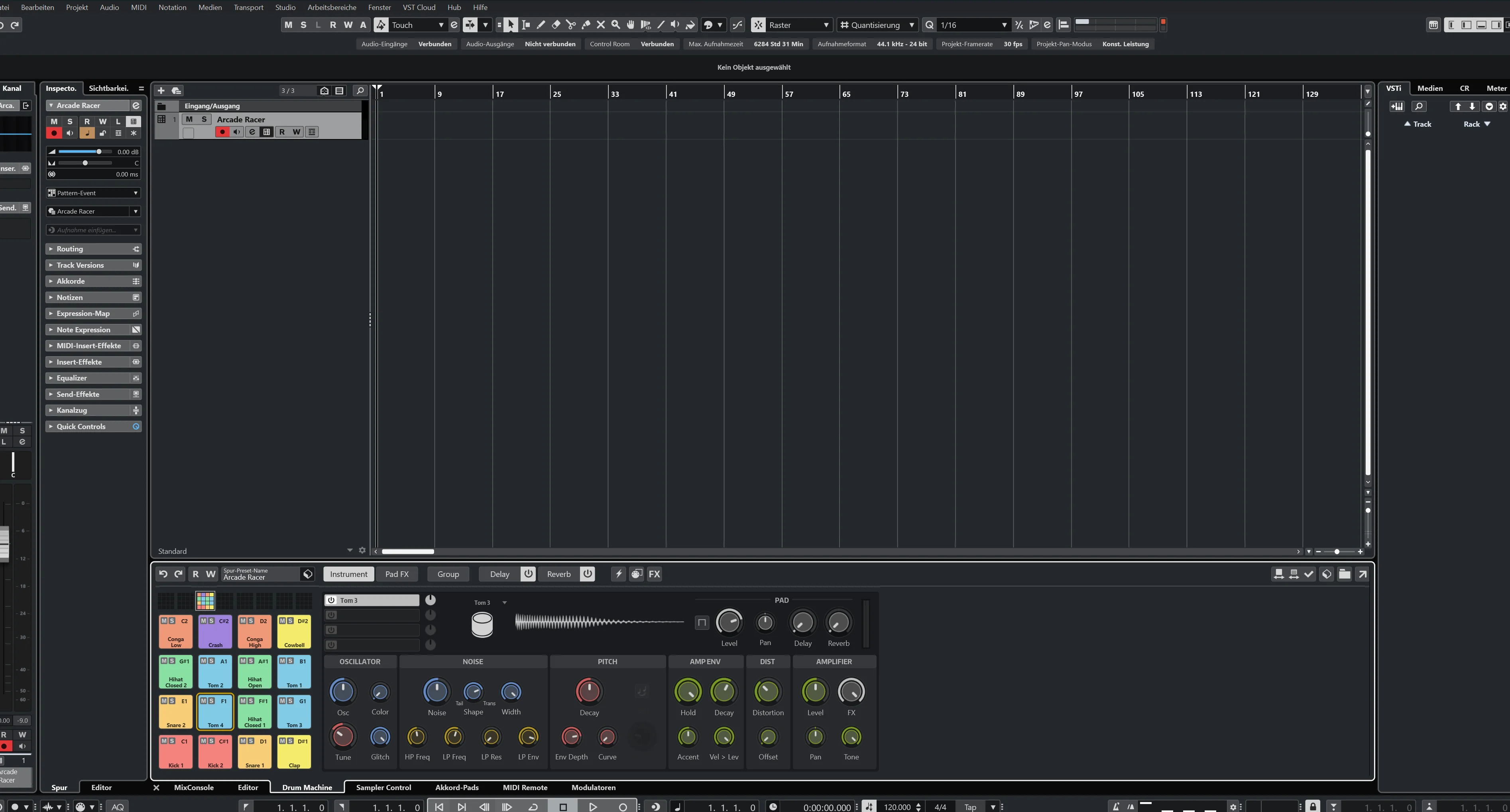

Hallo Leute,
ich fange jetzt an Cubase 14 zu nutzen und wollte heute mal die neue Drummachine ausprobieren.
Leider ist die Darstellung unter einem UHD-Monitor viel zu klein. Kennt jemand eine Möglichkeit die Größe der Oberfläche zu ändern?
Ich finde leider nichts. So kann ich leider nicht lange damit arbeiten.

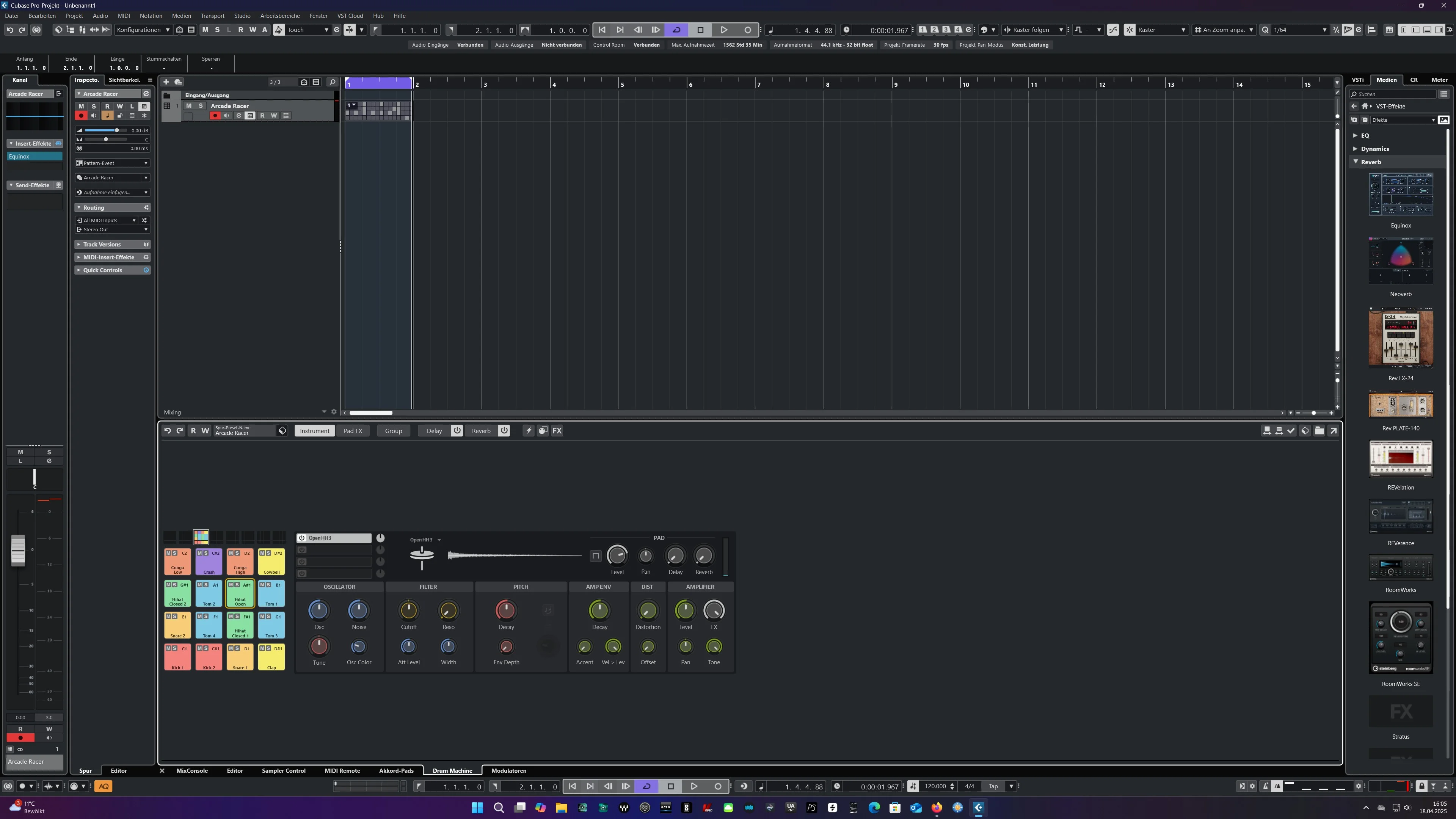

ich habe es gerade mal getestet (32" 4K UHD) und dabei das neueste Update auf 14.0.20 gemacht (voll verpennt). Jetzt merkt sich Cubase die letzte Höhe der Lower-Zone für jedes Tab (endlich, ein langersehnter Wunsch wie in anderen DAWs). Allerdings ist die Höhe in der Drum-Machine damit auch fix, größer geht das bisher gar nicht. Die Lower-Zone ist jetzt also genau so hoch wie das "Instrument" (siehe Bild). Bei meinem Monitor finde ich es noch ganz ok. Bei größeren Auflösungen kann es schon klein sein.

Also bei mir hatte/habe ich immer bei der Skalierung in Cubase "Systemeinstellungen verwenden" ausgewählt. Wenn man natürlich +25% oder +50% auswählt wird auch die Drum-Machine größer, aber alles andere auch. Ich denke da muss man einen Kompromiss akzeptieren und die für sich passende Einstellung finden. Kann man ja auch wieder zurückstellen.
