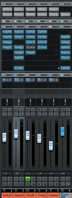

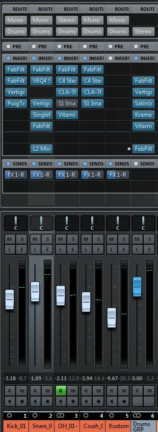

Mopi, wie schaffst du es immer, dass deine Snare so markant klingt (dass ich dich als Mischer dahinter erkannt habe!?)
Das will ich echt mal lernen. Lächeln
Soundmopi wie hast Du denn die Drums gemacht? Die pfunzen gigantisch!!!!
Ich hab mal ein paar Screenshots gemacht für die die es interessiert....
https://dl.dropboxusercontent.com/u/60504859/MixingContestDrums.zip
Man sieht Du kochst auch nur mit (dem üblichen) Wasser.
D. h. Du hast ein unglaubliches Feeling für Rhythmik und Energie und setzt dann das einfach so locker um… FEELING!
Du warst mein Fav. btw.
Hättest Du den Refrain und den Endteil nicht so zusammengedrückt hättest Du das Ding wahrscheinlich gerissen!
LG
Reaktionen: Soundmopi
