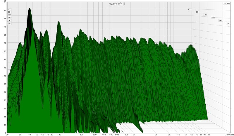

Hast du auch noch ein Wasserfalldiagramm über den gesamten Frequenzverlauf?
Das Tal bei 100 Hz sieht für mich nach einem typischen Pegeleinbruch aus welcher durch die Aufstellung und Abhörposition entsteht. Da nützen dir mehr Absorber nicht besonders viel.
Die Resonanz bei 42 Hz bekommst du in diesem kleinen Zimmer nie in den Griff ohne unverhältnismäßigen Aufwand oder unverhältnismäßige Kosten. Die 42 Hz schreien gerade so nach einem EQ-Einsatz.

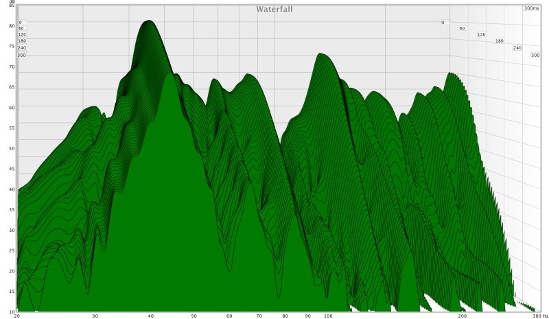

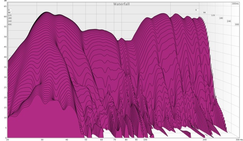

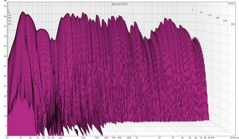

Ich konnte es nicht lassen und habe die 24x Isobond WLG 40 gekauft, da ich dem Angebot nicht widerstehen konnte. Die 3 Basstraps sind auch fertig gebaut und im Raum.
Ich hab jetzt mal den Raum gemessen, hier sind die Resultate:
Vorher = Grün, Nacher = Pink
Hier noch gezoomt auf den Bassbereich:
Hat sich doch einiges getan im Frequenzgang und im Nachhall!
