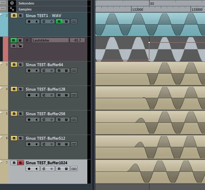

Bei 1024 tut sich was, ca. 1/3 Halbwelle, 100 hz Sinus:

Also, dass jetzt alles unter Buffersize von < 512 die Welt in Ordnung ist würde ich jetzt auch nicht sagen.
Im Anhang noch die Differenzen von 192 für Volumen und Paning von 192 zu 512.
Ich bin übrigens absichtlich nicht unter 192 gegangen, aber da wird der Unterschied dann wohl auch noch mal deutlicher sein. Da sind Unterschiede zu 128kbps zu 192kbps Mp3 ja schon geringer. Besonders ist das jetzt auf eine Spur bezogen. Ich habe in einem Projekt aber mehr als eine Spur und auch mehr als eine Automation. Dat summiert sich.
