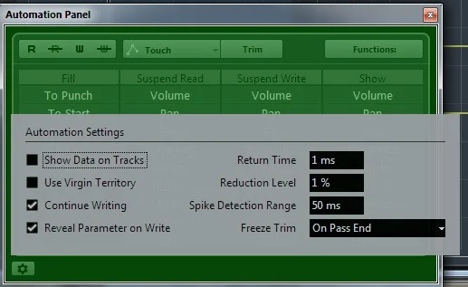

Man kann allerdings auch den Fehler machen und nichts in den Automationseinstellungen ändern.
Dort kann man ja den Reduction Level und die Return Time verändern.
Was hast du dort eingestellt?
Ausserdem kann man beim Channel EQ auch noch die EQ Transition Time von Soft auf Quick stellen.
Damit wird die Automation des EQs auch noch etwas schneller.
