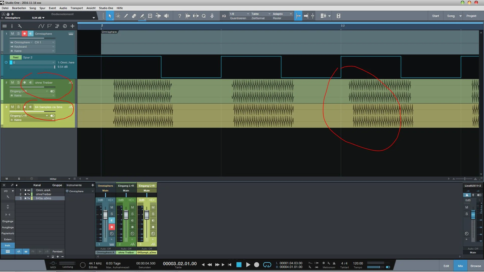

Hab mal mit "keinem Treiber" exportiert und funktioniert.
(In der Treibereinstellung direkt steht 4096 Samples, aber Studio One zeigt mir dann intern 512 Samples an, was ich auch nicht ändern kann)
Leider weicht auch dies davon ab, wenn ich 64 Samples nehme (ca. 3ms Latenz).
Und warum es nicht exakt auf Zählzeit passiert ist mir auch noch ein Rätsel.
