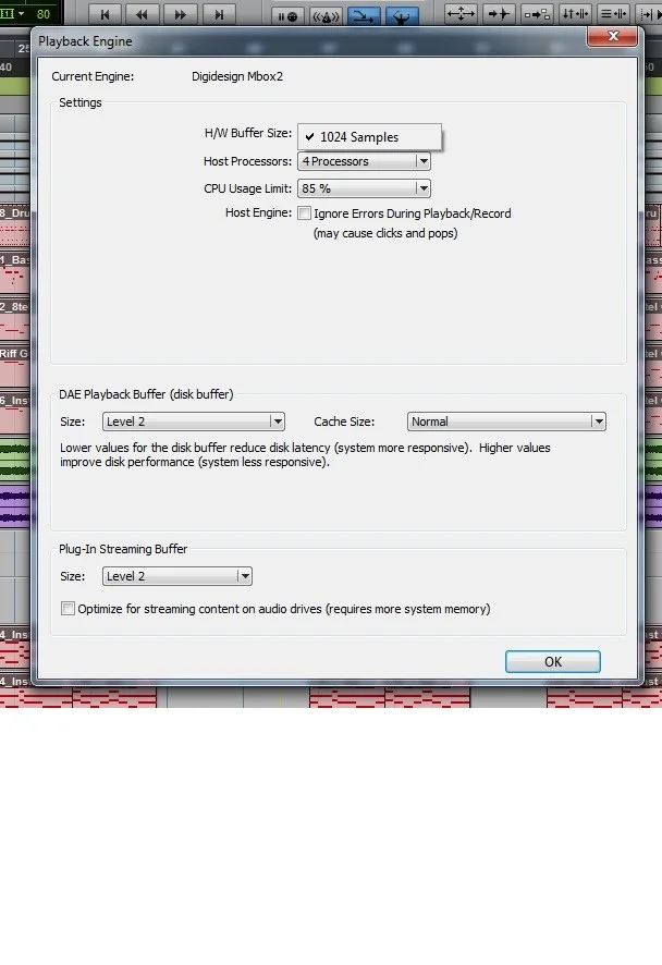

Seit heute kann ich in Pro Tools unter H/W Buffer Size nur noch 1024 Samples auswählen.
Dort war immer von 256 samples bis 2048 samples alles auswählbar. Seit heute werden mir dort nur
noch 1024 Samples angeboten. Alle anderen Werte sind schlicht weg im Dropdown Menü nicht mehr vorhanden.
Pro Tools läuft bei mir ohne sonstige Macken. Nur beim Einspielen von Gitarren oder beim Einsingen
ist die Latenz bei 1024 Samples einfach zu groß.
Kennt jemand vielleicht dieses Problem und/oder hat eine Lösung für mich.

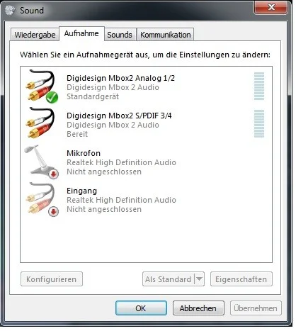

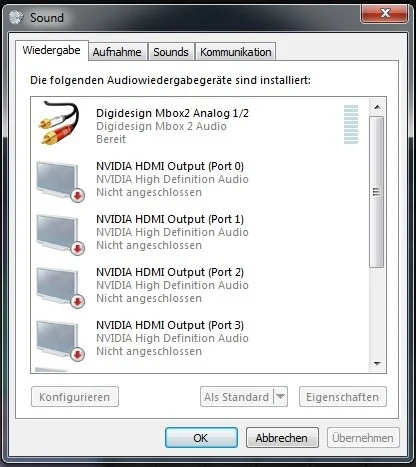

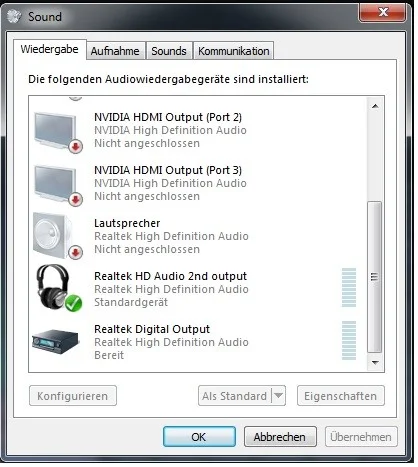

Also ich habe jetzt mal kontrolliert was du geschrieben hast. Zum besseren Verständniss habe ich 4 Screenshots angehängt. So sieht es zur Zeit bei mir aus.
Dort kannst du sehen wie meine Onboard config aussieht. Bei Aufnahme und Wiedergabe. Zusätzlich noch ein Pro Tools shortcut wo man sehen kann das nur 1024 Samples im Dropdown Menü zur Verfügung stehen.
Also ich finde keinen Fehler. Habe eigentlich auch nichts an meiner Sound config geändert.

Vermutlich weil als bevorzugtes Aufnahmegerät auch die MBox eingestellt ist.
Ich musste in meine Onboard Soundkarte erst einen Stecker reinstecken, dass der Treiber die Umstellung akzeptiert hat (roter Pfeil, kein grüner Haken - so wie bei Dir)
Reaktionen: Realist
Also ich hab das Problem dank djbobo lösen können. Es ist genauso wie er geschrieben hat. Ich mußte doch tatsächlich einen Blindstecker in diese blöde Buchse stecken. Eben gerade Pro Tools gestartet und...
TARA... wieder alles so wie es sein soll von 128 bis 2048 Samples alles vorhanden.
