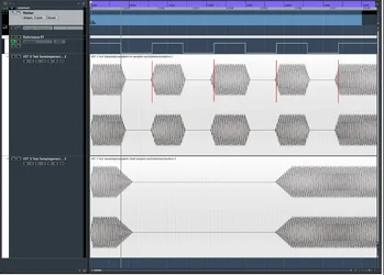

Lol, habe schnell eine Sache getestet.
Pro Buffersizeblock wird tatsächlich nur ein bzw. zwei Automationspunkte verarbeitet. Der erste und der letzte...(eventuell auch nur der letzte, müsste ich noch mal genauer nachschauen).
Automatisiert habe ich dabei den Lautstärkeregler von Cubase 8.5. Sämtliche Automationspunkte zwischen dem ersten und letzten Automationspunkt werden unterschlagen!
Setzt man die Buffersize runter werden entsprechend mehr Automationspunkte verarbeitet.
Hab mal noch ein paar Bilder gemacht, wobei hier für mich wieder neue Fragen aufgetaucht sind... naja...
Automatisiert wurde der Lautstärkefader von Cubase. Die Werte ändern sich dabei von einem auf das andere Sample.
Das obere Audiofile wurde mit einer Buffersize von 64 Samples exportiert. Das untere mit einer Buffersize von 2048. Das Lineal im oberen Bereich ist auf Samples eingestellt.
  • #109
Nachdem es augenscheinlich eine DAW umgreifende Thematik ist, habe ich es in den allgemeineren Teil "Mixing" verschoben...
Reaktionen: musicdevil und Gast92251
