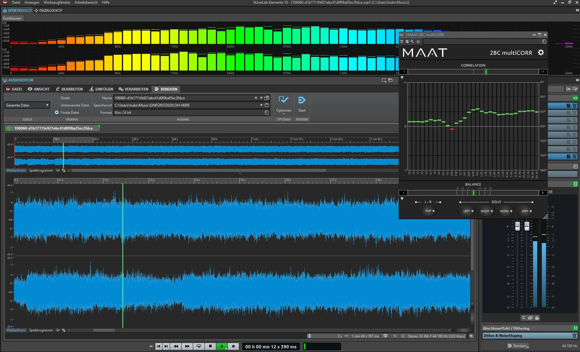

Mit den MAAT Multicorr sind keine signifikanten Phasenschweinereien zu erkennen,ab und an dreht die 250hz (und angrenzende) etwas um mehr als 90°,aber das ist peanuts.

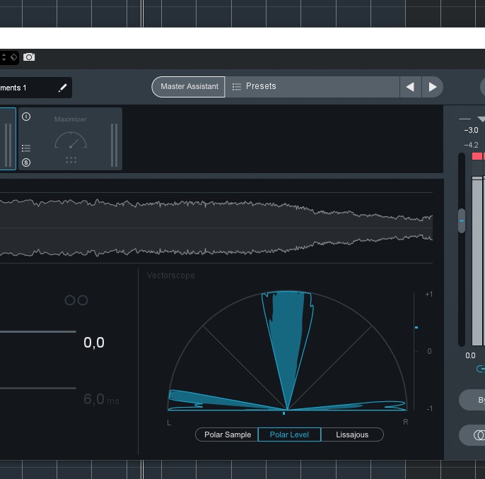

Polar Level zeigt mir Out of Phase Anteile, sind die jetzt zu vernachlässigen oder muss ich neu nachdenken?
Ouuuch ganz schlimm.... Skandal!!!
Heavy Metal heute zeichnet sich dadurch aus das der Mensch zur perfekten Maschine wird. Du bist zu menschlich, zu weich, zu untight, zu verphased, zu verplant, Du hast die Kontrolle über Dein Leben verloren! Wenn der Polar Sampler ruft und die Wahrheit offenbart... kurz.... You suck!
Just kidding – use your ears :)
Reaktionen: holgi
