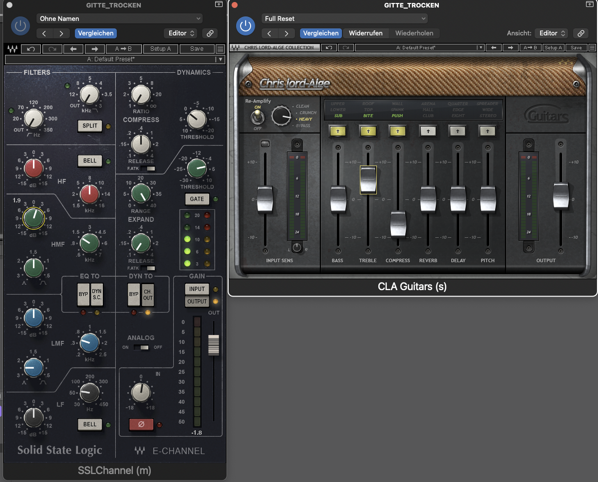

Habe mal herum probiert. Mit dem Kompressor bei 16tel klingt das nicht. Aber mit einem Gate/Expander (SSL) bekommt man mehr Rhythmik rein, klingt trotzdem ein bisschen wie auf Krücken..
Würde wohl eher die Spielweise bzw. den Zerrgrad anpassen.

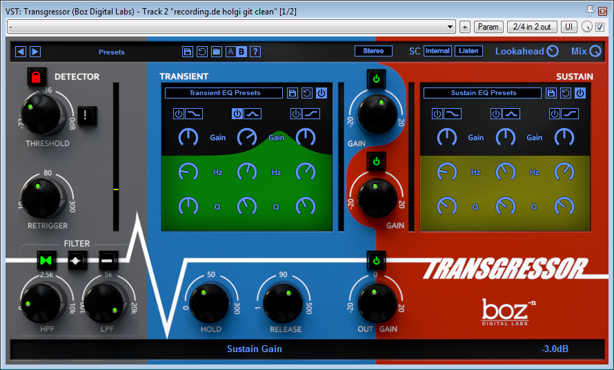

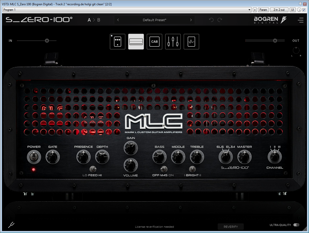

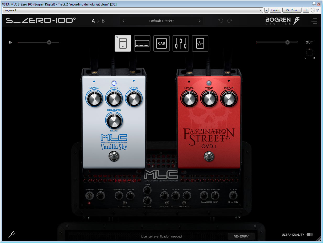

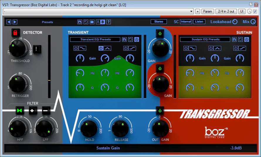

Mein steile These war, daß das statt mim Kompressor auch mim Transientendesigner geht.
Also erstma auf -21dB RMS gesetzt, Boz Transgressor drauf, bischen mit Threshold, Hold und Release gespielt, Output angepaßt. Dann einfach in Bogrens MLC S_Zero 100 mit 'n bischen Gain und dem Vanilla Sky Verzerrer.

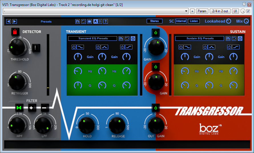

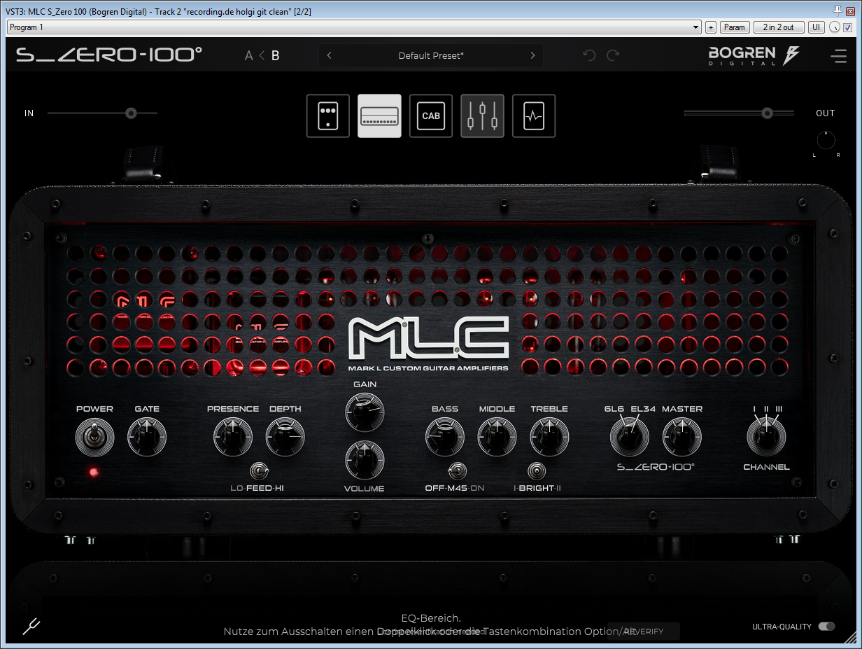

wat hasse hier jemacht?
Hier hab ich das nur etwas variiert.
In Boz frequenzspezifisch verstärkt und Sustain runter. Im Bogren Vanilla raus und etwas mehr Gain
