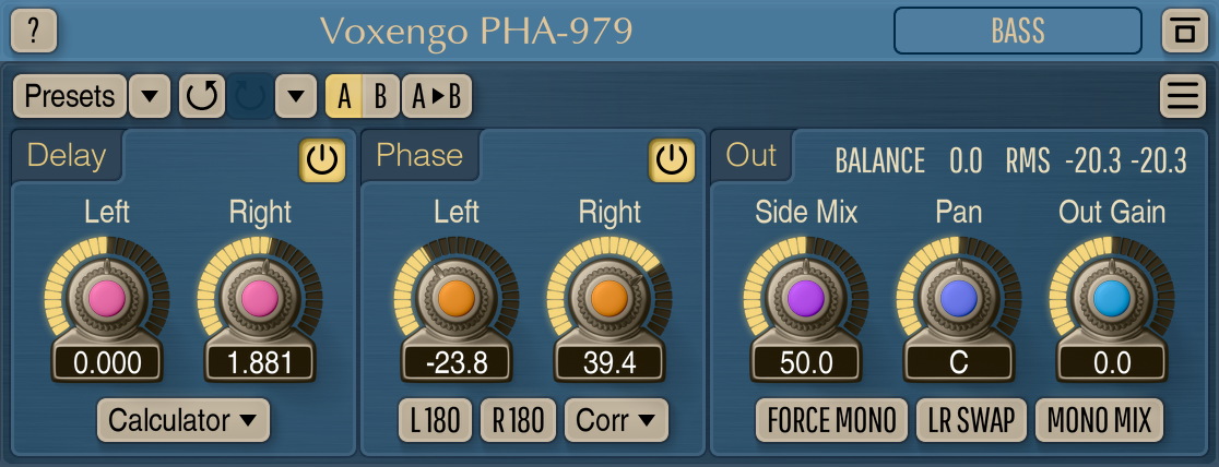

Entweder kann man mal mit einem Allpass (oder Allpässen) experimentieren oder mal checken ob sowas wie Voxengo PHA eine Annäherung bringt:
Reaktionen: holgi

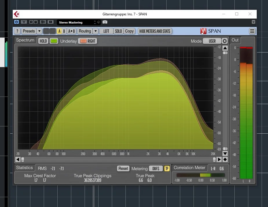

Das wichtigste Tool ist der Correlation Meter.
Reaktionen: holgi

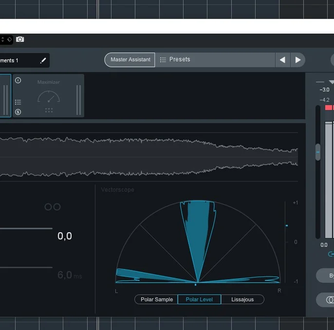

Spawn gesaugt, das hier sagt er, ist wohl mMn alles im grünen Bereich
Polar Level zeigt mir Out of Phase Anteile, sind die jetzt zu vernachlässigen oder muss ich neu nachdenken?
Das sollte passen.
Reaktionen: holgi
