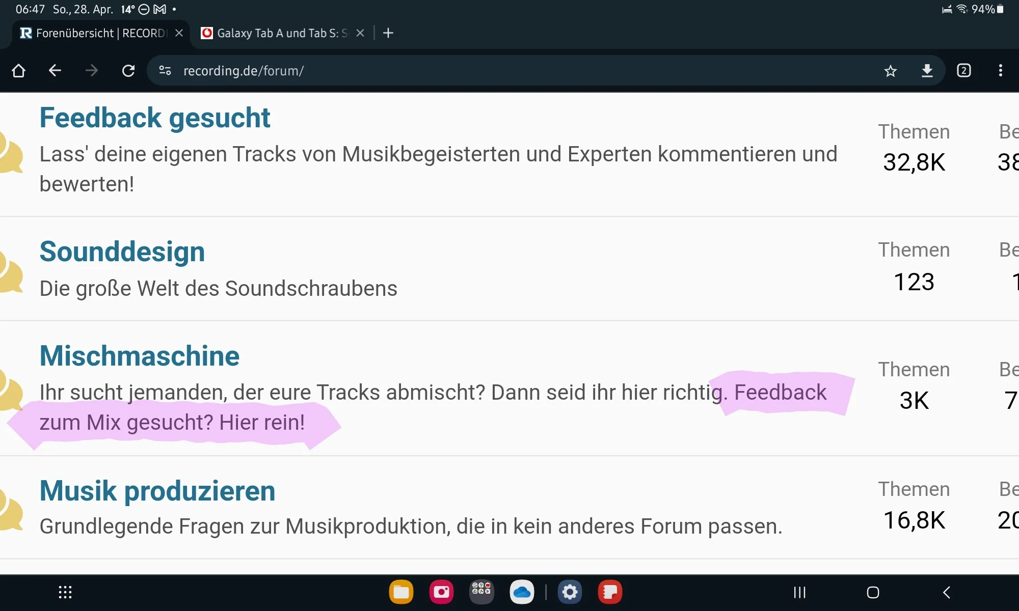

es ist mir gerade erst aufgefallen, daß Du mit Deiner Anfrage wohl aus Versehen im falschen Forum gelandet bist...
Du bist hier im Forum "Mischmaschine" gelandet und nicht im Forum "Feedback gesucht". In diesem Forum werden eher Tracks als Einzelspuren angeboten, wo sich dann Forumsmitglieder an Mixes versuchen. Wenn Du Lust hast, Deine Einzelspuren zu Mixzwecken hier anzubieten, dann werden sich sicherlich einige Forumsmitglieder finden, hier einen angemessenen Mix Deiner Aufnahmen zu machen. Selbst dabei kannst Du einiges lernen, wie Du Deine Mixes fĂŒr Dich verbessern kannst.
@Joost
Laut Beschreibung, bin ich hier richtig. Ich brauche Feedback zum Mix.:headbang:

Bitte nicht böse sein, aber so steht es unter Mischmaschine.
Reaktionen: dhinda, Joost, whitealbum und eine weitere Person
Wie so oft, lesen hilft.
FĂŒr Feedback ist das Feedbackforum "Feedback gesucht" da.
Vll könnten die Mods das in der Unterforenbeschreibung noch klarer trennen. Dieses "Problem" tritt ja hier hÀufiger auf.
Die Mischmaschine kann schon Feedback zu Tracks geben, aber nur in Kombination mit den bereitgestellten Mischspuren, sonst unterscheidet sie sich ja nicht von dem Feedbackforum.
@holgi oder @clemenserwe
Reaktionen: ModulationMatrix und dhinda
Sollte ich die Anfrage falsch einsortiert haben, wĂ€re es lieb, wenn ein Moderator den Thread ins richtige Forum schiebt. Sonst wird es unĂŒbersichtlich. Ich wĂŒrde hier dann auch gerne die VerĂ€nderungen posten.
