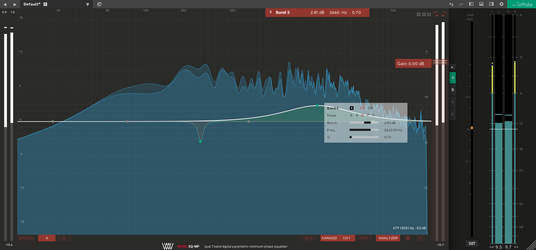

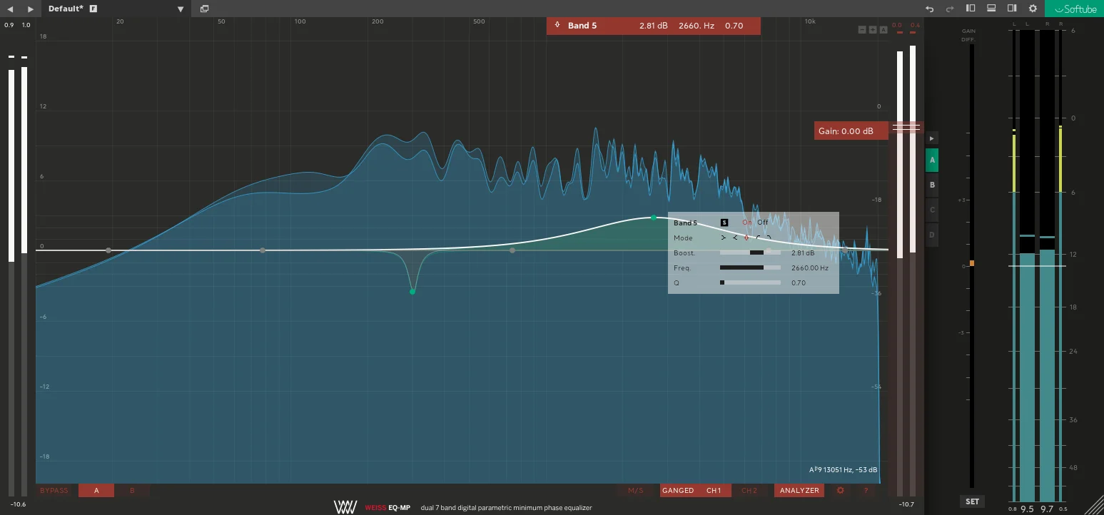

Ich hab mir den Mix nochmal mit besserer Abhöre im Audio Editor im EQ mit Slope Einstellung auf 4,5 und langsamer Wiedergabe angeschaut. Es klingt schon richtig gut.
Jetzt noch eine Anhebung der "oberen" Mitten bei 2660 Hz für die Offenheit des Mixes, sowie eine punktuelle Absenkung bei 300 Hz gegen Mumpfigkeit vornehmen. Dann klingt es für mich perfekt.
Ich finde es gut, daß Du mit Hall zurückhaltender warst, wie ich das in meinem letzten Mix ausprobiert hatte. Bei mir war das immernoch zuviel des Guten, obwohl ich diesen im letzten Mix eigentlich nur auf den Gesangsspuren verwendet hatte.
