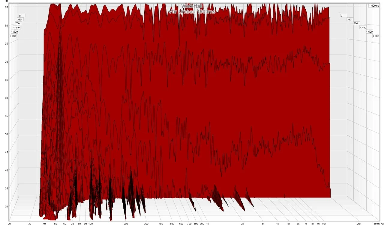

ich habe jetzt eine erste Messung mit REW plus kalibriertes Messmikro und kalibrierte Soundkarte durchgeführt.
Ich möchte euch bitten diese Kurve und Wasserfall zu deuten und entsprechende Tips zu geben wo Verbesserungen sinnvoll wären bzw erste Änderungen anzusetzen wären (Absorber ect.)
Daneben würde ich natürlich auch gerne wissen wollen wie schlecht oder wie gut diese Kurve zu bewerten wäre. Wenns ne Katastrophe ist - nur zu ... ;)
Pegelmessungen habe ich niedriger angesetzt, höhere Pegel sehen genauso aus.
Mein Raum hat die Maße 5,70 m x 3,30 m und 3,10 m Deckenhöhe.
Komisch finde ich die Erhöhung bei ca. 18 kHz ... Und so ganz linear ist die Kurve auch nicht. Ist der Abfall in höheren Lagen eigentlich normal ?
Ich strebe zunächst keine Aufnahmen an, für Musikgenuss möchte ich die Raumakustik jedoch optimieren.
Ich hoffe ich habe die Messung auch richtig gemacht.

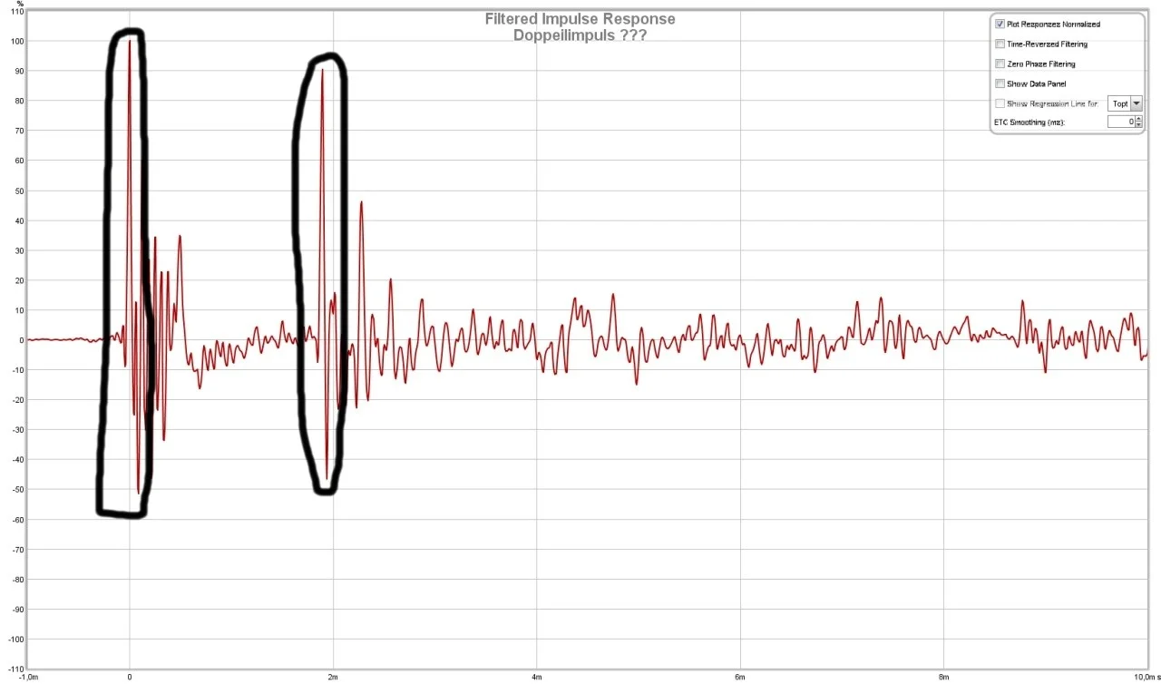

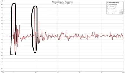

Impulse ( reichlich Reflexionen, zudem ein Doppelimpuls, was auf den erwähnten Sub schliessen lässt oder einen starken Unterschied in der Boxenaufstellung zwischen L und R )

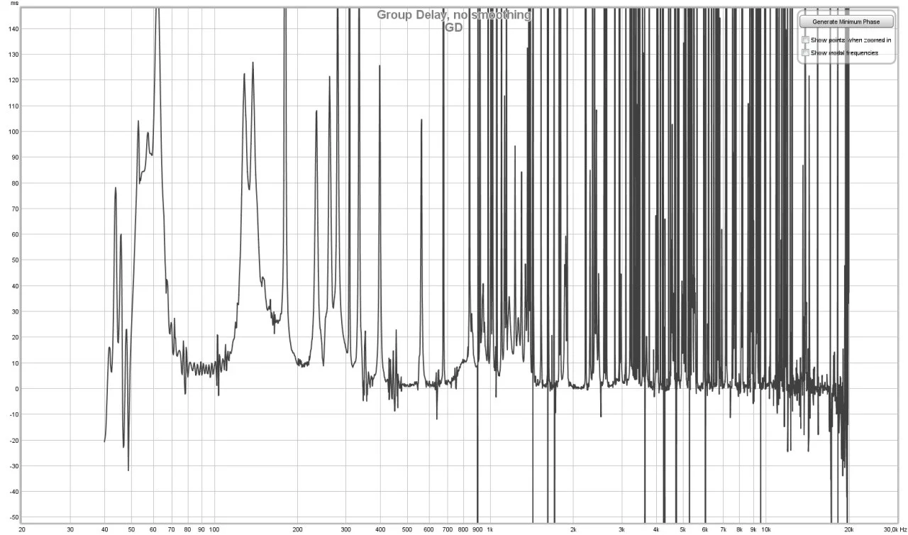

GD ( Wow... bis jetzt der Negativrekord der Messungen hier im Forum, die ich gesehen habe )

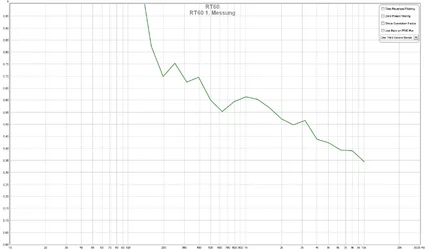

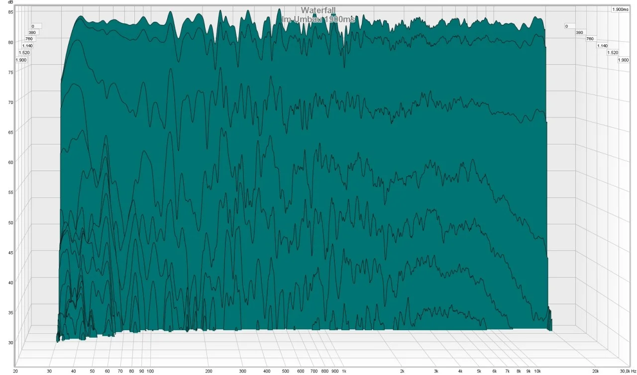

RT60 / Wasserfall / Spectro ( Die Werte sind so übel das de ein Möbelstück mit Absorber, in einer Messung nicht wiederfindest, Zeitverschwendung.... Wasserfall geht nur bis 2000ms und selbst da ist noch richtig Dampf ab 1 kHz abwärts bis in den Tiefbass...)

Edit: was sagt die GD-Kurve eigentlich aus in der ich einen Negativ-Rekord aufgestellt habe ?

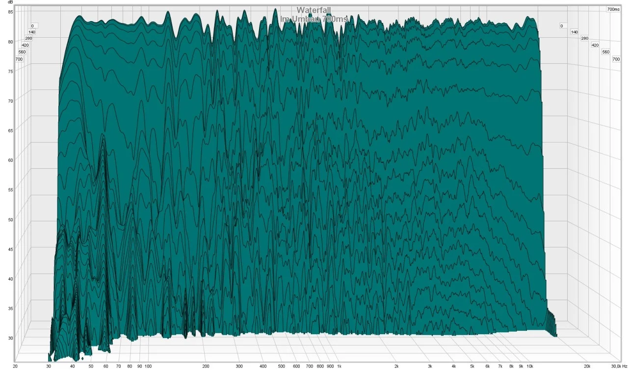

Edit 2: ich habe die LS etwas verschoben und die Messung direkt mit dem Laptop gemessen. Zuvor hatte ich ein USB-Soundstick benutzt.
Das sieht in meinen Augen schon etwas anders (besser aus):

GD's würde ich erst mal völlig außer Acht lassen. Wasserfall ist eigentlich DAS Tool deiner Wahl, der hilft am meisten. Der Rest ist was, wenn man tiefer in die Materie einsteigen will.

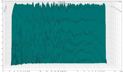

Ich habe jetzt mal eine Messung bis 300 Hz gemacht. Unter 45 db bleibt ein "Teppich" ohne langsam in den "Boden" zu versinken. Kann das trotzdem so sein ? oder schlechte Einstellung in anderen Parameter ? Grundrauschen ?
http://abload.de/img/rew300hzttu6w.jpg

Tu das bitte, denn als ich Vorgestern, bei einer Stereomessung eine ähnliche Senke im Frequenzgang hatte, mit nem Stirnrunzeln... "Das kann nicht sein !", merkte ich, das mein Mik 2 cm aus der Mitte raus war, weil ich kurz vorher mal ans Mik gestossen war...
Nachdem ich diese 2cm wieder korrigiert hatte, war die Senke wieder weg...
Aufgrund dieser Erfahrung und ähnlicher früher, war meine Vermutung, das bei dir ein Versatz bestehen könnte, der sich auch in der Impulsmessung niederschlägt... ( Bild 1 aus deiner Messung )

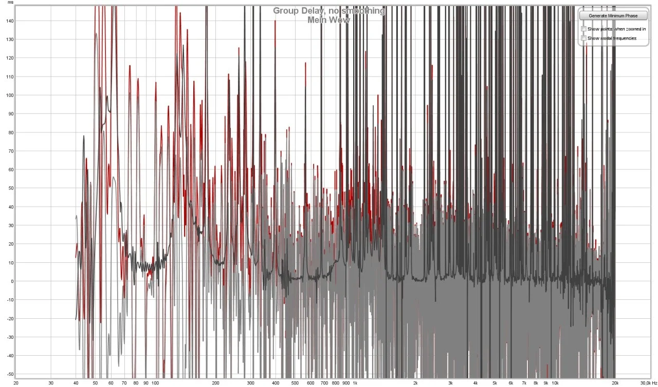

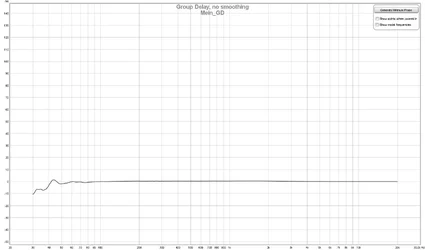

Okay... das mit dem Negativrekord war mein 2. Gedanke aus den Messungen die ich bisher so gesehen habe, hier im Forum... Zu dem Wow steh ich ;-)

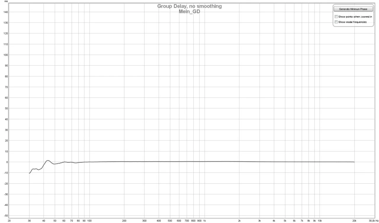

Bild 02 ist GD aus deinem Raum ( klar... unbehandelt )
Bild 03 ( zum Vergleich mein GD, während des Umbaus )
Bild 04 Negativ Wow- Effekt aus deinem Raum, 1. Blick drauf...
Da Du lernen möchtest, ein Link hier aus dem Forum bei dem es ab Post #48 interessant wird...Grob gesagt... viele Zacken gleich nix gut für den Raum ;-)

Hier der Wasserfall:
http://abload.de/img/wasserfallmianlslinks5dswk.png
Da hätte ich gleich eine weitere Frage: ich habe immer so gegen 65 dB den Sweep gemessen (stimmt mit SPL-Meter überein). Laut Tutorial von Bender soll spätestens nach 60 dB Abfall diese innerhalb von 300 ms im Boden verschwinden. Er geht aber von 83 dB-Messung aus. Ich gehe von 65 dB-Messung aus. Müssen auch bei mir diese bei 23 dB-Grenze verschwinden ?
Ist im Hifi-Breich nicht die Grenze bei 700 ms im Bassbereich ?
Auch frage ich mich woher der riesige "Teppich" im Wasserfall seine Ursache hat ... ?

1) Zu deiner letzten Messung: die Skalierung ist hier falsch gewählt. Die obere Marke ist zu hoch. Das ist aber in den Stickys genauer erklärt - ich empfehle dir, das mal gründlich durchzuarbeiten. Insbesondere wenn du von den erfahrenen Forumsteilnehmern eine Antwort bekommen willst, solltest du das gelesen und verstsanden haben. Darin enthalten ist dann auch das konsequente Dokumentieren und Hochladen der .mdat Datei. Daraus kann man wesentlich mehr erkennen als aus einem Screenshot (nur mal so als Tip).
2) Zur Messung selbst: ich habe den Eindruck, dass du mit zu kleinem Pegel misst. Ob der maximale Pegel sich bei 65 oder 83dB einstellt ist eigentlich erstmal nicht so entscheidend (83dB sind zum Hören die Referenz und wenn du wie im Sticky beschrieben mit einem Pegelmesser einmisst, würde sich die Messung auch genau so einstellen).
Was auffällt ist halt, dass sich der Verlauf im unteren Bereich stark abflacht. Das könnte ein Hinweis darauf sein, dass dein Messsignal im Störpegel versinkt.
Zum gegenchecken kannst du folgendes versuchen:
a) Erhöhe den Speakerpegel und pass die Mikroempfindlichkeit entsprechend an
b) Erhöhe die Messdauer und die Anazahl der Messdurchgänge auf möglichst hohe Werte (dadurch kann die Software Störeffekte wie Rauschen deutlich reduzieren).
c) Bei Bedarf auch beides gleichzeitig
Wenn sich dadurch dein Bild deutlich positiv verändert, war der Tip richtig, anderenfalls liege ich falsch und es hat ganz andere Ursachen.
Zum Verlauf: oberhalb 300Hz scheint der Abfall verhältnismäßig gleichförmig zu verlaufen. Die Werte, die man für eine orderntliche Messung abschätzen könnte, erscheinen mir nicht so kritisch (insbesondere weil im Bassbereich ein massiver Eingriff notwendig ist: die Maßnahmen werden den Mittel-Hochtonbereich schon automatisch mit bedämpfen - vermutlich sogar so stark, dass man sie dort teilweise wieder kompensieren muss).
Der Frequenzbereich unter 300Hz sieht typisch aus für einen unbehandelten Raum. Du hast zwischen 50 und 60Hz, bei ca. 80Hz und etwas unter 200 Hz dicke Moden, die behandelt werden müssen. Das sieht für mich nach `ner Menge Sonorock aus...

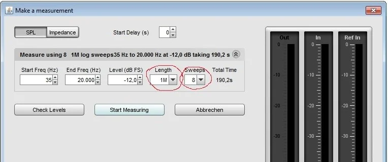

Ich kann die Messdauer natürlich in REW erhöhen aber was meinst du mit Anzahl der Messdurchgänge genau ?
Ich lade das nächste Mal die mdat-Datei hoch.

Hi mian,
die Lautsprecher zerschießen solltest du natürlich nicht! Ich weiß auch nicht, ob der Pegel, der in der Messung referenziert ist etwas mit dem realen Schalldruck zu tun hat (das wäre nur dann der Fall, wenn du vorher mit einem Pegelmesser einmisst). Ich würde den Pegel halt soweit erhöhen, wie es die Speaker zulassen, nach der Messung auch immer den Klirrfaktor ansehen: wenn da schon einige Prozent entstehen, ist es schon zu viel.
Was die Anzahl der Durchläufe angeht: das ist im Dialogfenster unter "sweeps" zu finden (siehe Bild unten).
Wenn es sich wirklich um Rauschen handelt, wird bei jeder Verdopplung der Messanzahl eine Pegelerhöhung von 6dB für das Nutzsignal erreicht, während sich der Rauschpegel nur um 3dB erhöht, so dass ein Gewinn von 3dB eingefahren wird. Bei 8 Messungen kann man den Störabstand so um 9dB erhöhen (aber eben nur, wenn es sich tatsächlich um Rauschen oder andere unkorellierte Störungen handelt).

@brausebar: dein Tip war richtig! Jetzt ist der "Teppich" im Wasserfall auch bei niedrigen Messpegeln komplett weg! :)

Ich privat sehe diesen Thread eher kritisch, da die Skalierungen nicht stimmen, weil man keinen Ausgangswert hat ( unbehandelter Raum mit vollem Ausklang / Nachhall ) und wo man nach den ganzen Superchunks mit den Werten gelandet ist... Klar die Superchunks wirken... nur wie stark ?
Bild 01 ist vor dem Umbau meines Raumes
Bild 02 ist während des Umbaus ( gleiche Skalierung wie Ausgangsmessung )
Bild 03 während des Umbaus ( angepasste Skalierung )
Die Wasserfallbilder zeigen den geforderten 60 dB Unterschied.
Aus eigener Erfahrung kann ich sagen das Bass viel Platz im Raum einnimmt...
Der 30- 40 Hz Bereich z.B. kommt über einen Meter aus der Ecke heraus.

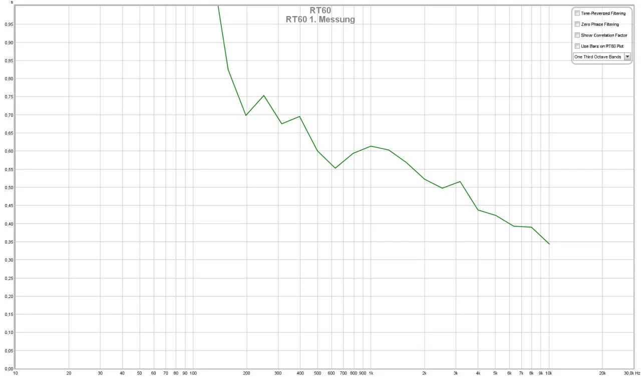

Das mit den 300 ms ist für Studios und da hängen noch die Variablen, Raumgrösse und persönlicher Wunsch in der Nachhallberechnung drin... ( 150ms - 400ms z.B. )
Habe die Tage in einer Zeitschrift gelesen, das der Nachhall für ein "Musikzimmer" so ca. bei 600ms - 800ms liegt ? Dann kommt noch hinzu, das Bass mehr "Nachhall" haben darf als hohe Frequenzen... z.B. 500ms im hohen Bereich = 750ms - 1000ms bei 63 Hz. jenachdem welche Berechnungsgrundlage man nimmt.
Wenn man danach geht, biste mit den Nachhallwerten im Bereich oberhalb von 2K schon unten raus aus der Nummer, also schon zu trocken, lt. 1. Messung ( Bild 04 )
Du hast dir da was angetan... Mann Mann Mann ;-)
