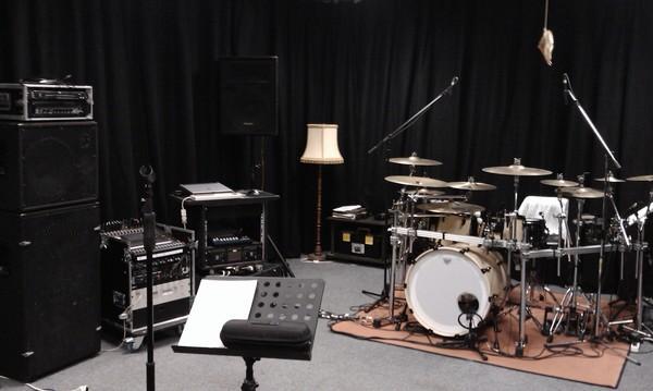

Ich habe auf jeden Fall Hochachtung vor unseren Akustik-Experten hier (und ein minimales Grundverständnis über die Thematik (dank recording.de)) und bin umso froher, dass B_B dies schrieb:
Black_Bender: also bei reinen proberäumen darf man schon diverse dinge machen die in aufnahmeräumen und regie ein totaler fail sind.
Und wir haben es gewagt mit....................Molton (300er). Rundum, wellig - Faktor 1,7 (das 1,7fache der Wandlänge an Molton)
Das Ergebnis hat unsere Erwartungen erfüllt und ein angenehmes Proben ist möglich, auch wenn der Abstand des Moltons zur Wand kleiner als 50 cm ist. Vielleicht klappt das bei uns dennoch gut, weil die Wände nicht massiv, sondern aus Gipskarton sind.
