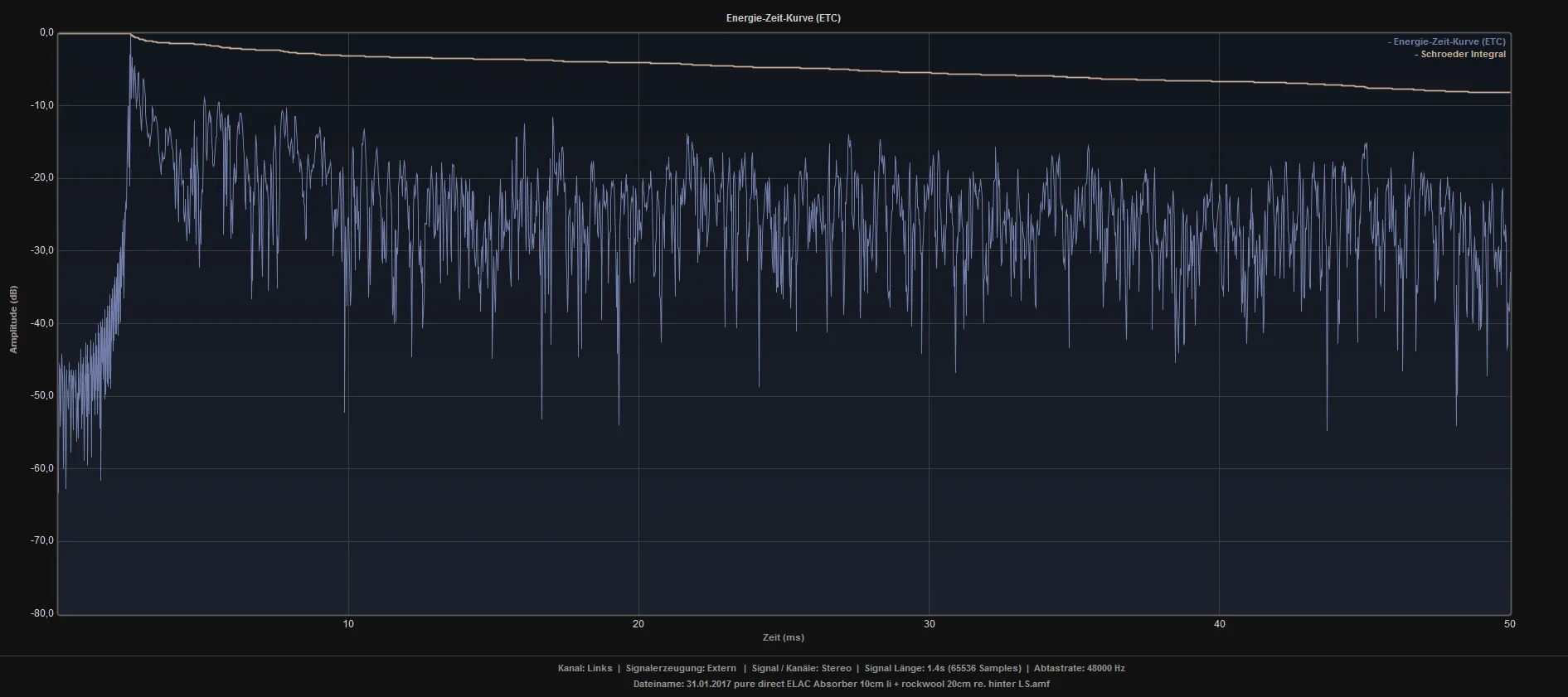

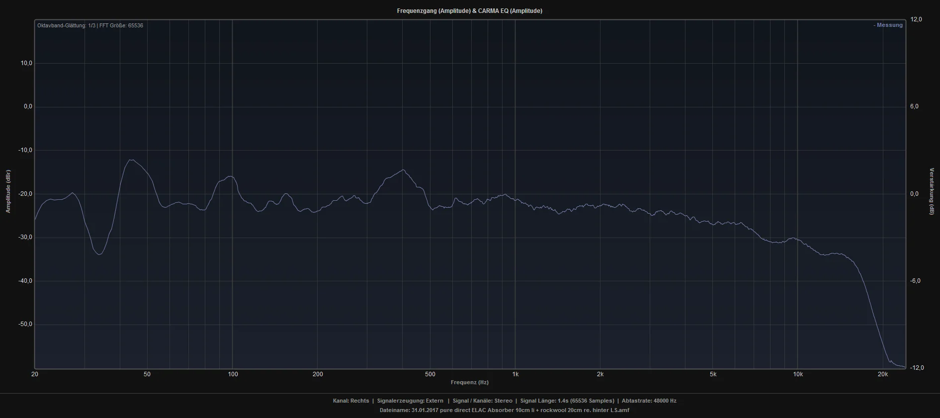

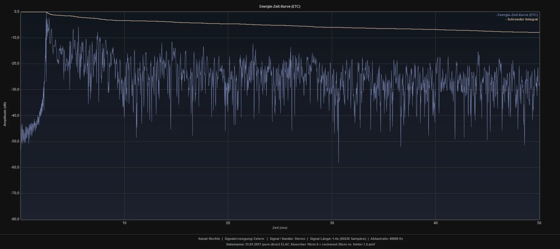

Mit Carma habe ich gemessen, dass ich eine fiese Mode auf dem rechten LS! bei 45hz habe.
Da mein Raum sehr bescheiden ist, 6,50 Meter lang, 4,50 breit an der Rückwand der LS und gegenüberliegend 6 Meter Breite mit 2 Meter Länge in L Form.
Dazu kommt noch ein blödes "Loch" hinter der die Eingangstür zum Wohnzimmer ist.
Dieses Loch ist ca. auf 2,50m vor der Rückwand der LS. Tief ist es ca. 1m.
Wenn ich mich dort hinstelle dröhnt der Bass so dermaßen was sich auch auf den Hörplatz auswirkt. Dieser ist ca. bei ca 3,80 - 3,90m von der Rückwand der LS gesehen weg.Diese stehen 80cm von den Seitenwänden weg und 105cm von der Rückwand. Was kann ich machen damit ich diese Moden rausbekomme?! Ich habe schon überlegt, einen Superchunk für die Eingangstür mit Rockwool auf ca. 2,3m Höhe *0,40*0,60 um zumindest einigermaßen das Problem in den Griff zu bekommen. Ich würde gerne 3 Luftspalte auf 2 meter gesamtlänge a 0,66m setzen. Reichen 2-3cm je Spalt? Müssen die Spalte auf allen 4 Seitenwänden sein? Im Höhen Mittenbereich setze ich noch Moltonvorhänge und mit Spiegeln 2* 5cm Basotectplatten seitlich.
Habt Ihre bessere Lösung bzw. Erfahrung mit solchen Räumen?!?
Anbei mal ein paar Messungen mit CARMA: Muss dazu sagen habe einen 9 Band EQ der dort auch eingesetzt wurde. Aber es geht um die Moden bis ca. 500hz.
