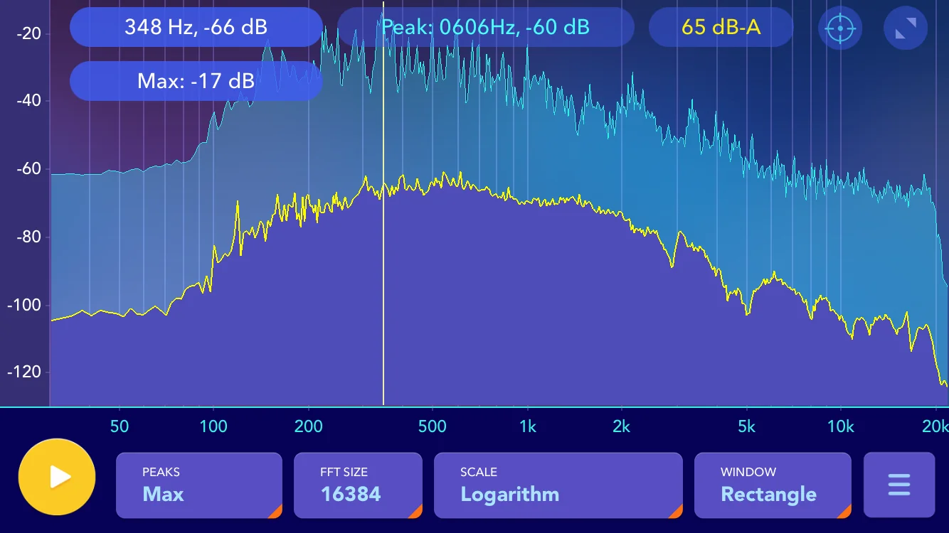

Super Tipp! Habe gerade die App „Spectrum“ getestet. Ein Bild dazu im Anhang. Wenn ich das richtig interpretiere, habe ich weniger ein Problem mit den ganz tiefen Frequenzen und wir sollten eher Absorber für den Bereich ab 100Hz verwenden. Wenn man der App trauen darf. Siehst du das auch so?

Ich wollt damit net behaupten daß euch Raumakusik nix nützt. Weniger Gedröhne und weniger Flatterechos stresst die Ohren weniger, auch wenn´s net viel leiser wird. Ihr könnt nen klareren Sound in die Hütte kriegen, den Rest machen dann die Ohrenstöpsel.
Soweit, wie das Bauchgefühl reicht.
Hmmm - wenn ich ehrlich wäre, würde ich an einen Experten abgeben. :)
Bin ich aber nicht. :P
Der "Gipfel des Berges" ist bei 500 Hz.
Bauchgefühl des "Ultra-Low-Cost-Man": Teppiche mit ca. 10 cm Wandabstand. Teppich an den Wänden sieht man in vielen Proberäumen. Der Wandabstand hilft, die tieferen Frequenzen mitzubearbeiten.
Wenn's schön aussehen soll: "Billy-Absorber" oder ähnlich.
Ob der Kniestock eine Bearbeitung nötig hat, könnte man rausfinden, indem man probeweise Matratzen vorne dran stellt (waagerecht) - das gäbe auch circa diesen Wandabstand.
Nix genau berechnet - nix zuverlässig - eher so "mal schnell ausprobieren, es könnte ja eventuell".
