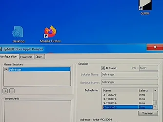

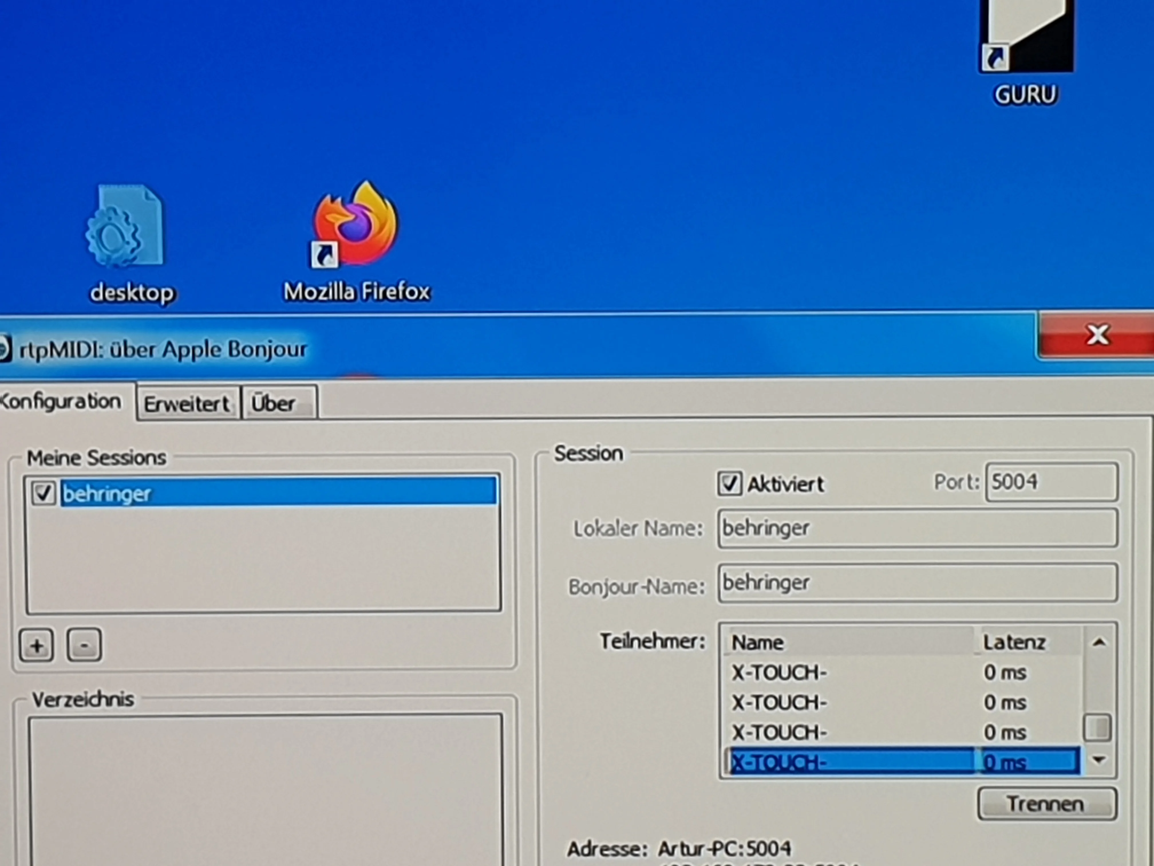

so habe es nun geschafft, habe es so wie der typ hier eingestellt
man muss anscheinend nämlich unter my ip und unter slave ip die IP vom PC eingeben , hatte das nur unter my ip gemacht
die geräte werden nun auch bei rtp midi erkannt siehe bild im Anhang, aber wieder wie bei USB alle mit dem gleichen namen,
wenn ich nun in den cubase Einstellungen den rtp midi Port angeben wo die 5 Behringer* Geräte gelistet sind , erwachen alle 5 auch zum Leben.
Aber so wie s aussieht werden sie nicht einzelne erkannt sonder doppelt wenn ich bei einem Gerät einen cubase Kanal solo oder Mute, passiert das auch auf den anderen Geräten , echt dämlich,
muss man da vielleicht noch was einstellen oder könenn diese Behringer* Teile echt nicht mehr als 2 Geräte per usb
